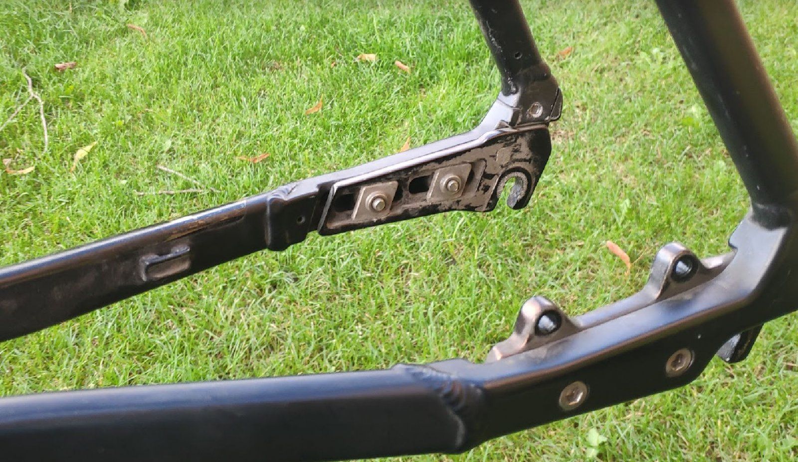

Also, der Punkt von @kreisbremser ist etwas beunruhigend. Ich habe mal ein Foto vom Ausfallende hinten angehängt, kann aber selbst nicht beurteilen ob hier eine Kettenschaltung möglich ist. Sollte das nicht gehen muss ich mir eh überlegen wie und ob ich mit dem Rahmen weitermache...

ich würde cube anschreiben, oder bikediscount oder sonstige händler.
meine vermutung ist, dass du kein anderes ausfallende bekommst und somit auf nabenschaltung festgelegt sein wirst. wie @DerBär schreibt, ist alfine und riemen für ein citybike auch nicht übel, vielleicht sogar besser.

lt. bildervergleich auf der cube seite, wirst du kein ausfallende mit schaltauge bzw. schaltauge montieren können.
Der Rahmen sieht auf den Innenseiten der Ausfallenden ja schon ziemlich mitgenommen aus. Wie kommts da zu soviel Abrieb? Normal ist das an den Stellen nicht...

Unterm Strich wirst Du für ne optisch passende Gabel - so Du sie denn findest - nochmal ordentlich was drauflegen müssen, ob das der Rahmen in dem Zustand wert ist, wo Du doch eigentlich Kettenschaltung fahren wolltest? Ich an Deiner Stelle würde mal Ausschau nach nem vernünftigen Travel / Hyde Rahmensatz mit Gabel halten, den Du dann auch mit Kette fahren kannst.
das sieht sehr nach schmutz aus, nicht nach abrieb.
das hyde hat einen längeren stack, >4cm, also keine federgabelgeo am hyde race.
Hallo und nochmal danke für die ganzen Antworten. Ich werde das Rad jetzt mit Nabenschaltung aufbauen.
