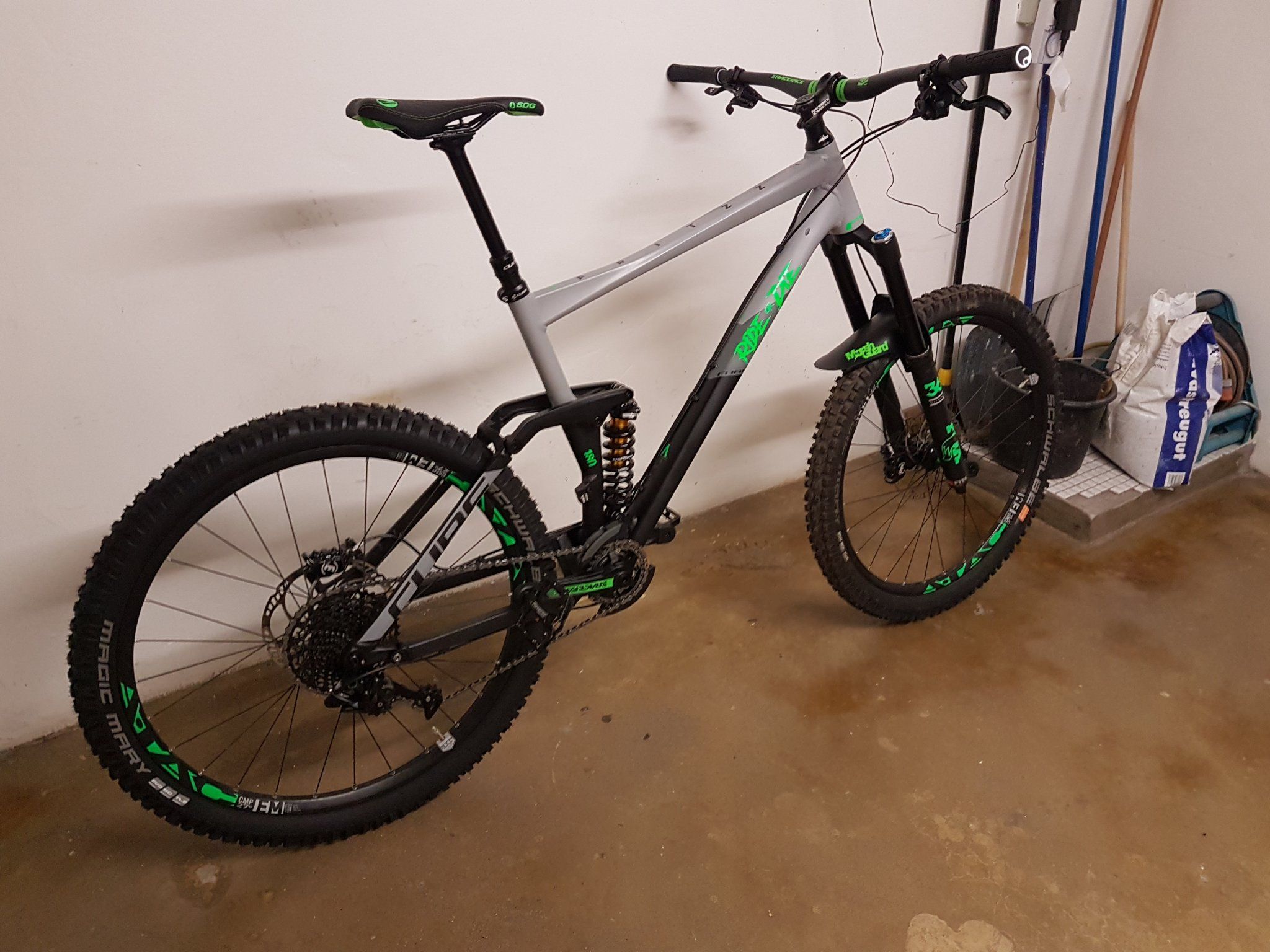

Es geht ist zwar sehr eng und unterste windung der Feder liegt am Rahmen an, was aber nicht's macht da diese sich nicht bewegt, 3M Folie zum Schutz dran und gut ist. Zum Fahrgefühl kann ich nur sagen es sind Welten an Unterschied!
Nen Dämpfer mit Piggy passt dann wohl eher nicht mehr oder? Nen Kumpel wollte mal nen Rock Shox Kage probieren.
Wie sieht das mit der Progression denn aus? Wie schaut die Kennlinie beim Fritzz denn aus?
Habe das selbe Cube Fritzz. Bin schon länger auf der Suche nach einem anderen Dämpfer, selbst bei knapp unter 20% SAG rauscht der Dämpfer durch den Federweg. Mich würde ebenfalls interessieren wie`s mit der Progression aussieht.
