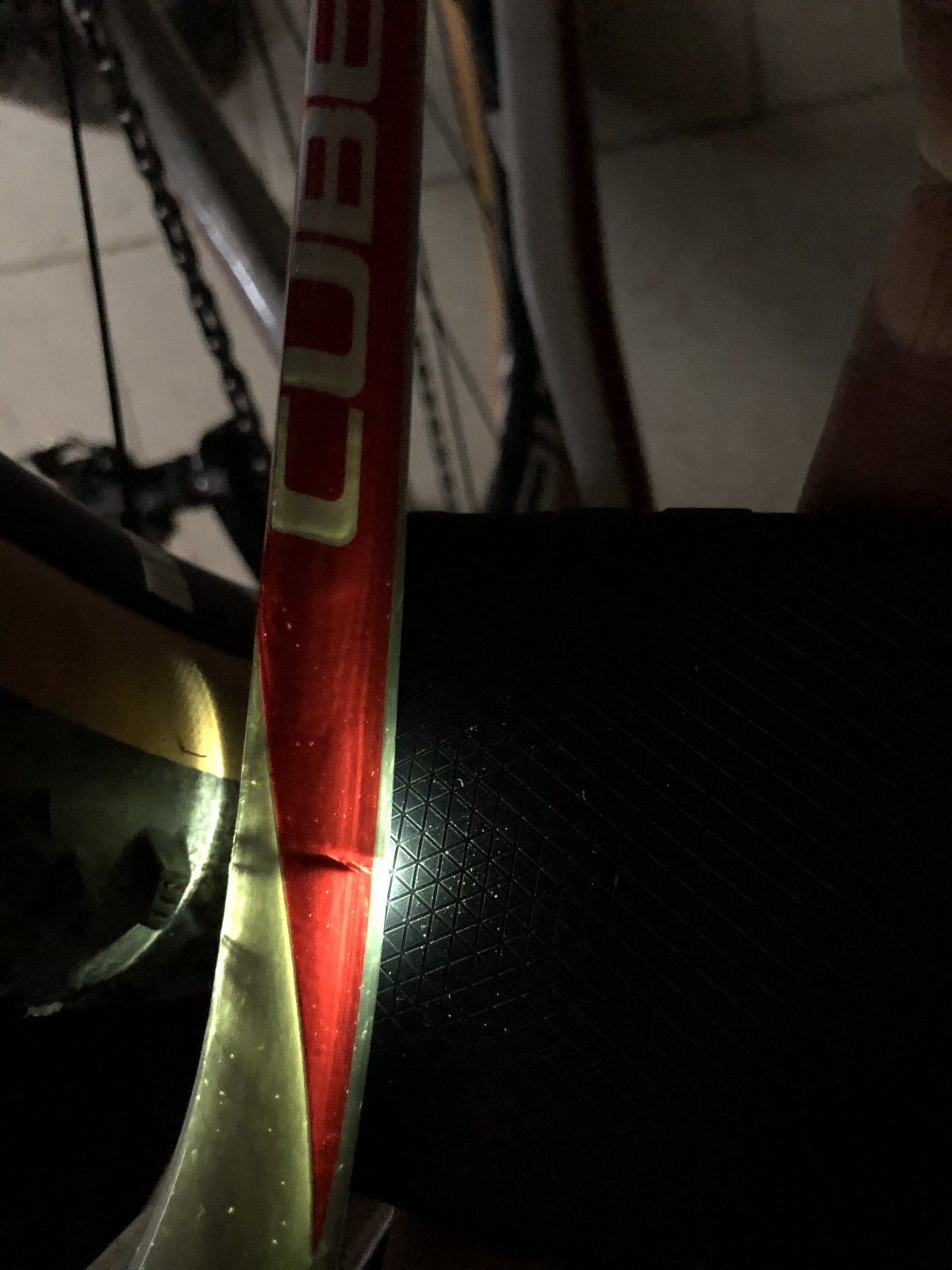

Mein Rahmen des Cube Elite C:68X SL Teamline hat am Hinterbau nach nur 1 Monat und ca. 1000km ein Ermüdungsriss erlitten. Und das bei einem Fahrergewicht von 61kg. Gut sichtbar beim Durchleuchten, schwierig ein Foto davon zu machen.
Werde morgen beim Händler vorbeifahren, mal schauen welche Optionen ich habe.
Ohjee ... die Stelle beobachte ich auch schon seit ein paar hundert Kilometern. Ebenfalls auf der linken Seite. Bis jetzt habe ich nichts böses vermutet, weil ich nicht daran geglaubt habe, dass an der Stelle wirklich etwas brechen kann.
An der Stelle ist mir damals das C:62 gerissen.
Bei mir ist es auch ein C:62 von 2016 oder 2017. Es ist ein schwarzer Rahmen mit roten Buchstaben. Die Garantie ist schon vorbei. Bin mit dem Radl nichteinmal 3000 km gefahren. Es ist nur als Ersatzrad herumgestanden.
Ihr macht mir Mut. Bin mit meine C:68X SLT jetzt knapp 400km unterwegs, mit 2.500 Höhenmeter... bringe 93kg auf die Waage und beobachte mit Adleraugen das Sitzrohr... nun auch noch die Strebe im Auge behalten... Na mal sehen wie lange es hält... fahre überwiegend Waldautobahn und leichtes Gelände... Und damit soll man lt. der Presseabteilung ready 2 Race sein... schaue ich mir da so manche XC Rennen an bezweifle ich das aber mal stark nach alle den Berichten hier...

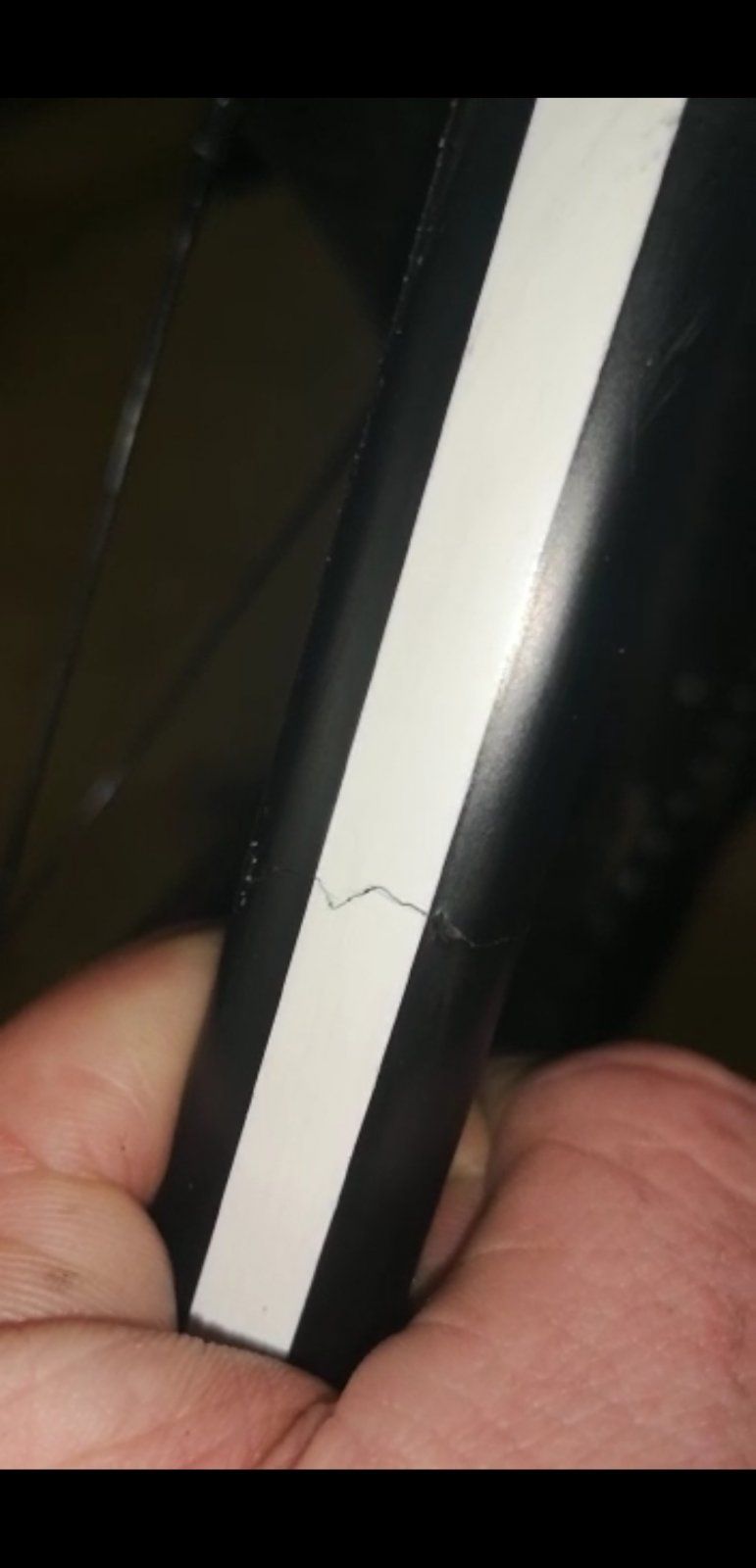

Das C:62 hat es nach ca 2200km zerlegt, siehe Bild 1.
Das C:68 hat knapp 570km gehalten, Bild 2 und 3.

Was hat der liebe Händler dazu gesagt?
Vom Händler wurde mir versichert, dass es nur ein Lackschaden ist. Das Rad habe mehrere Schichten Lack und es solle öfters vorkommen. Seitens von Cube soll es eine kleine Entschädigung geben, bis jetzt keine Neuigkeiten.
Bin anschließend weiter mit dem Rad gefahren. Hat gehalten, keine Veränderungen an der Strebe.
