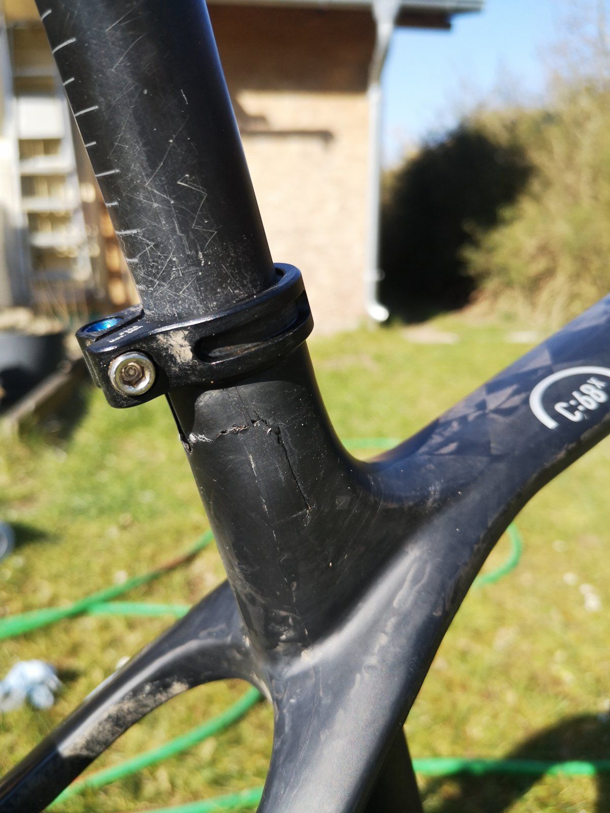

Die Freude ist dahin. Das nach nich mal 8 Wochen.
Uih, nicht schön. Riss geht wohl vom Ende des Schlitzes aus nehme ich an. Sattelstütze maßhaltig? Gabs nen Anlass? Sieht ja nach "irgendwas hat Sattel & Stütze nach vorne gedrückt" aus!?
Hab es erst nach der Tour gesehen. Brüche schlagen in beide Seiten aus, vom Schlitz ausgehend. Richtig.
Stütze ist die Newmen vom C:62. Würde ja alles so übernommen.
Warum da ist mir überhaupt nicht erklärlich. Hab grad bei meinem nachgeschaut: die 27,2er Newmen geht sehr satt (maßhaltig) rein, die Klemme habe ich ja auch. Auch wenn die 16er Markierung bei dir nicht mehr erkennbar ist - 16cm Einschub reichen der Newmen bei Weitem (bei meiner 12cm), wie auch dem Rahmen (über alle Knotenpunkte weit hinaus). Bin mal gepannt was Cube dazu sagt - ist natürlich bei dir als zweiter Rahmen in Folge schon nen Hammer. Wo ist denn der erste gebrochen?
Nachmessen bzw prüfen ist jetzt schwer, möchte den Zustand nich verändern.
Aber wie du schon sagst, der Mindestauszug ist noch nicht erreicht und Newmen Sachen sind ja eigtl top.
Ick krieg echt die Krise. Vor allem in der Situation jetzt, glaube ich nicht das ich da was geklärt bekomme. Und Cube wird sich sicherlich nicht dazu äußern, entweder Rahmen neu oder nicht. Den Umbau muss man auch selber tragen.
Der erste Rahmen ist an der Sitz strebe gerissen.
Ich Dreh langsam durch. Noch keine Woche vergangen, aber der pure Entzug. Wer weiß ob bei Cube überhaupt jemand arbeitet und ob die den Rahmen noch haben und ob die es überhaupt anerkennen??? Und was was machen die wenn die keinen Rahmen mehr haben??? Mich macht diese Ungewissheit echt fertig. Zumal ich mal 5 Tage am Stück frei habe und mein Bike platt ist. Die anderen Räder sind halt doch irgendwie nur Fortbewegungsmittel.
Darf ich Fragen welche Sattelklemme du hast? Das ist aber nicht die alte vom C62?
Austauschrahmen sind noch verfügbar!
