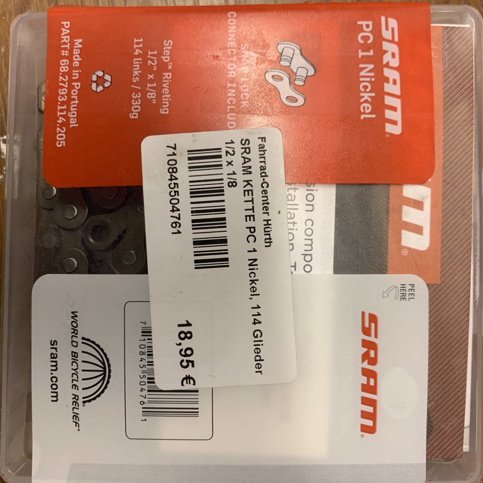

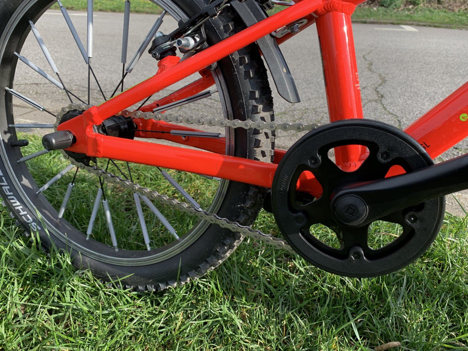

Kette ist aus dem Fahrradshop vor Ort!

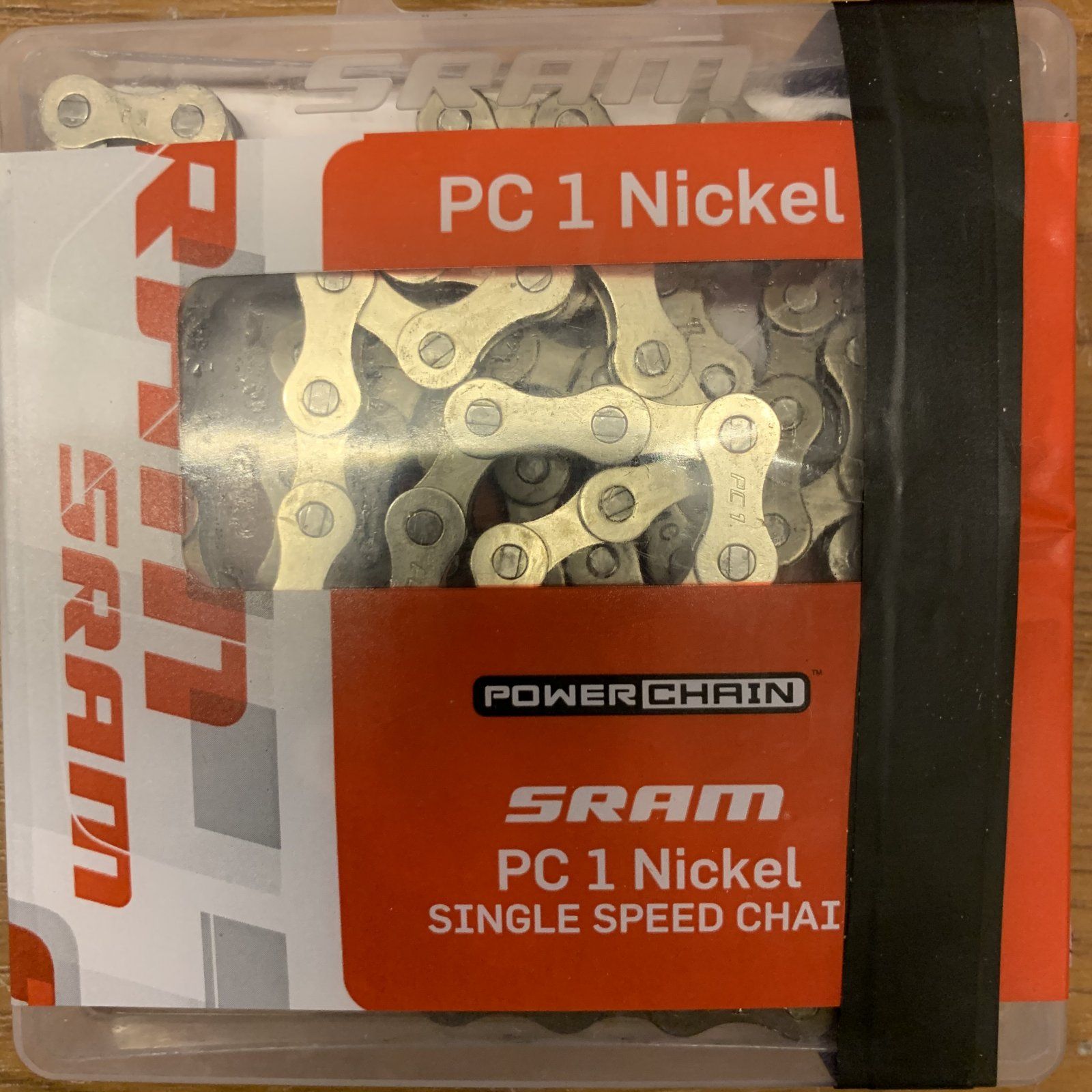

Das Feedback des Fahrers? Wir schaffen jetzt mit gerade mal 5 Jahren locker 20/25 km Touren! Vorher nach 5 schon keinen Bock mehr!
Hallo!

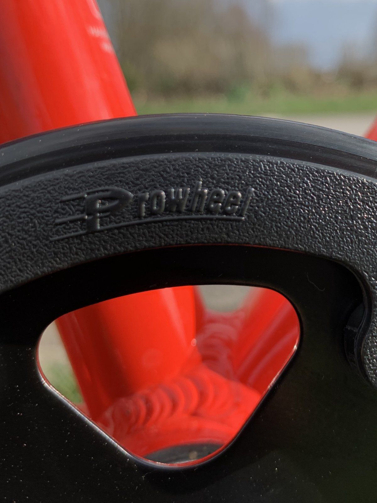

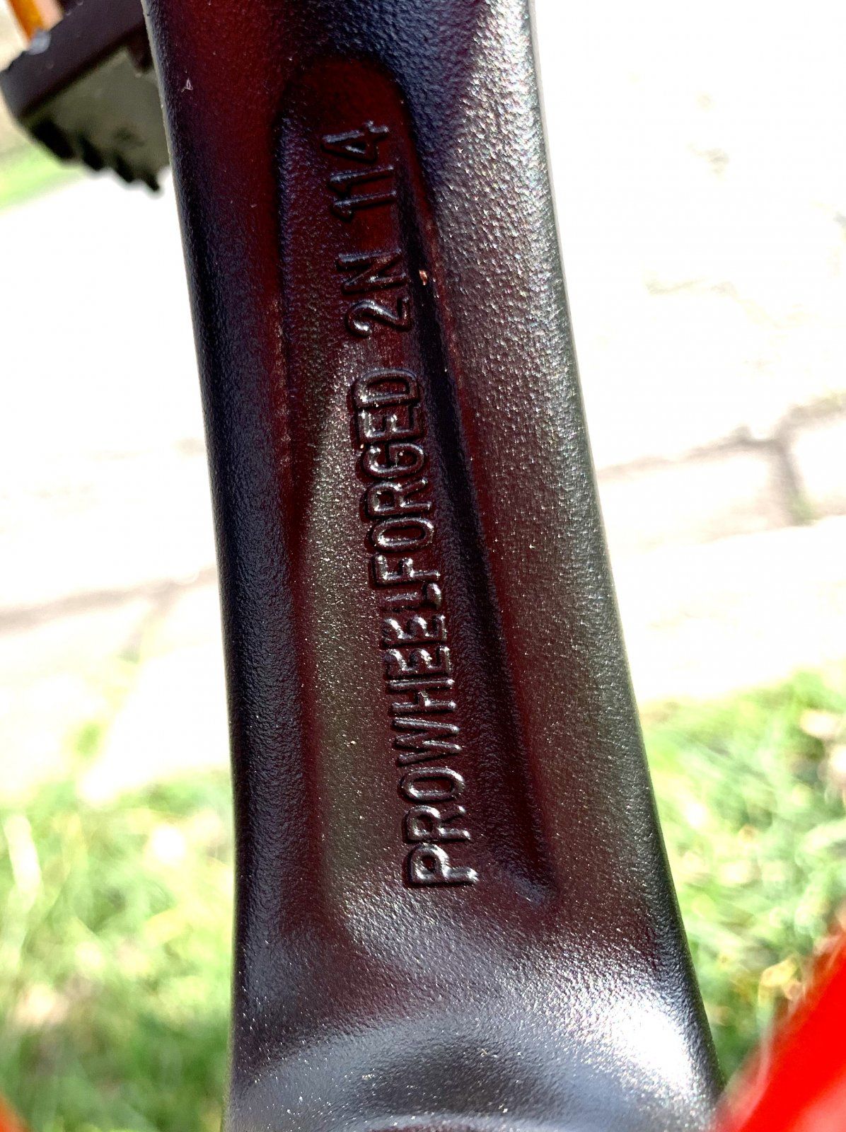

Super! Danke für deine Lösung für das Problem hier, das offenbar mehrere haben. Das Bike an sich ist ganz gut, nur eben die Übersetzung ein Witz. Ich bin leider nicht so bewandert. Kann man das geteilte Kurbelset einfach so ummontieren? Altes raus und neues rein? Auch als Laie? Welche Kette brauche ich noch dazu? Hast du bitte nen Link auch für die Kette, oder darf ich dich persönlich kontaktieren! Witzigerweise sagt mein stationärer Cube-Händler gleich mal pauschal "geht nicht". Fachpersonal ;-)
Hallo!
Hi!
Mit meinem sehr alten Kurbelabzieher war das kein Thema! Kette siehe Foto. Dazu brauchst Du aber natürlich auch noch das passende Werkzeug. Bin auch Laie und war echt kein Ding!
VG
