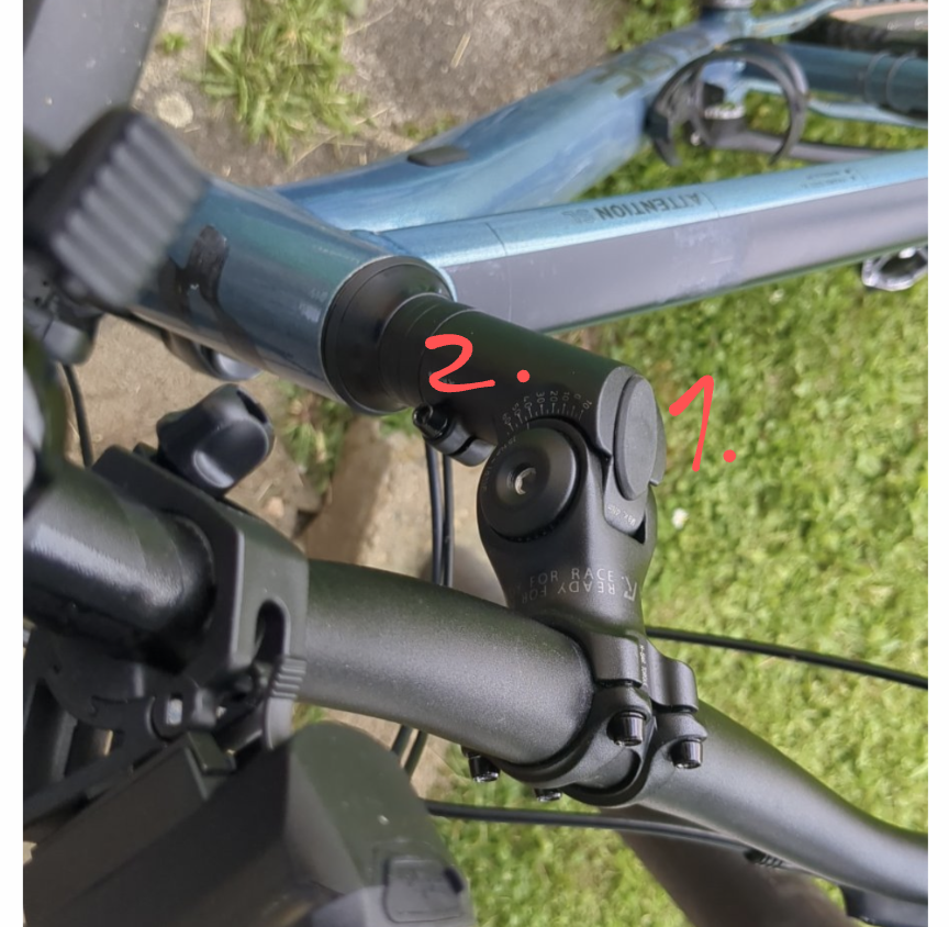

Hallo zusammen, ich bin neu hier. Habe seit ca. Einem Jahr obiges Fahrrad und habe mir einen neuen Vorbau geholt, da mir der bisherige Lenker einfach zu niedrig war.
Diesen vorbau hatte ich vorher. Damit hatte ich kein Spiel am Lenker.
Vorbau gewechselt und diesen hier montiert.
Soweit so gut. Beim fahren habe ich gemerkt, dass ich zuviel Spiel Lenker habe.
Dann habe ich wieder alles auseinander gebaut und geschaut. Was mir als erstes aufgefallen ist, rund um das Gewinde sah es schonmal komisch aus. Keine Ahnung ob das vorher schon so war.
Bei weiterem Versuchen hab ich festgestellt, die Feststellschraube lässt sich nicht mehr festschrauben, evtl. Ist das Gewinde kaputt. Hätte ich die Scheibe wie im ersten Bild mit unter den neuen Vorbau einbauen müssen? Auf jeden Fall bekomme ich den Lenker jetzt gar nicht mehr fest.
Habt ihr eine Idee? Oder ein Fall für den nächsten freundlichen Händler? Ich hoffe nicht gleich die ganze Achse tauschen zu müssen :/
Dankeschön schonmal.
Grüße

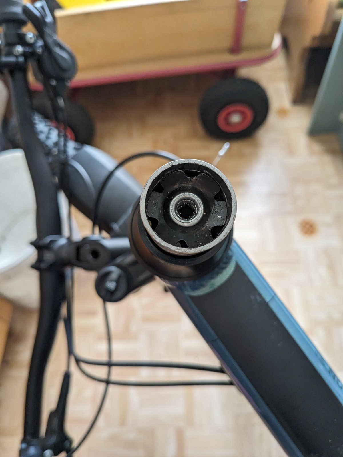

Die Kralle im Gabel Schaft sieht nicht sonderlich gut aus, aber ob das Gewinde hinüber ist, lässt sich aus der Entfernung nicht sagen.

Die Kralle ist defekt. Ob die sich nach erneutem Einschlagen als sichere Befestigung eignet?

Ab dann ist es nur noch schlimmer geworden und vermutlich durch zu festen anziehen hab ich Kralle und Gewinde zerstört. Woran siehst du, das die Kralle kaputt ist. Die ist vermutlich im richtigen Zustand gleichmäßig eingedrückt?
Die Kralle sieht an einer Stelle gebrochen aus und ist völlig verkantet. Außerdem sitz sie zu weit oben. Definitiv neu machen (lassen)!
Ja seh ich auch so. Wenn ich die Kralle austausche, was Brauch ich da für eine? Oder einfach eine Standard in der passenden Größe.

Da gibt es nur eine Größe, jedoch ist das Montieren ohne Spezialwerkzeug möglich, jedoch besteht die Gefahr die Kralle zu verkanten und schief einzutreiben.

Der alte Vorbau passt nicht mehr drauf. Da hab ich die Kralle beim montieren rausgezogen. Ich versuch sie mal wieder mit leichten Schlägen reinzutreiben. Ansonsten gibt's ne neue.
Ab dem spacern hab ich 4cm. Die Tiefe des neuen vorbaus ist auch exakt 4cm. Vorausgesetzt ich bekomm die Kralle wieder etwas tiefer, Brauch ich dann noch einen spacer?
Warum willst du jetzt mit dieser defekten Kralle weiter pfuschen? Die hat's hinter sich. Die meisten Werkzeuge, welche man dafür verwenden sollte, schlagen die Kralle 1 - 1,5 cm tief ein.

Schraube rein, und mit ein paar Schlägen versuchen tiefer zu setzen. Versuche hier nur den ein oder anderen Tipp zu holen. Die Diskussion haben mir schon ziemlich geholfen. Danke
Da beide Maße 4cm sind, bekommst du keinen Druck auf den Steuersatz. Da sollten schon 2-3mm Luft sein. Also entweder zusätzlichen Spacer besorgen oder Gabelschaft kürzen.
Der neue Vorbau ist nicht eines MTBs würdig, wenn du Höhe am Lenker gewinnen willst, wäre ein Lenker mit mehr Rise besser gewesen. Die Kralle wurde mit Gewalt nach oben gezogen, man kann die schon wieder etwas versenken, aber ohne Verkanten.

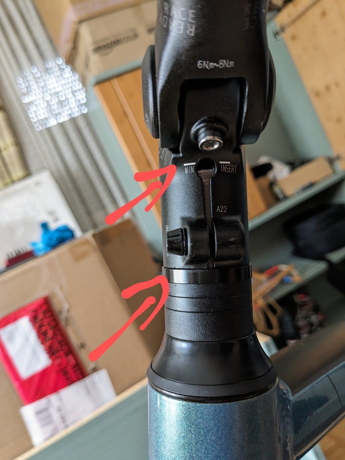

Also erstmal vielen Dank für eure Rückmeldungen. Am Ende war tatsächlich die fehlende Höhe. Der neue Vorbau war zu dicht auf der Lenkachse.
Beim örtlichen Fahrradhändler hab ich einen spacer bekommen, sogar gratis:)
Die Kralle konnte ich zurück"drängen", hab sie sogar wieder zentriert bekommen - so, dass ich die Schraube über den neuen Vorbau relativ problemlos eindrehen konnte.
In der Kombi, hat der ganze Lenker wider sofort gezogen!
Der vorbau ist jetzt knapp einen Millimeter unter der Minimalmarkierung. Ich bin Happy und freue mich auf meinen reaktivieren hobel.
