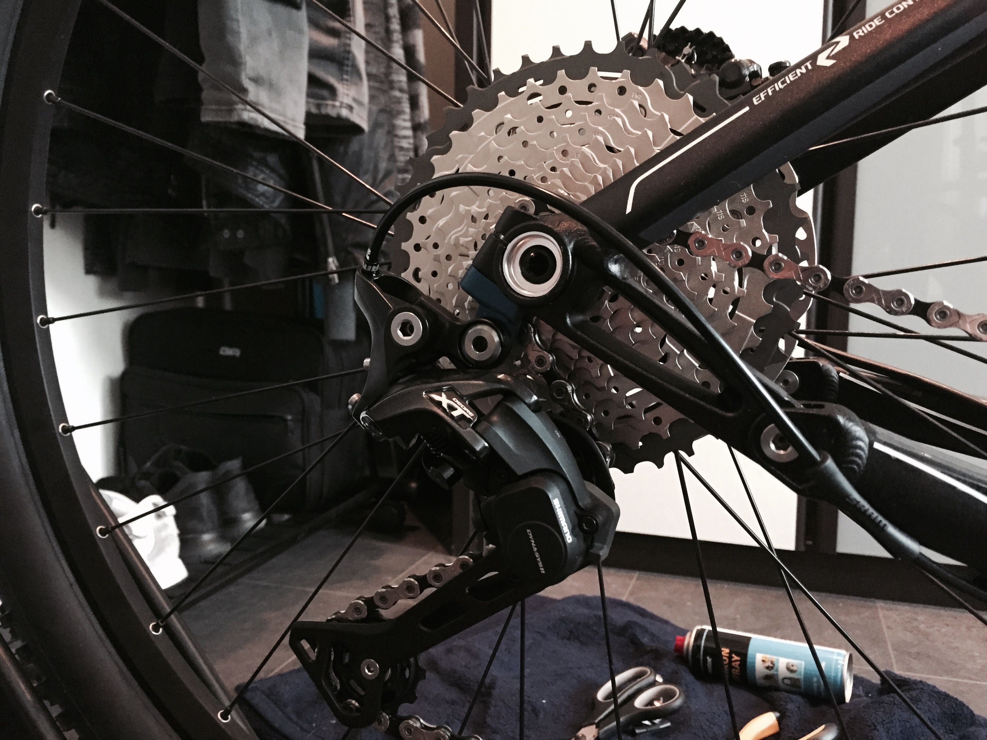

Hallo Freunde, mir geht es um einen rebuild meines Cube AMS 120 auf 2018/19 Standart.
Leider habe ich Probleme eine 11 Fach Schaltung vernünftig zum schalten zu bekommen.
Die Frage ist nun, welches Schaltauge benötige ich für das Bike? Ich nehme nämlich an das dies der "Knackpunkt" ist.
Es gibt das original Schaltauge Cube 143 und andere mit dem X-12 Syntace standart.
Sagt mir bitte welche Biegung (Typ) dafür nötig ist um ein SRAM XX1 Schaltwerk zum laufen zu bekommen. Denn schon das XT was nun verbaut ist/wahr hatte in den ersten Gängen Schaltprobleme.
Danke im vorraus.

Es gibt genau zwei Arten von Schaltaugen, Direct Mount, wo die alten Direct Mount Shimano Schaltwerke direkt befestigt wurden, sieht dann aus wie eine Gabel und die "normale" Art, wo der Rest befestigt wird.

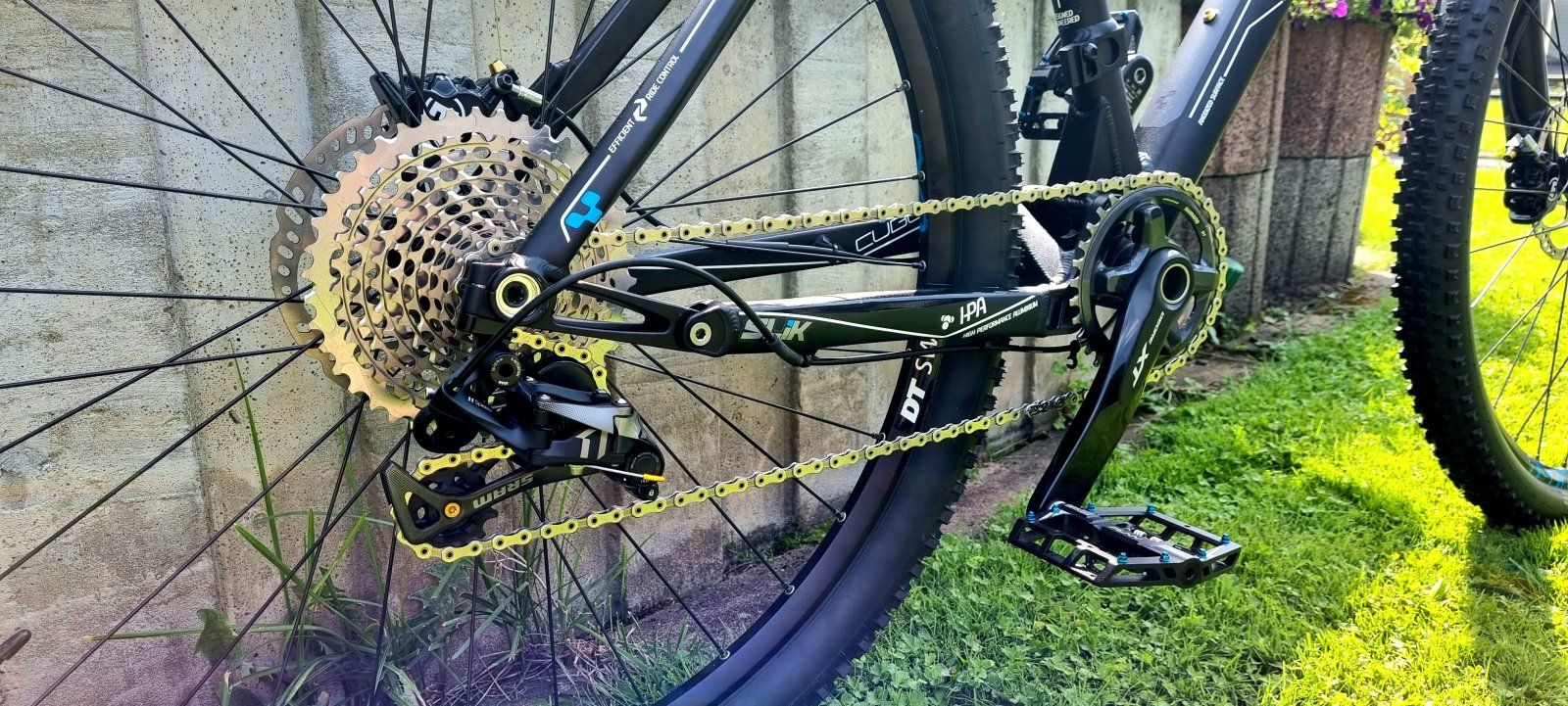

Hi, nach so langer Zeit ein weiterer der dies baut. Bin begeistert :)
Ja habe ich, das standart Schaltauge des Bikes ist genau das richtige und wird mit jeder SRAM Schaltung funktionieren. Wichtig ist die untere Begrenzungsschraube, diese macht den Unterschied wie weit jeder Klick des Triggers führt. Passt du diese korrekt an wird es ohne Probleme schalten. Have fun.

Echt so ? Also das Sram Schaltwerk ist eine Diva. Die untere Begrenzungsschraube dient nicht nur dazu das die Kette nicht vom kleinsten Ritzel springt sondern gibt auch die Trigger Raster vor. Wieviel Zug gezogen wird um den Schaltprozess zu gewährleisten.
Unfug, die Schraube gibt quasi die Nulllage vor, der Zugeinholweg ist immer gleich.
