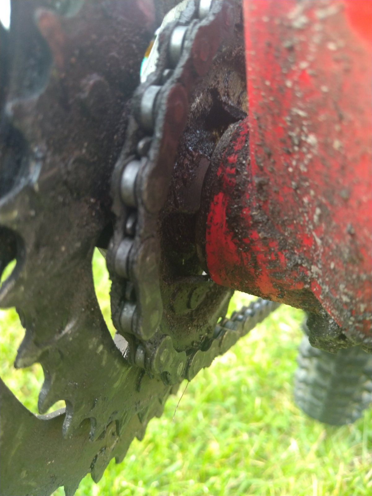

Ich hab mir das ganze jetzt mal vorgenommen und ein paar weitere Infos und Fotos.
Also da das Problem auftritt, egal in welches Pedal man tritt und es sich immer gleich anhört müssten ja beide Pedale das gleiche Problem haben, halte ich eher für unwahrscheinlich (das fing auch gleichzeitig auf beiden Seiten an). Ich hab die Pedale dennoch mal demontiert und nochmal geölt aber gebracht hat das nichts. Man kann das knarzen auch erzeugen, wenn man neben den Rad steht und mal kräftig auf ein Pedal tritt ohne es viel zu bewegen z.b. Bremsen anziehen und einfach mal feste aufs Pedal treten (somit bleibt eigentlich wirklich nur Pedal, Kurbel oder Tretlager weil alles andere hat ja keine Belastung dabei), ist dann zwar nicht so laut aber man hört es dann doch auch.
Das Tretlager sieht so aus, die Schraube hab ich raus bekommen, die Kurbel aber nicht ab. Ich wollte ohne wissen da jetzt auch nicht mit mega Kraft ran gehen, vllt. gibts ja irgendeinen Trick?
Was mich bisschen wundert, das auf dieser Seite soviel Platz zur Kurbel ist, auf der anderen Seite das Kettenblatt aber praktisch fast am Lager anliegt:
ist das so richtig? Das war allerdings schon von Anfang an so.
Ich hab auch die Schraube auf der Seite vom Kettenblatt aufgemacht, beide Seiten waren ziemlich mit Fett beschmiert was auch noch sehr sehr sauber aussah, hab es penibel sauber (also ohne Dreck reinzubringen) wieder montiert. Problem bleibt bestehen.
Noch Ideen wo ich ansetzen kann?
