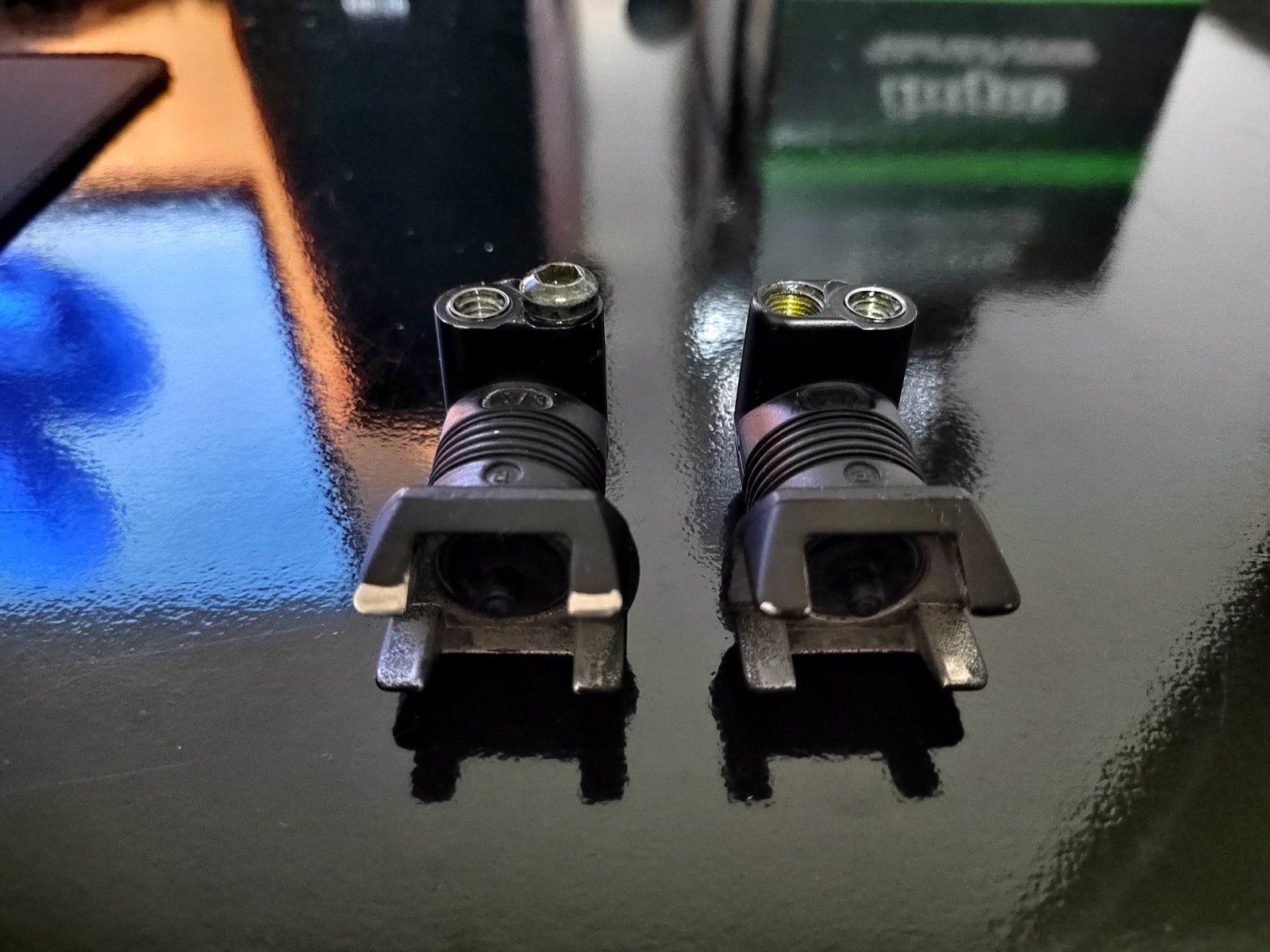

Mal die Magura überprüft ?
Man beachte links den Abrieb.
Hatte ich schon öfter an gebrauchten Rädern gehabt. Unwahrscheinlich zum Geräusch aber Kontrolle ist besser als Hinfallen.
Ehrlich gesagt nein. Ich kontrolliere gelegentlich die Bremsgummis.
Auf Deinem Foto, das ist die Bremszange? Sieht ja aus, als hätte diese an der Felge geschliffen.
Da achte ich eigentlich drauf, dass sie gut und gleichmäßig eingestellt sind.

War gerade im Keller und habe es mir angesehen. Da sind keine Schleifspuren erkennbar. Ich habe die Bremse auch nicht so knapp eingestellt.
