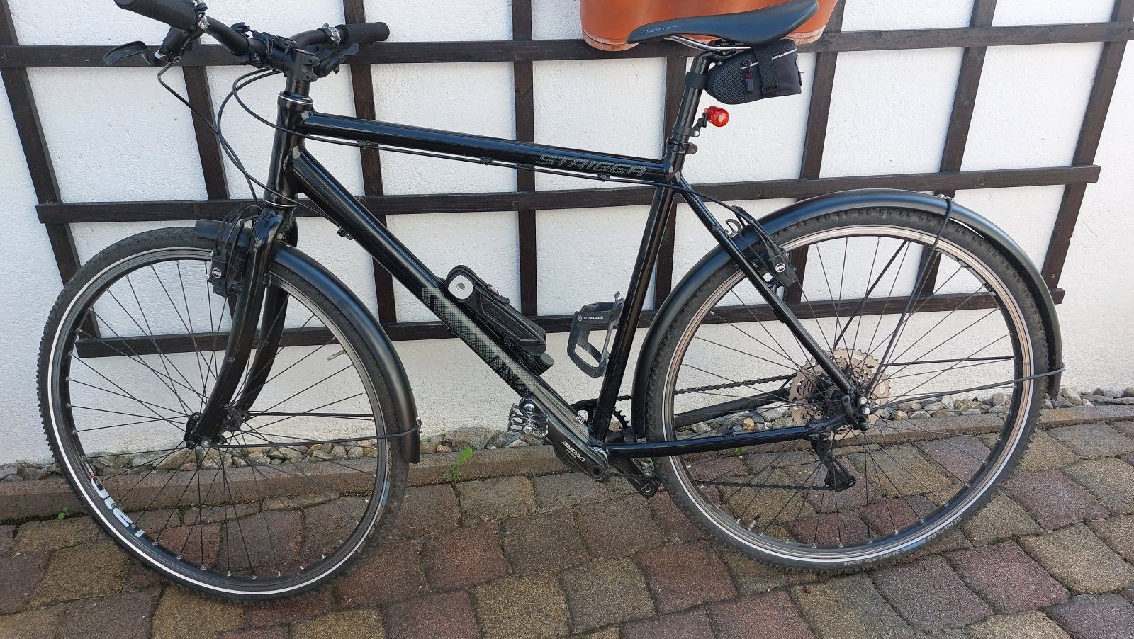

Anbei ne Gesamtansicht vom Bike. Vielleicht hat ja noch jemand ne Idee.
