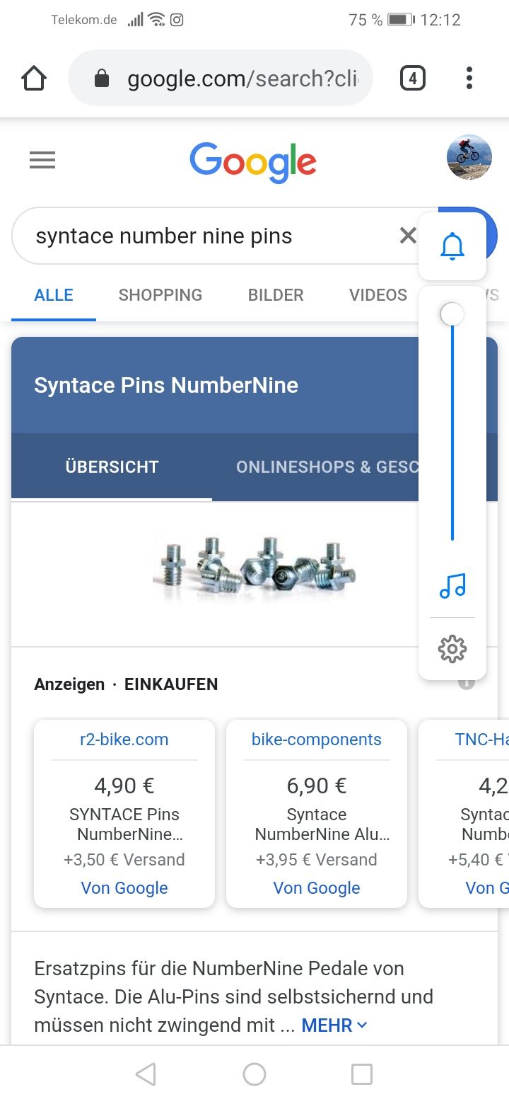

Und wie bekomme ich diese Pins raus aus den Pedalen:
:ka:?
1) wie schauen diese normalen Schrauben aus?
2) nochmals, wie bekomme ich die normalen Schrauben (siehe Foto), aus den Pedalen heraus?
Wenn man keine Chance hat von der Rückseite aus die Pins herauszudrehen, kann man nur mit viel Geduld ein kleines Loch in den Pin bohren und einen sehr feinen Torx-Bit hineinschlagen und dann versuchen den Pin zu lösen.
mit Zange drehen oder die sind wirklich verpresst
bei den alten Saint hatte ich Schrauben mit Kreuzschlitz, am sinnvollsten finde ich aber eigentlich Aussensechskant von der Wartung.
