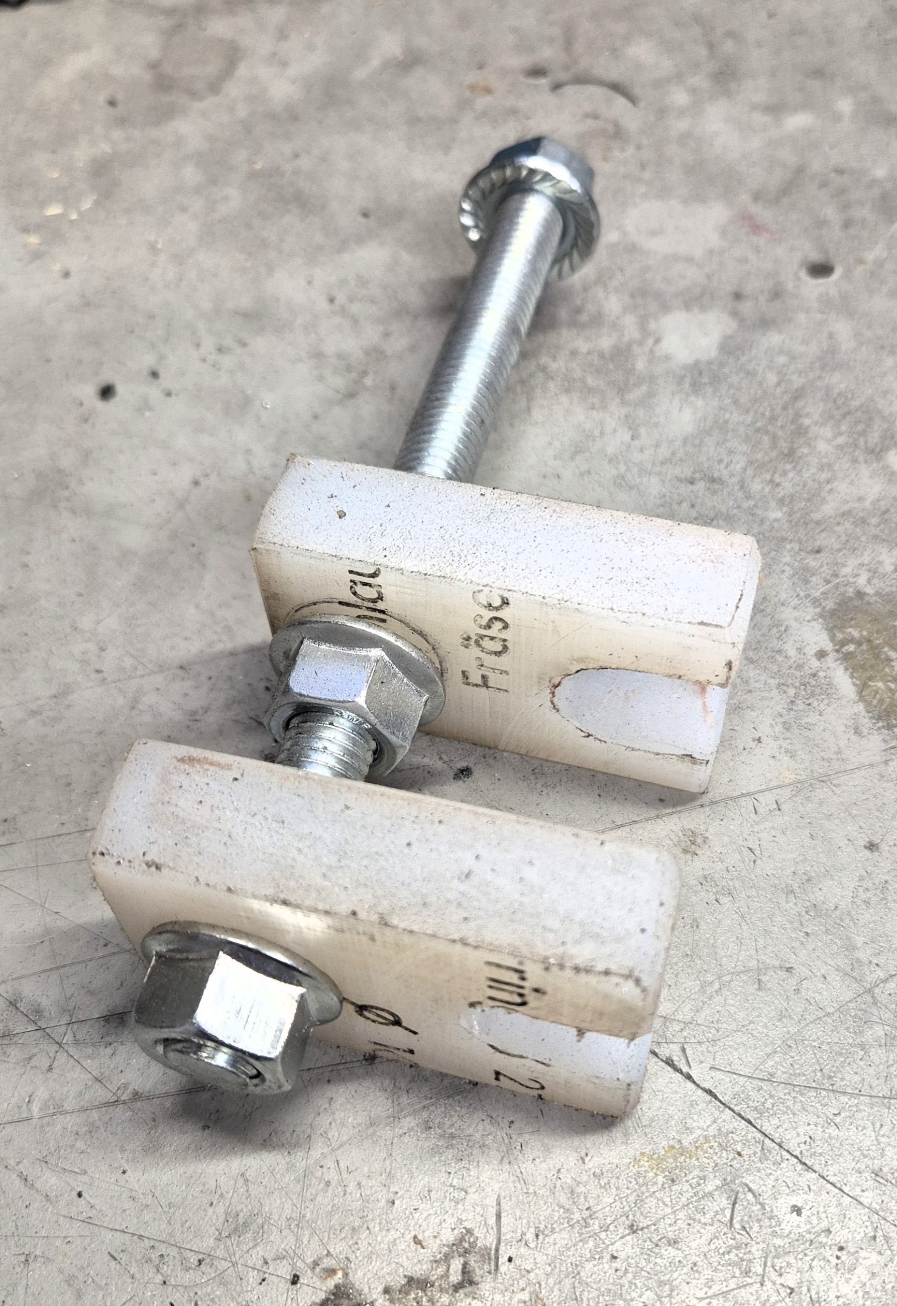

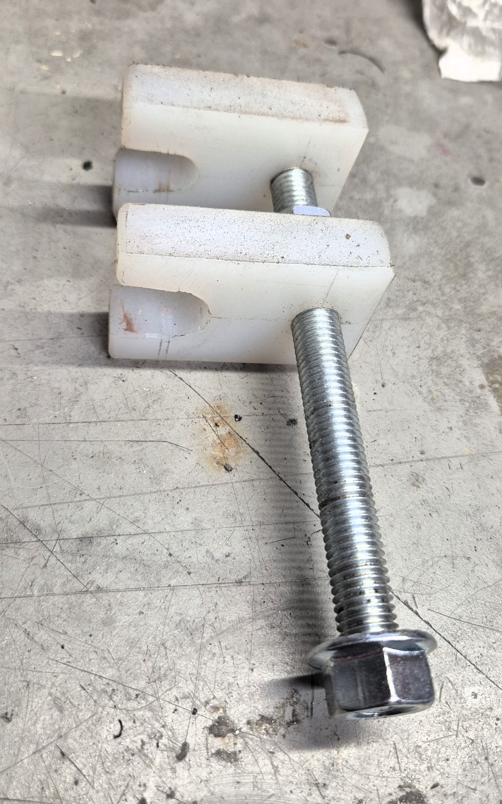

der hat wohl ein PVC Rohr genommen so wie das aussieht

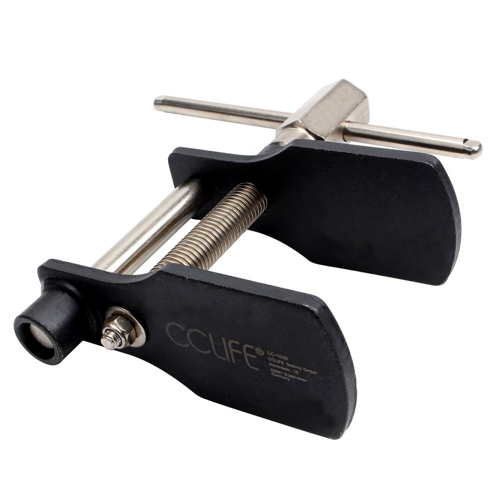

Mir ist noch was eingefallen was man gut nehmen kann, einen Bremskolbenrücksteller
