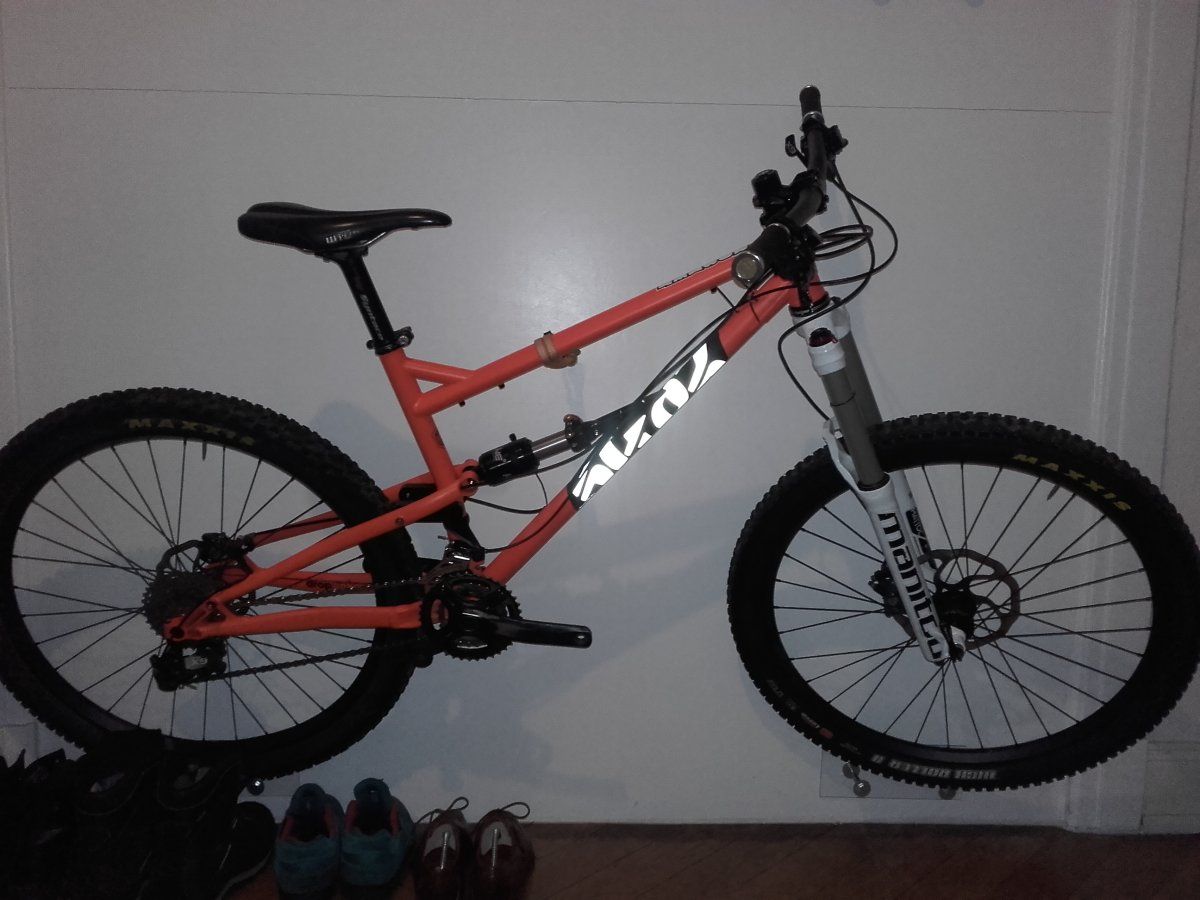

Rahmen ist da und ich bin überrascht, dass die 650b Version nicht schwerer ist als die 26er Version damals. Mit CCDB Inline, Hope Steuersatzlagerschalen und GXP Lager sind es 3860g, heißt: 3295g inkl. Steckachse und Dämpferbolzen für den nackten Rahmen, Größe M :)

Eigentlich wollte ich vorhin mal ein gscheides Bild machen, hab's vor der Arbeit aber nicht geschafft. Deshalb Handybild vom Zwischenstand.
Was mir auffällt: der Knick im Sitzrohr macht Probleme am Umwerfer bei zu großer Differenz an den Kettenblättern, da er zu steil steht. Der Umwerfer soll 14 Zähne Differenz können, 26-39 geht aber nicht wirklich. Werde evtl. auf 36 reduzieren.

Eingefahren. Ich muss schon sagen... :D :D :D :D :D :D :D
Ich weiß wieder ganz genau, wieso ich es so bereut habe, das Rocket abgegeben zu haben. Die 650b Version kann alles, was die 26er Version konnte und fliegt noch etwas schöner. Von der Flugqualität wie das Pyga 140 und das war in der Federwegsklasse bisher meine Referenz in dieser Hinsicht.
Einziges Problem: Hinterbau schon wieder besser als die Gabel.
