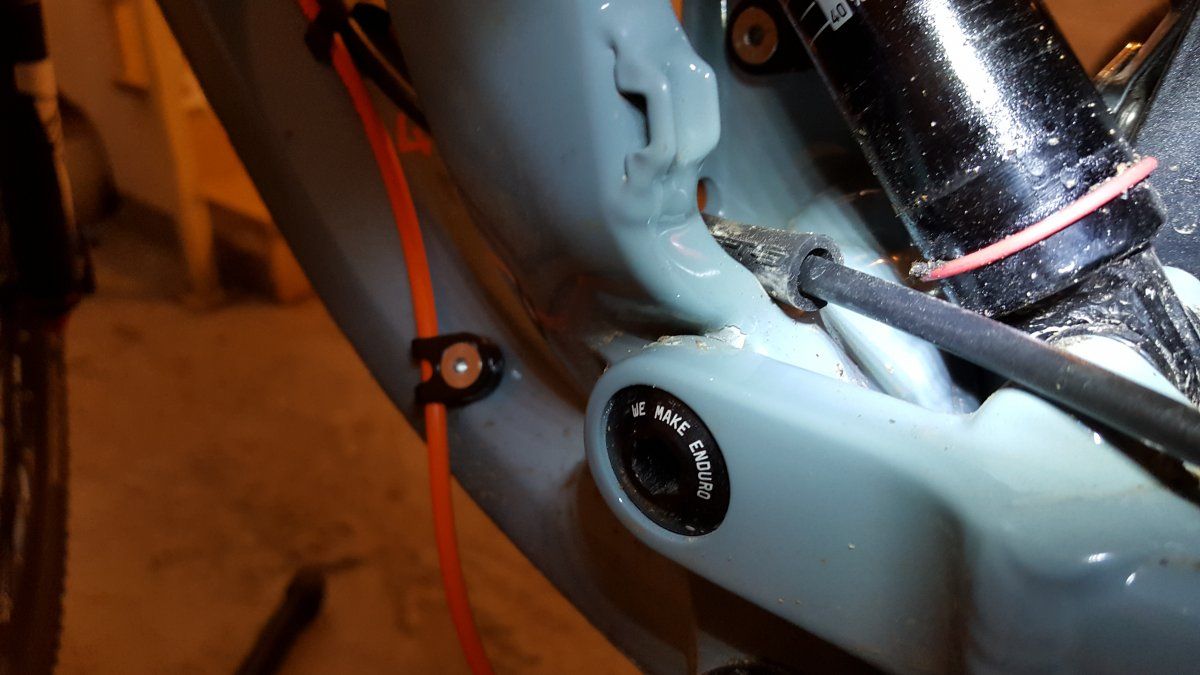

Hallo Damass,
im WME sind die Kabelhüllen eigentlich nicht noch einmal extra geführt.
Trotzdem haben wir eigentlich keine Probleme mit klappernden Kabelhüllen im Rahmen.
Ich würde einmal folgendes kontrollieren:
Unsere Kabelein- und Ausgänge haben unterschiedliche Bohrungen um 4mm bzw. 5mm Leitungen zu führen.
Kontrolliere mal, ob da die richtigen Kabel in den entsprechenden Bohrungen liegen.
Dazu reicht es, die Kabelführungen zu demontieren.
Wenn da alles passt, würde ich entweder die Leitungen einzeln ummanteln oder gebündelt in einen Schaumstoffschlauch legen.
Dein Heizungsbauer vor Ort hat bestimmt von dem Isolationsmaterial sämtliche Durchmesser und Längen an Lager.
Hilft dir das weiter?

@Waldfabi dank dir für deine Antwort :-) Mein erster Isolier-Versuch war nicht sonderlich erfolgreich. Es klappert immer noch sehr laut, wenn es beispielsweise über grobes Kopfsteinpflaster oder der gleichen geht. Es sind also die kleinen Schläge in schneller Abfolge, die zu den Geräuschen führen. Allerdings habe ich keine geschlossene "Röhre" zur Hand gehabt. Das werde ich wohl als nächstes versuchen, auch wenn es deutlich mehr Arbeit bedeutet. Das Spannen der Leitungen über die Kabelausgänge mit den unterschiedlich großen Borhungen habe ich gemacht, hilft aber leider nicht :-(

@Waldfabi dank dir für deine Antwort :) Mein erster Isolier-Versuch war nicht sonderlich erfolgreich. Es klappert immer noch sehr laut, wenn es beispielsweise über grobes Kopfsteinpflaster oder der gleichen geht. Es sind also die kleinen Schläge in schneller Abfolge, die zu den Geräuschen führen. Allerdings habe ich keine geschlossene "Röhre" zur Hand gehabt. Das werde ich wohl als nächstes versuchen, auch wenn es deutlich mehr Arbeit bedeutet. Das Spannen der Leitungen über die Kabelausgänge mit den unterschiedlich großen Borhungen habe ich gemacht, hilft aber leider nicht :-(

Gehen die Außenhüllen durchgängig im Rahmen? Falls ja kannst Du versuchen, das Klappern mit Kabelbindern n zu eliminieren. Einfach kleinere Kabelbinder in sinnvollen Abständen versetzt zu einander um die Außenhüllen ziehen, so dass die Überstände am Schluss in alle Richtungen stehen. Damit können sich die überstehenden Enden im Rahmen abstützen. Macht man z.B. bei Di2 Kabeln so. Bei meinem S-Works Epic hat das zur Klapperfreiheit geführt.

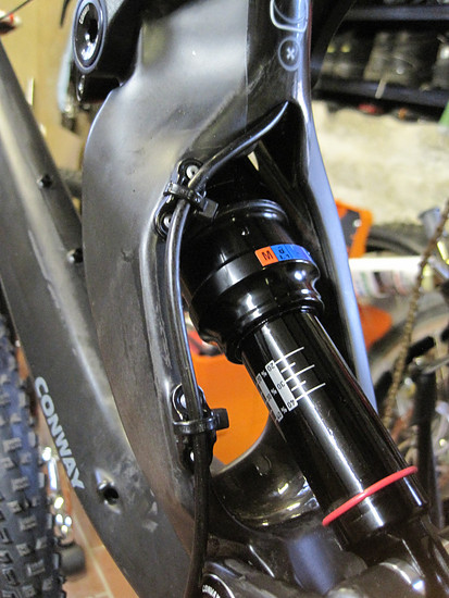

Hat jmd eine mechanisch angesteuerte Stütze im Carbon-Wme verbaut? Ich habe bedenken wegen der Zugverlegung. Sind schon enge Radien... Wie siehst mit den Bedienkräften aus?
@Damass: Ich habe die Züge auch gebündelt, diese dann aber nicht gespannt sondern eher gestaucht, d.h. In den Rahmen geschoben, sodass sie sich an der Innenwand abstützen können. Bei mir klappert nix.
Hi, ich hatte die Command Post IR und die LEV Integra drinne, bei beiden gab es keine Probleme mit dem Biegeradius und eventueller Schwergängigkeit. Jetzt allerdings die RockShox, aber nur wegen den 150 mm...

ich habe eine Vecnum am WME installiert. Funktioniert wunderbar und die Bedienkräfte sind i.O.
