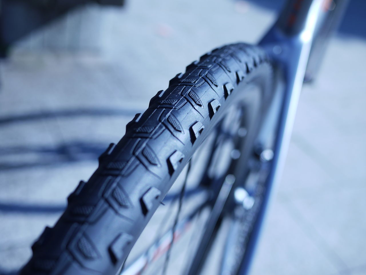

Ein Kollege hier im Forum hat 'nen Black Mamba in 2" für günstig verkauft, der läuft vorn und das richtig schick.
Für hinten hat sich in der Grabbelkiste noch ein SmartSam in 47 gefunden, der läuft, wie nicht anders zu erwarten, wie ein Sack Kartoffeln, ersetzt also trainingstechnisch die Spikes um ca. 50% :D
Nachdem talybont berichtete, daß das Conti-Ride-Zeugs halt auch nur gute 37mm aufträgt, hab ich mir das geschenkt, und mit o.g. Pellen ausprobiert, was der CrossCheck so maximal hergibt. (vorn ist 'ne alte PureBlood Gabel drin).
Ergebnis: Für den Arbeitsweg (primär Asphalt) sind die Hypers nach wie vor das Maß der Dinge, sie laufen einfach im otpimalen Bereich leichter, auch als der Black Mamba. Für Umwege durch den Wald werde ich mir evtl. noch einen MSO o.ä. für hinten zulegen (halt maximal breit unter 47mm und feines Profil), da bringt der breite Aufstand alleine schon erheblich mehr Grip und Komfort.

Breiter ist für den Einsatz aber nicht wirklich ein Fortschritt. Evtl. ist der MSO ja die beste Allzweckwaffe.
