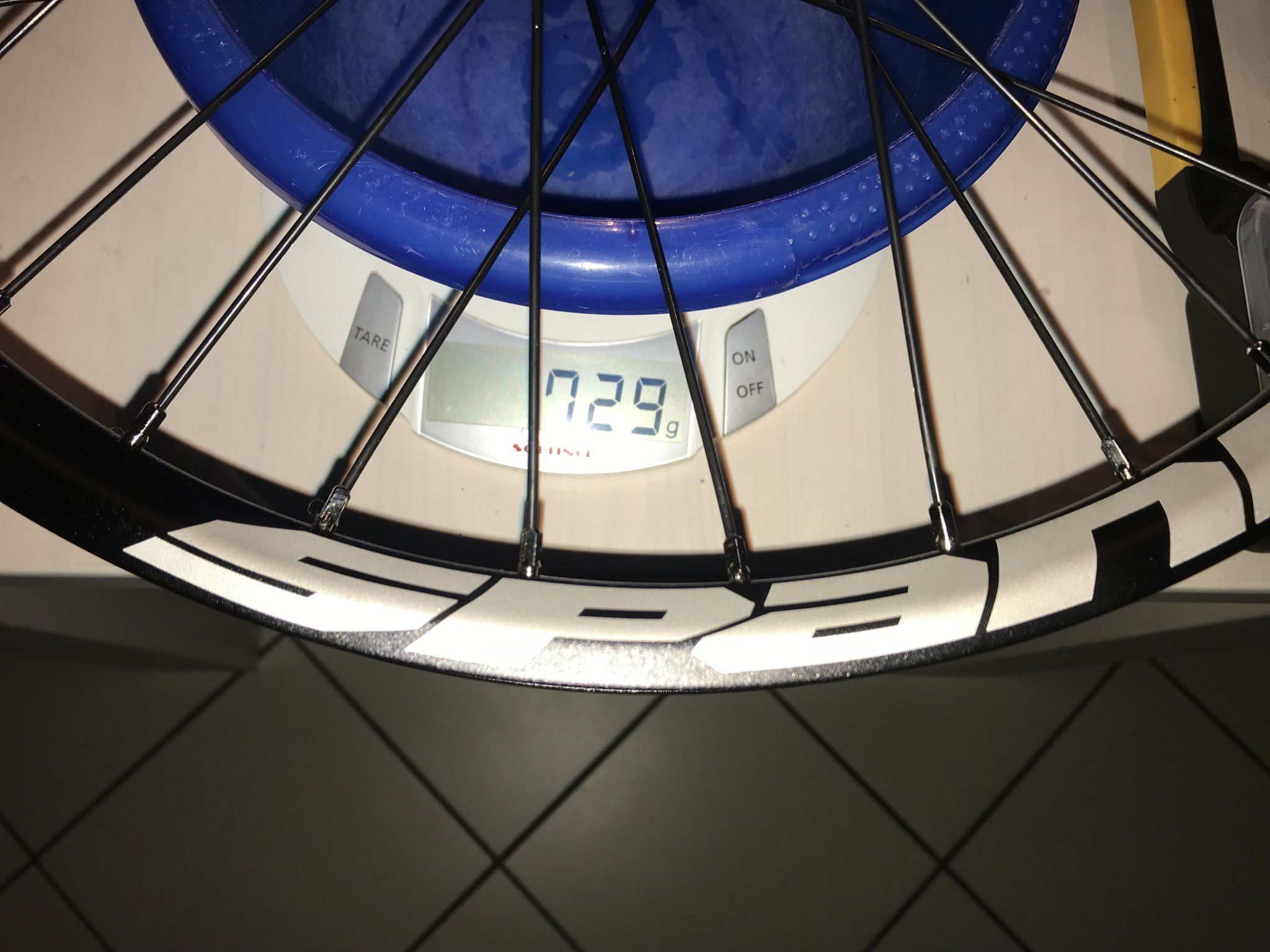

So die Laufräder mit Vr Qr & Hr 12X135 4g über Hersteller Angabe ist Ok.

So gerade sind die Little Joe s angekommen
Gewicht 455g/460g nicht toll und aussehen am Rad auch nicht toll

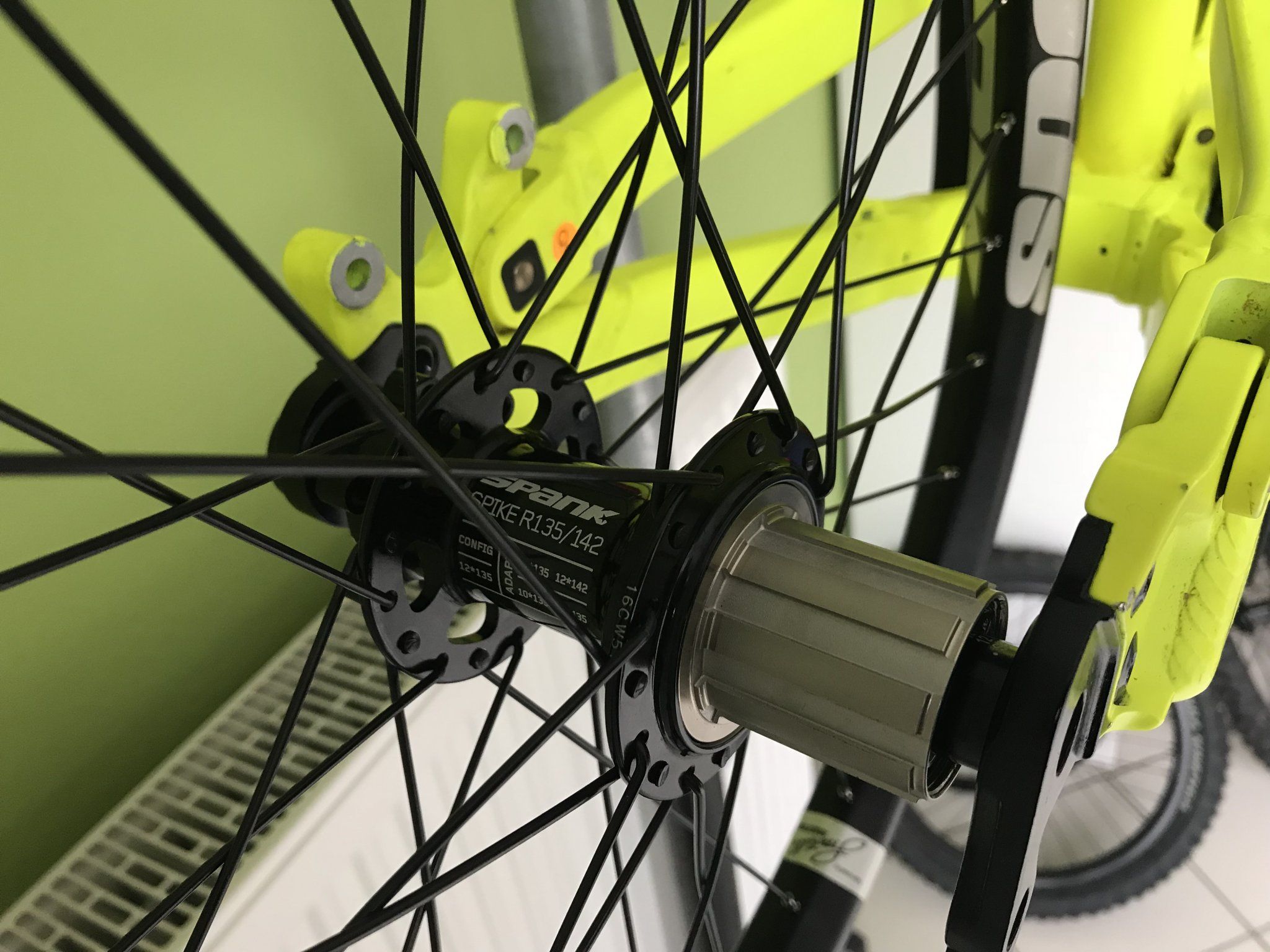

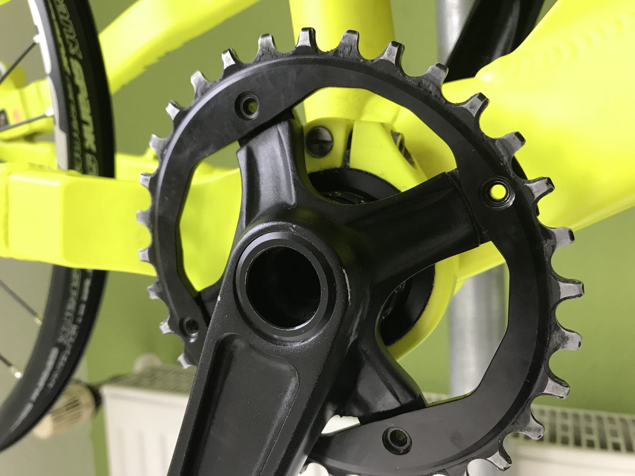

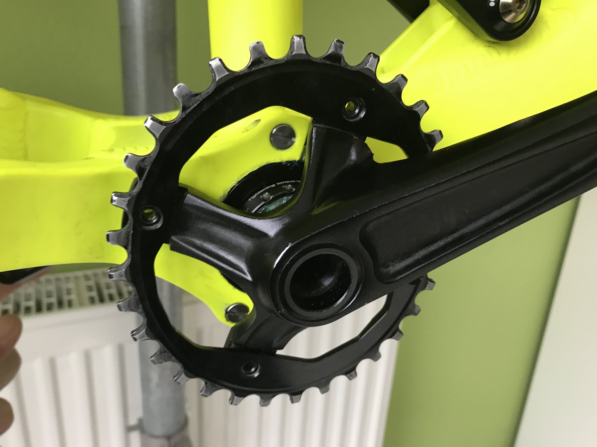

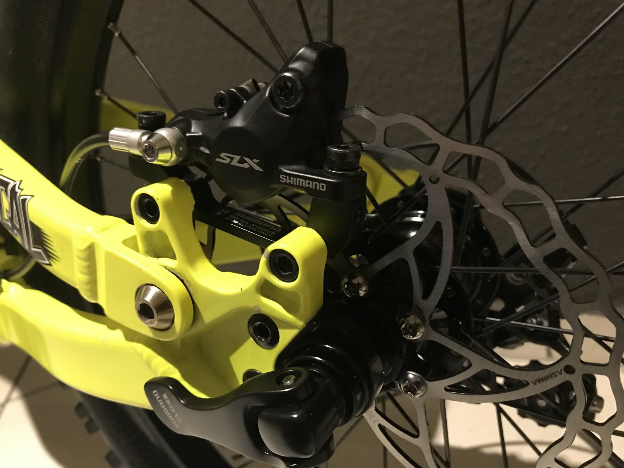

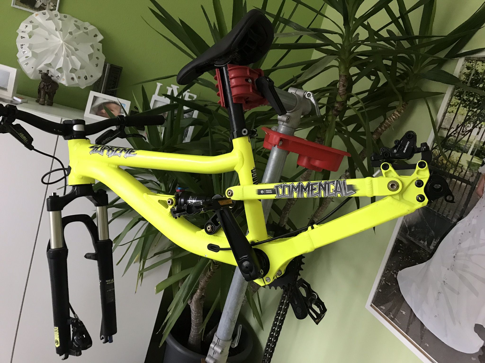

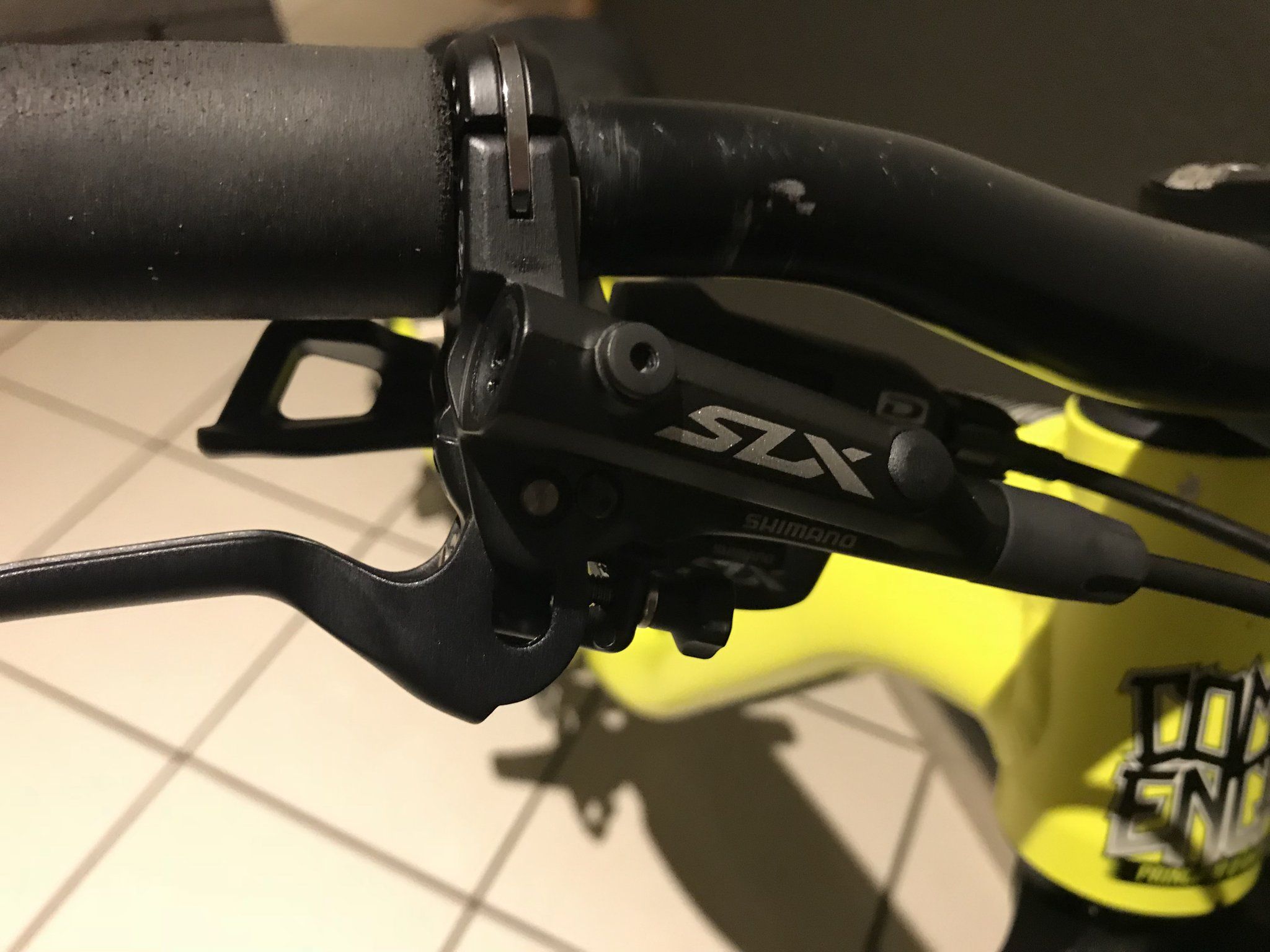

So hier jetzt erst mal paar Bilder vom Aufbau

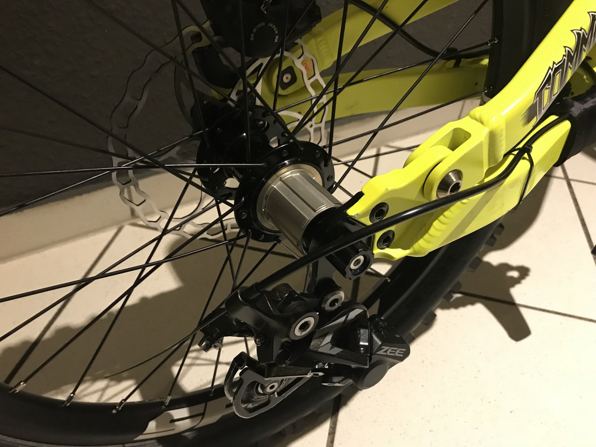

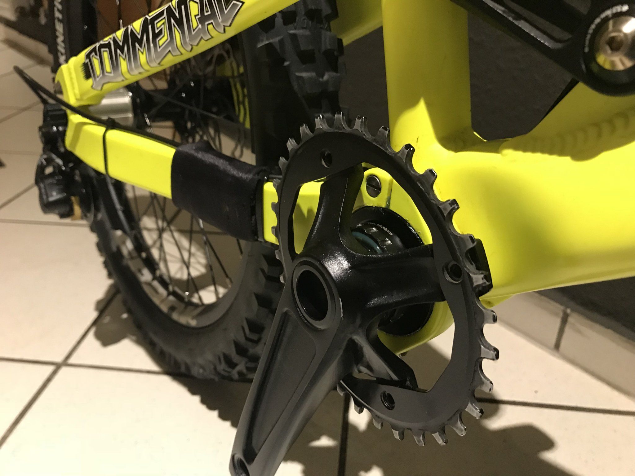

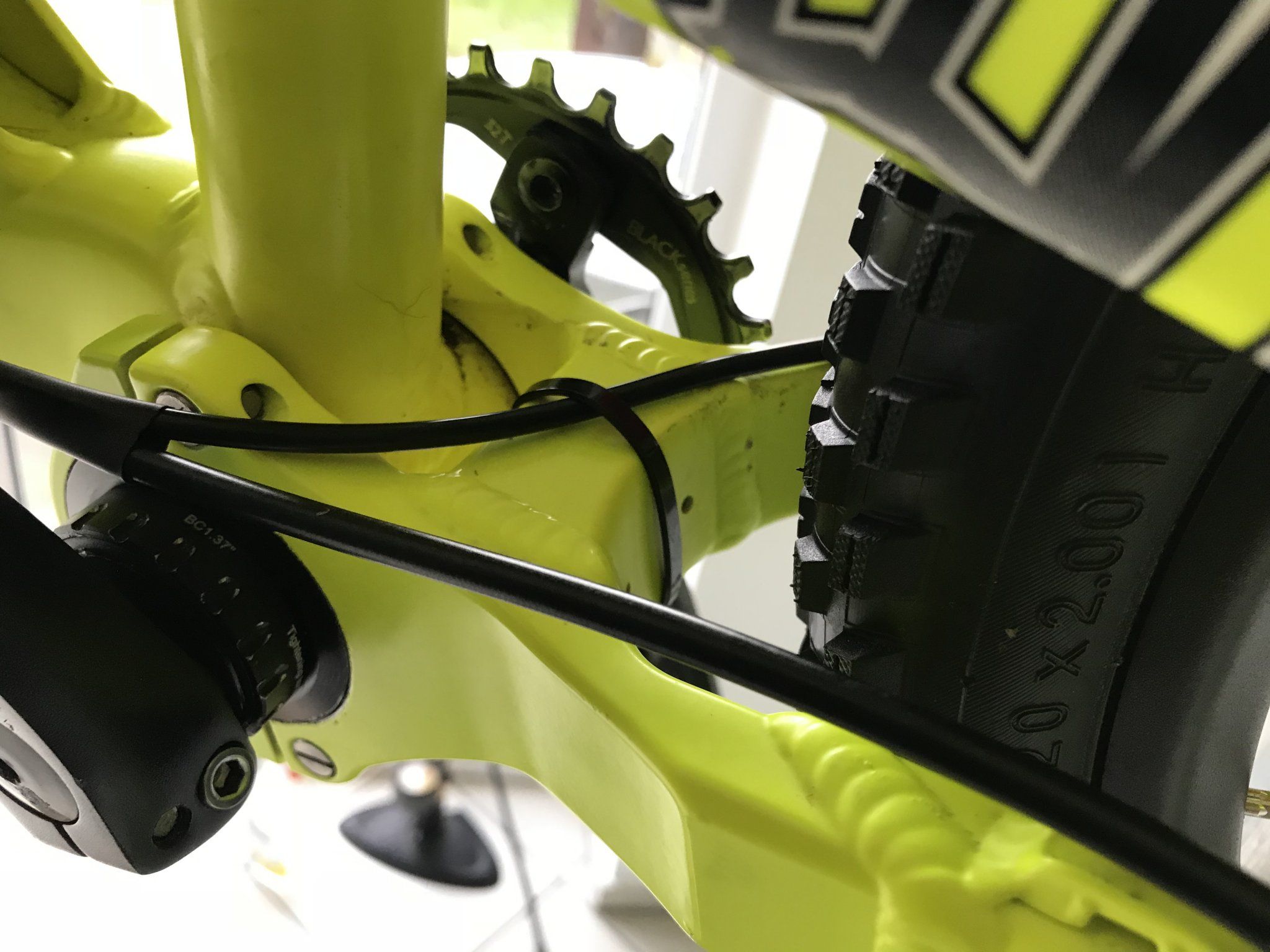

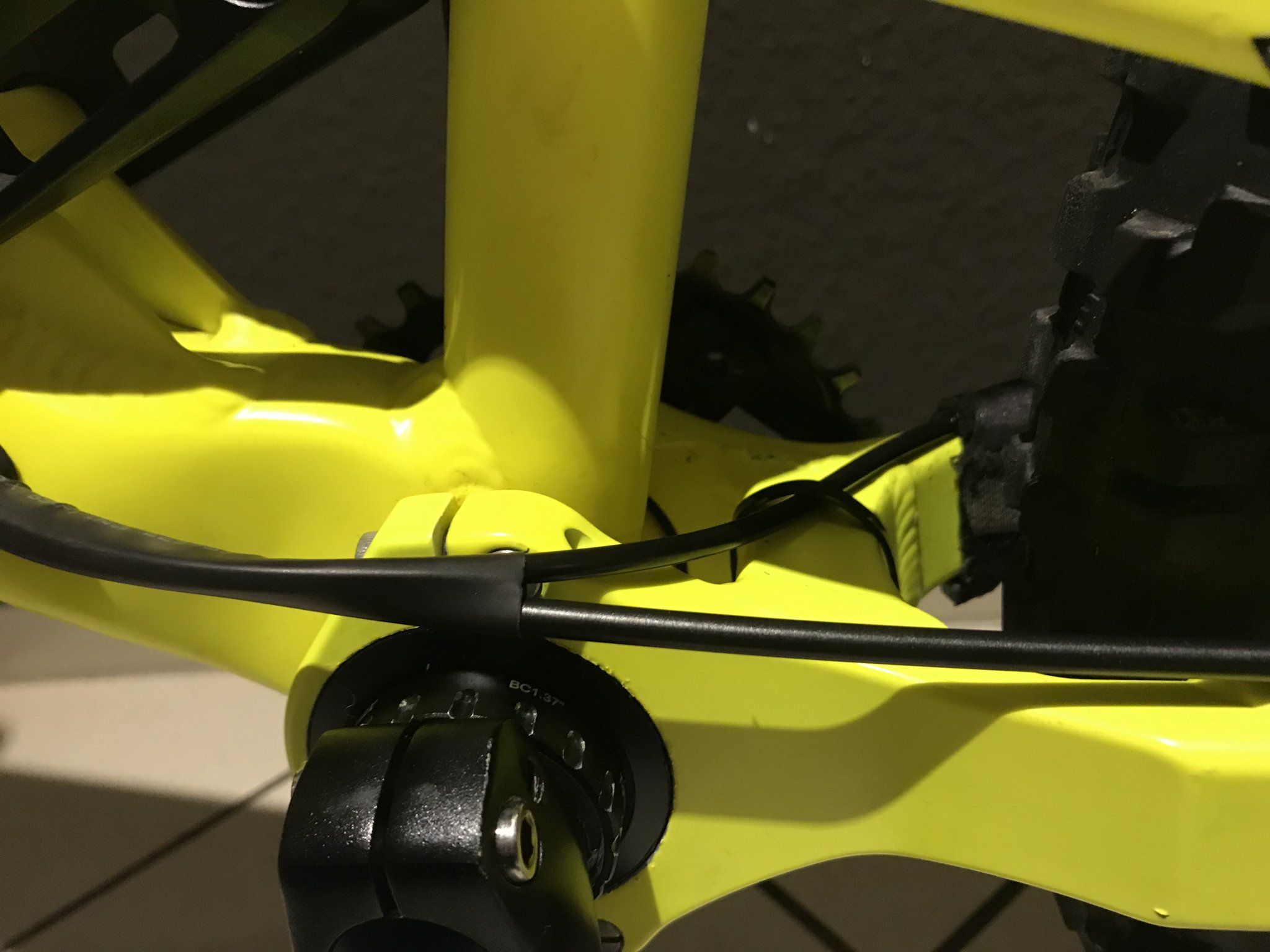

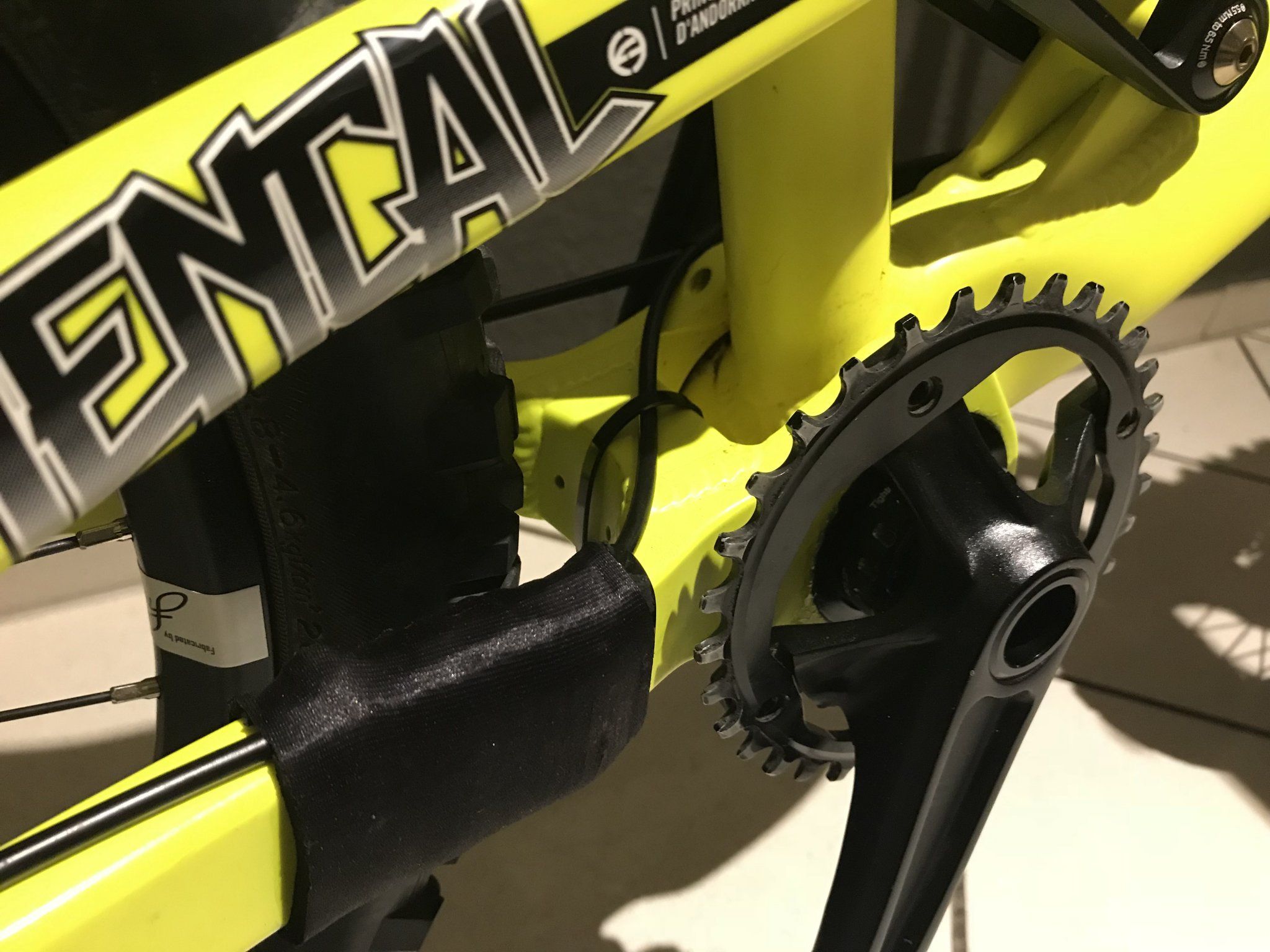

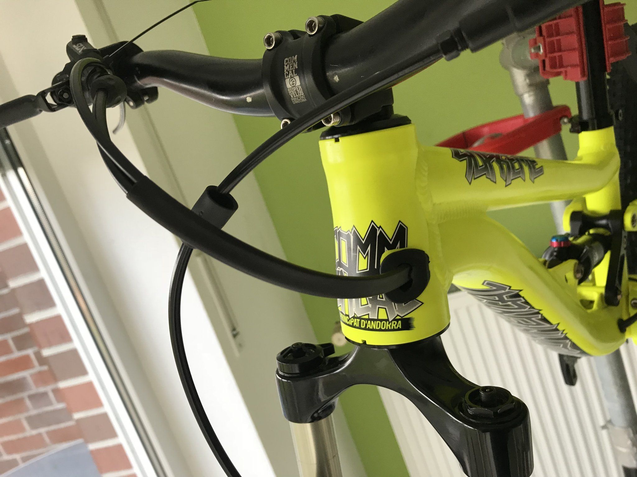

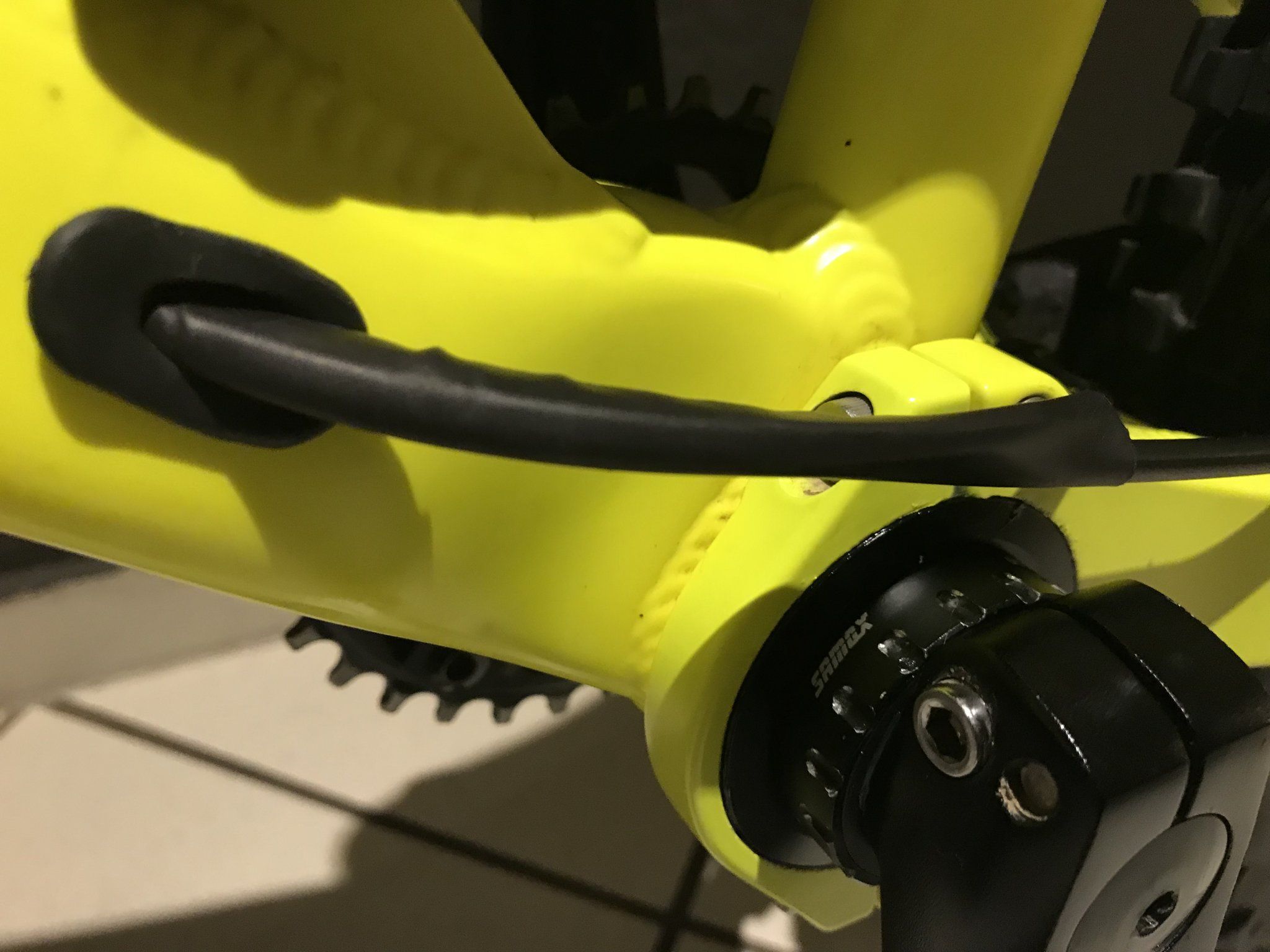

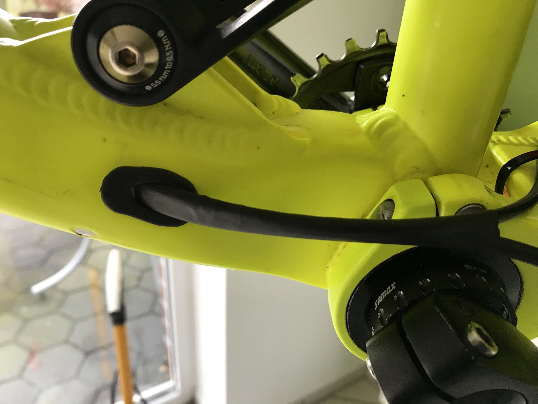

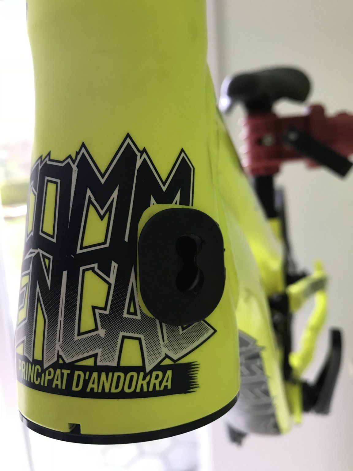

Schaltzug musste gemeinsam mit Bremsleitung auf einer Seite verlegt werden
Erst ab Model 2015 ist auch auf der rechten Seite ein Loch für denn Schaltzug.
Mit etwas Schrumpfschlauch montiert finde ich es aber ok.

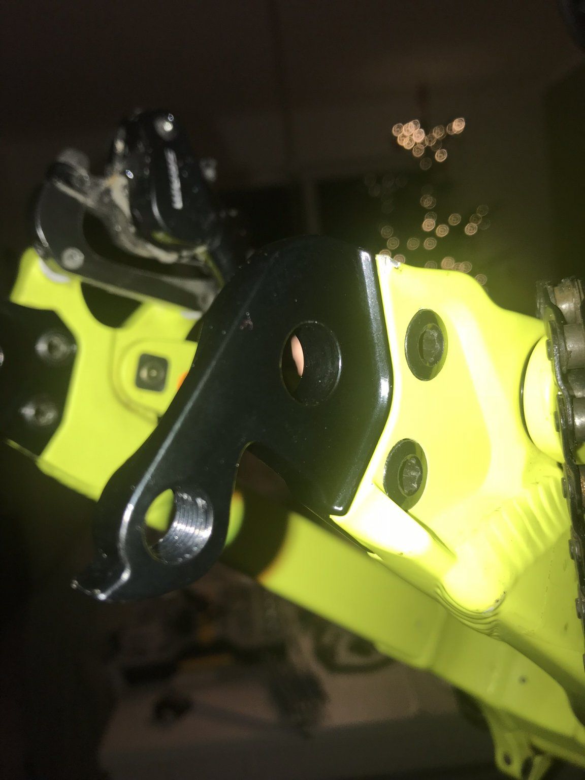

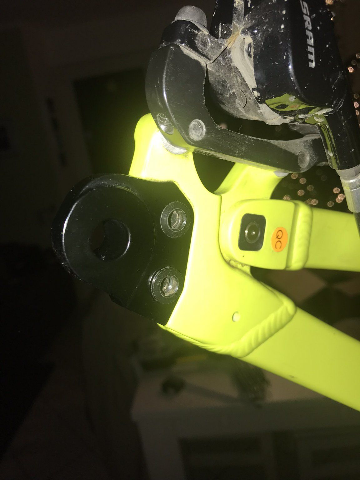

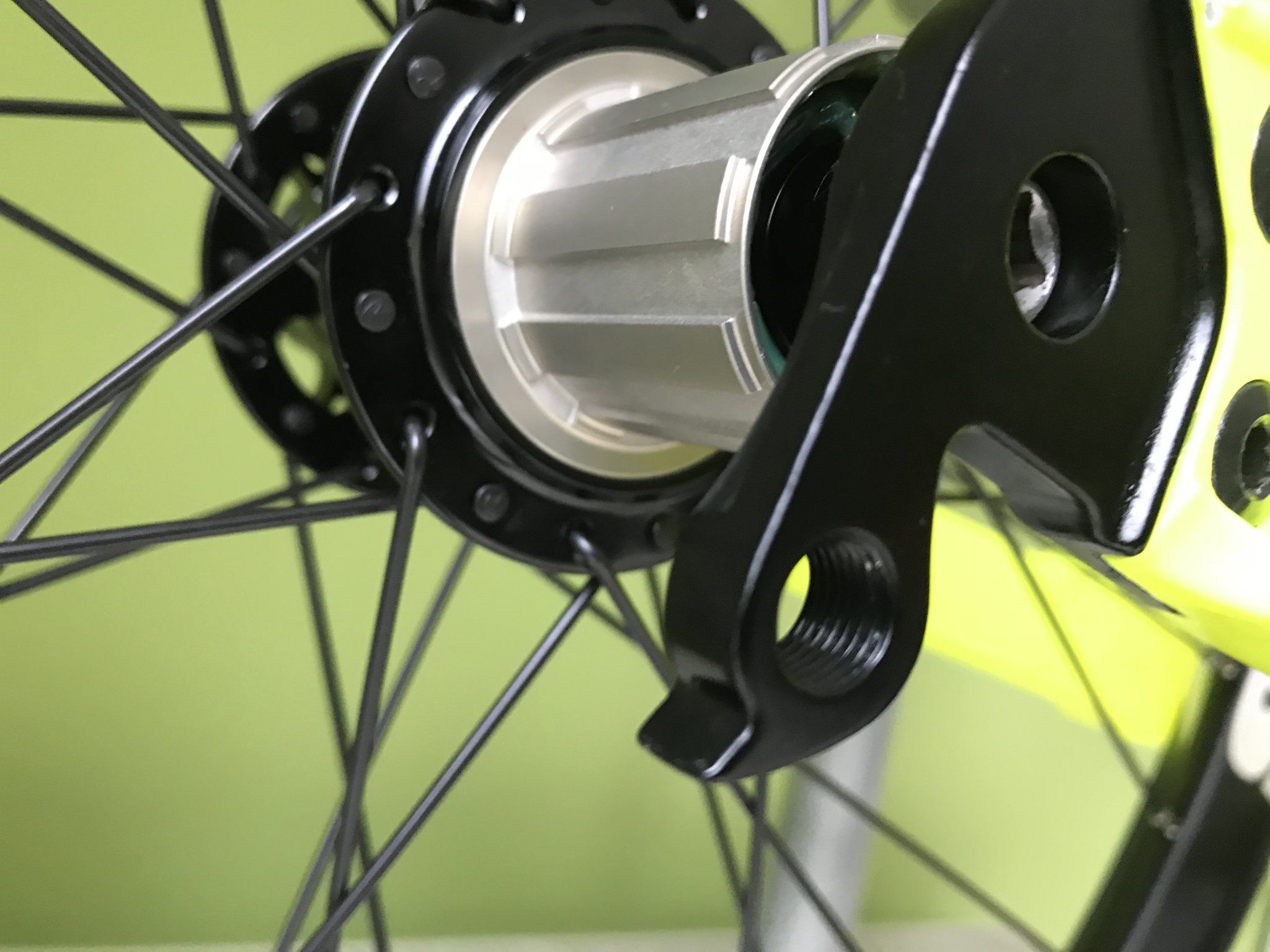

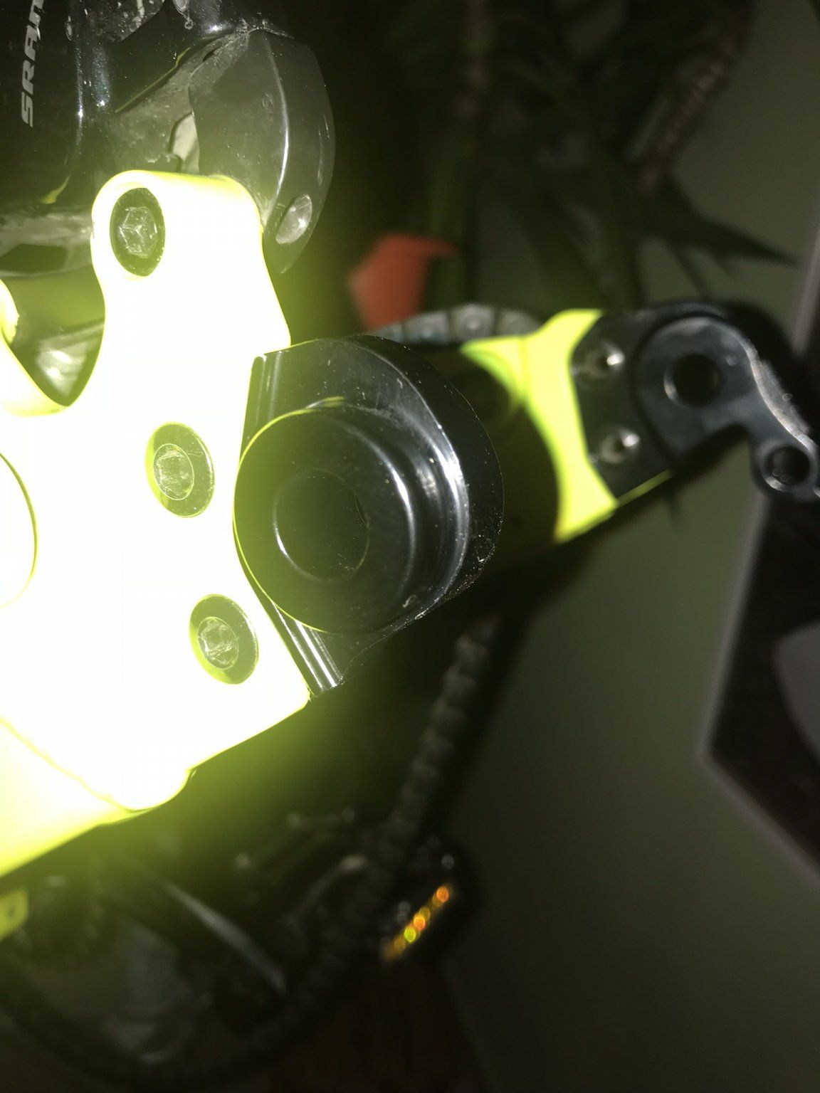

Außerdem ist ab 2015 die HR Nabe Umbau fähig auf Schaltug.
Schaltauge ist dann auch schon dran am Singlespeed ausfallende.

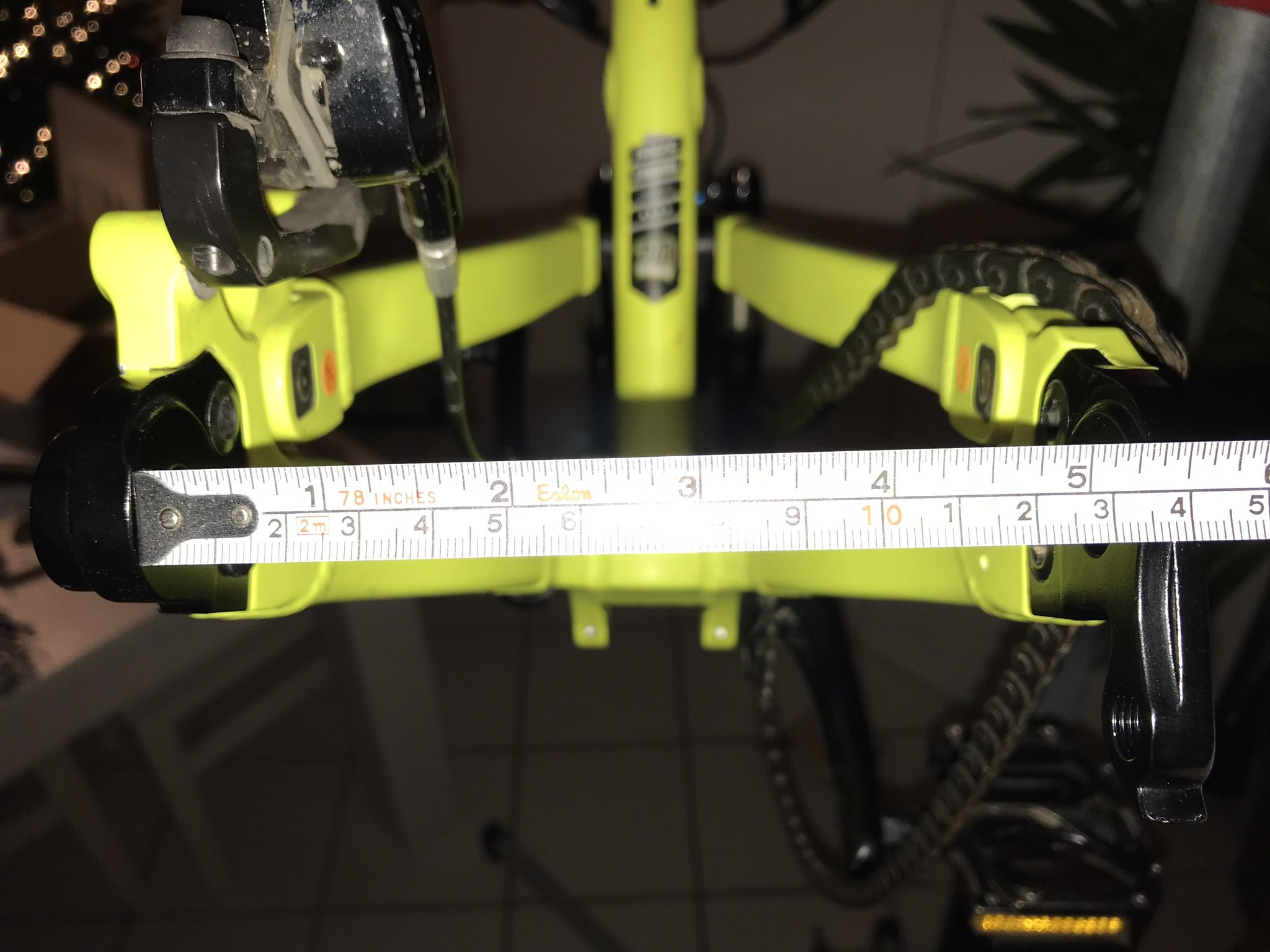

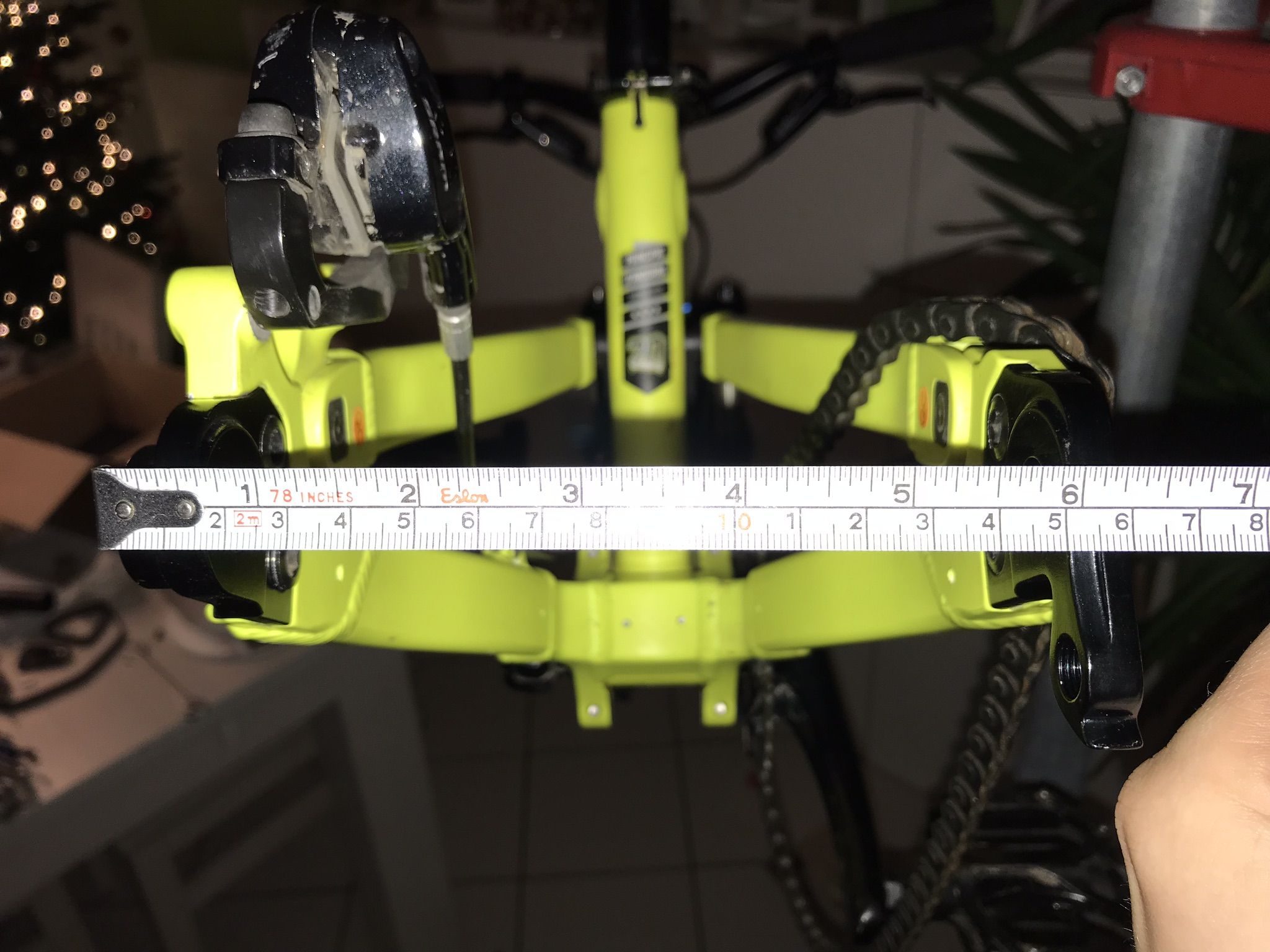

Da ich aber ein 2014 Model hier habe
Muste ich bei Commencal erstmal andere Ausfallenden ordern da bei mir kein Schaltauge dran war.
Commencal hat mir dann Ausfallenden für 12X135 geschickt.
Diese bauen aber außen so breit das Sie mit einer 12X142 Steckachse mit Mutter kombiniert werden müssen.
Die HR Nabe hätte ich also auf jeden fall tauschen müssen.
Da ich dann aber bei CRC denn Spank LRS zu einem echt Super Preis gesehen habe, wurde dieser auch gleich gerordert.
Leider sind die Schwalbe Little Joe Reifen von der Optik her auf denn breiten Spank Felgen echt Käse.
Weshalb erstmal die Originalen Kenda montiert wurden.
Da mein Sohn heute das Bike unbedingt fahren wollte
Habe ich es heute Morgen komplett montiert
Getauscht wird aber noch:
Lenker
Griffe
Sattel
Stütze
Kassette XX
eventuell Gabel

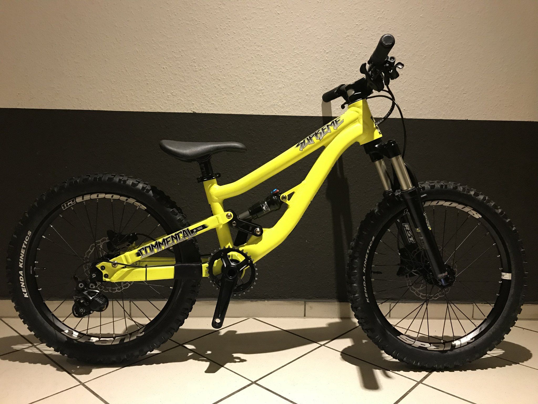

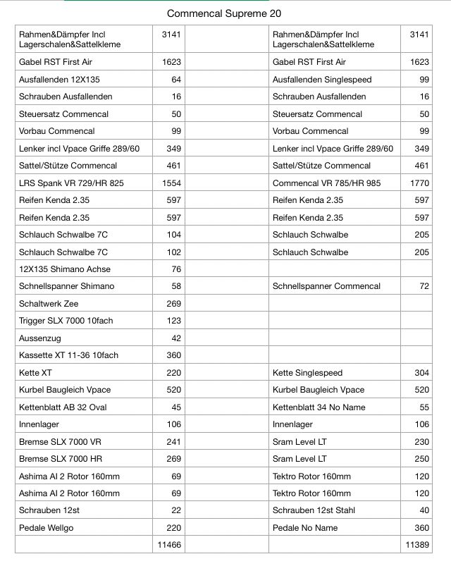

So Fertig
Santa Cruz Lenker 640mm
Anwer Atac Vorbau 30mm
Sattel Vpace
Stütze Tune Starkes Stück
sind noch montiert worden
Rahmen&Dämpfer Incl Lagerschalen&Sattelkleme
3141g
Gabel RST First Air
1623g
Ausfallenden 12X135/Scrauben
80g
Steuersatz Commencal
50g
Vorbau Answer Atac 30mm
99g
Lenker Santa Cruz 640mm
181g
Vpace Griffe
40g
Sattel Vpace Small
210g
Stütze Starkes Stück
130g

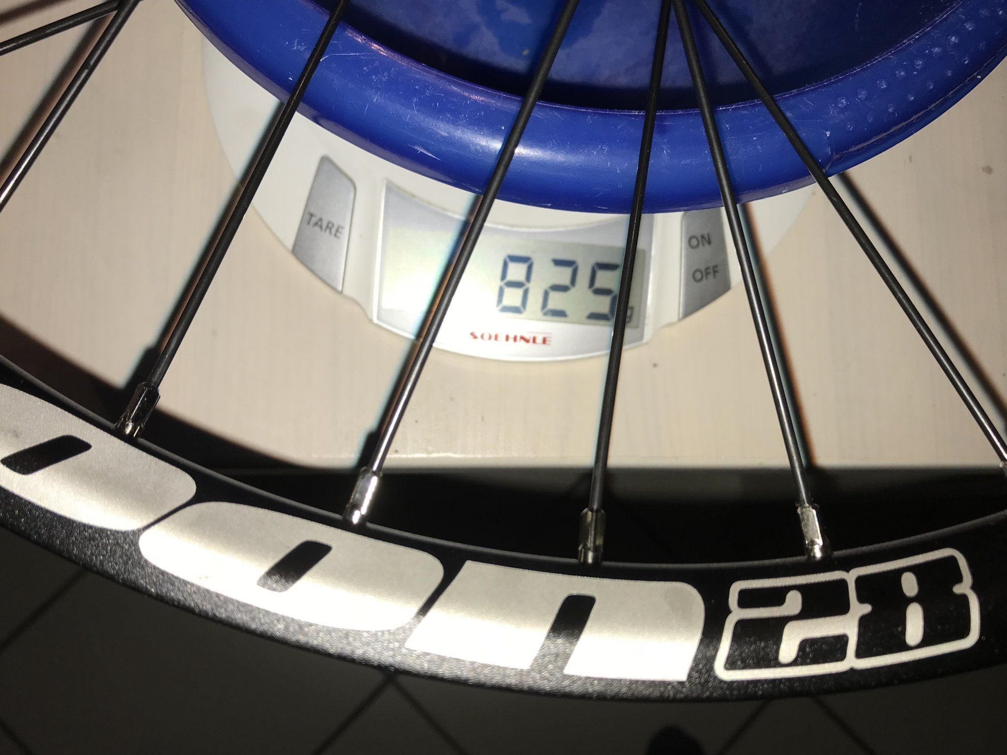

LRS Spank VR 729/HR 825
1554g
Reifen Kenda 2.35
597g
Reifen Kenda 2.35
597g
Schlauch Schwalbe 7C
104g
102g
12X142mm Shimano Achse
76g
Schnellspanner Shimano
58g
Schaltwerk Zee
269g
Trigger SLX 7000 10fach
123g
Aussenzug
42g
Kassette Sram XX 11-36 10fach
207g
Kette XT
240g
Kurbel Baugleich Vpace 127mm
520g
Kettenblatt absolute Black 32 Oval
45g
Innenlager
106g
Bremse SLX 7000 VR
241g
Bremse SLX 7000 HR
269g
Ashima AI 2 Rotor 160mm
69g
69g
Schrauben 12st
22g
Pedale Wellgo
210g
11074g

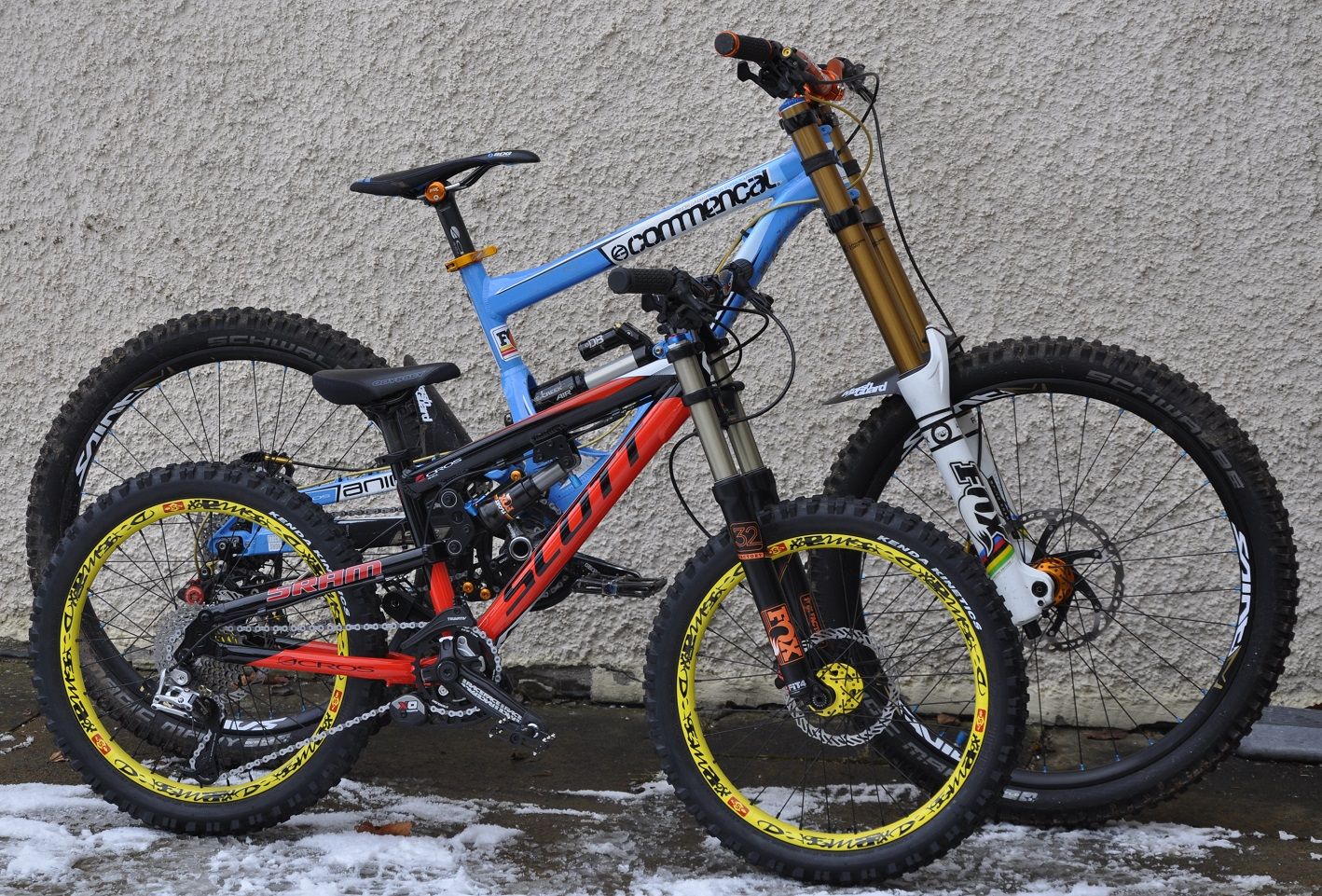

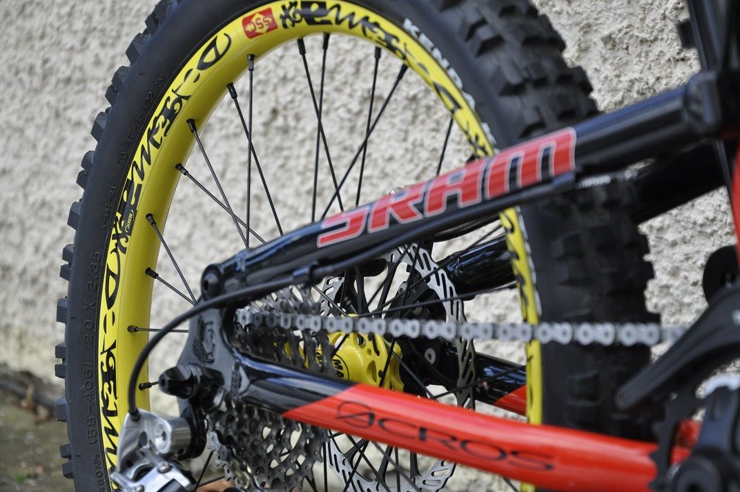

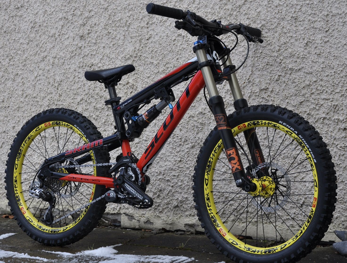

... wirklich schönes Bike Euer überarbeitetes Commencal Kids Supreme 20 !
Hatte auch mit nem gebrauchten Supreme 20 vor einiger Zeit geliebäugelt. Die kaufbare Variante war aber mit Stahlfedergabel. Bei unserem Floh unbrauchbar. Die Ausstattung mikrig (keine Schaltung) und das Gewicht dennoch recht hoch. Kann ich so verblümt sagen, obwohl ich Commencal Fan bin und mein Großer und ich auch jeweils ein Supreme V2 fahren. Hätte für den Knirps dann gern nur nen Rahmen gekauft, aber commencal bietet lange die Kids Rahmen nicht mehr einzeln an. So ist es anders gekommen und ich habe gebraucht ein gut erhaltenes Scott Spark 20 gekauft. Ausser dem Rahmen nichts zu gebrauchen. Alle Restteile sind mit nem BMX Rahmen zu einem S-Bahn Fahrrad für den Mittleren Sohn geworden. Aus dem Scott spark ist mit vielen, vielen modifikationen und eigenen Ideen ein Kids DH mit mehr als 100mm FW vorne und hinten geworden. Preislich lohnen tut sich sowas nicht, die Zeit muss man als Hobby abhaken. Finanziell bin ich aufgrund vieler Gebrauchtteile deutlich unter dem Commencal geblieben. Trotz mehr an Ausstatung auch deutlcih unterm Commencal Gewicht. Der Knirps ist stolz wie Bolle und kann seit letzter Saison endlich mit seinen beiden Brüdern und mir aufn Trail. So Kinderaugen entschädigen schon für so manche Werkstatt-stunde. Zugegeben die Sprüche der anderen Jungs aufm Trail auch ;)
Dir viel Spaß beim nächsten Projekt.
LG
Oliver
PS: ... das Bike allein wirkt fast wie nen Großes, daher Bilder anbei mitm Commencal vom ganz großen Bruder. ;) Immer noch echt nice find ich auch die gefakten Räder. Custommade, bis auf Decals alles in Eigenregie.

das Scott ist ja der Wahnsinn....
BDW würde ich sagen...
Allein die DC 32er ist cool...
da würde mein Jüngster wahrscheinlich gar nicht mehr nach Hause wollen...

Mega das Bike
aber ist es komplett mit Pedale unter 11kg?
Wie hastDu das damit der Gabel gemacht?
Sehe ich das Richtig das es schon eine neue Fox mit Grip ist die da für zerlegt hast?

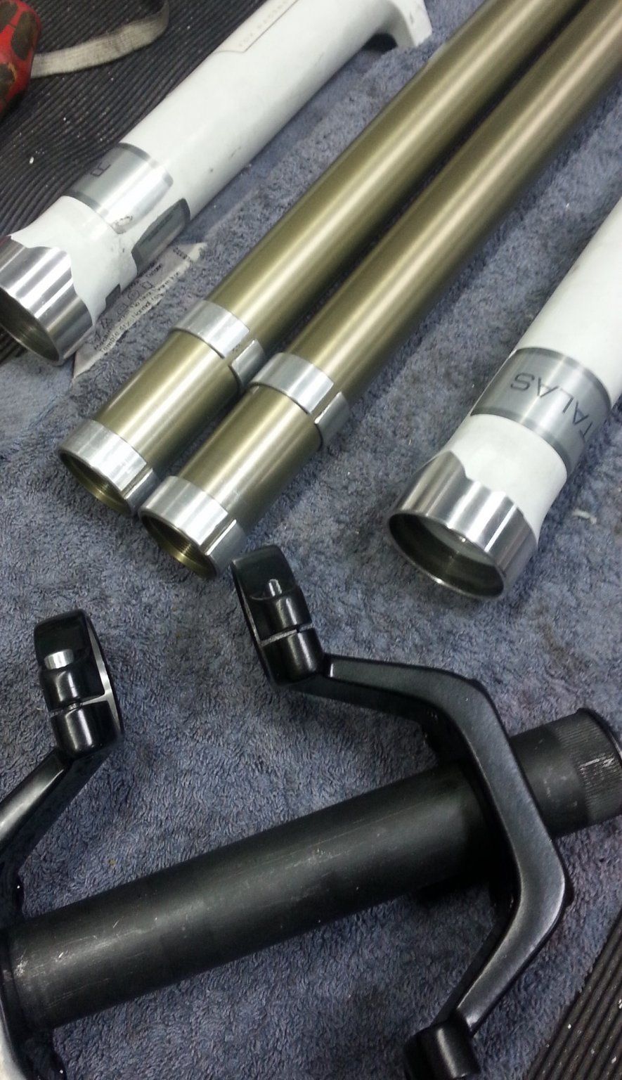

.. das Bike ist fahrfertig incl. Pedalen 11,250 kg incl Kettenführung. Hab wie Du weder bei Übersetzung noch Reifen einen Kompromiss gemacht. Funktion geht einfach vor.
04  bearbeitung.jpeg .
Die gabel ist aus ner alten FOX TALAS mit 150mm Federweg und 32er Rohren entstanden. Nach Umbau hatdie Gabel ca 105-110mm FW. War preislich OK, dennoch ein komisches Gefühl mit der Flex das Casting zu zerstückeln. ;)
Grüße
Oliver
hab mal verglichen:
Doppelbrückengabl ca 75g schwerer als deine RST Fisrt air (incl. Spanner), dafür 110mm FW
Steuersatz von Dir erstaunlich leicht, ist halt integriert
bei mir sind noch zwei Marshguards mit drin
Deine Sattelstütze ist leichter
Mit China Carbon Lenker kannst Du für 20€ noch 80g sparen, bei leichten Kids kein Prob
Dein Vorbau ist leichter, hatte eigentlich nen 30g leichteren geplant
Den Odyssey Sattel kann ich empfehlen, mittlerweile schwierig zu bekommen
Griffe hab ich keinen Kompromiss gemacht, stehe voll auf ACROS, auch wenn recht schwer (+80g!)
Die Formula R1 ist gut und sehr leicht, Nachteil ist DOT statt Mineralöl (aber -110g)
Bremsscheuiben hab ich etwas massivere gewählt
Schaltwerk SRAM ist recht leicht
Ketten führung XO zusätzlich
Laufradsätze wenn man es im Detail vergleicht fast gewichtsgleich
Rahmen hab ich im Detail nicht verglichen, durch umbau mit neuer Wippe ist der
Scott gegenüber original etwas schwerer geworden. Dafür aber Federweg von 45mm
auf etwa 105mm erweitert, Zusatzgewicht auch durch Umbu hinten auf Disc
