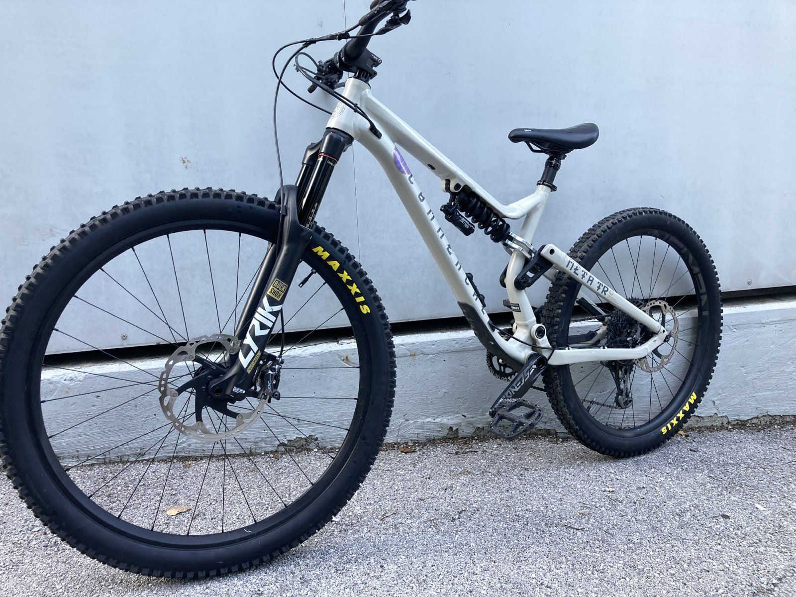

Ich würde mein Meta Tr Sx 2020 (M) abgeben, falls jemand hier Interesse hat, optional auch mit dem WRP Mullet Yoke.
