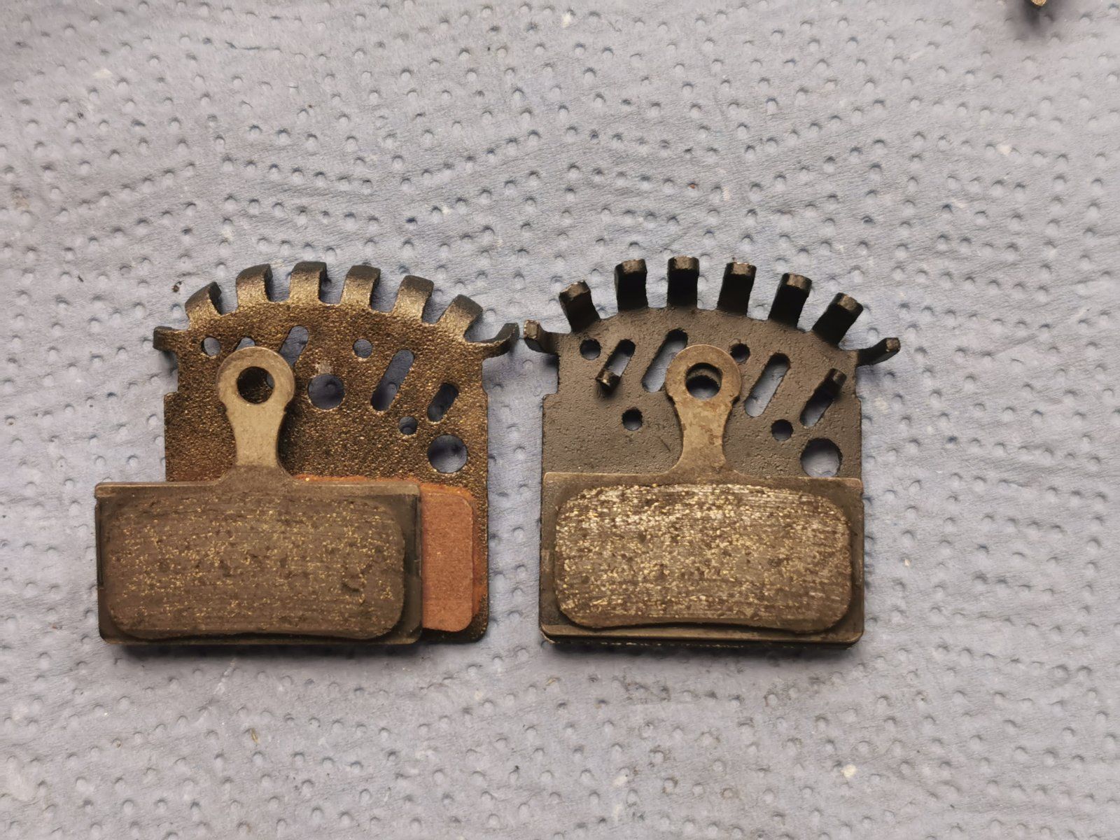

beläge kernschrott, stinken, verfärbungen, und falsch gebohrt. dadurch liegen sie nicht exakt auf dem reibring der bremsscheibe (dadurch druckpunktwandern) das ist mit "anständigen" belägen aber kein problem.

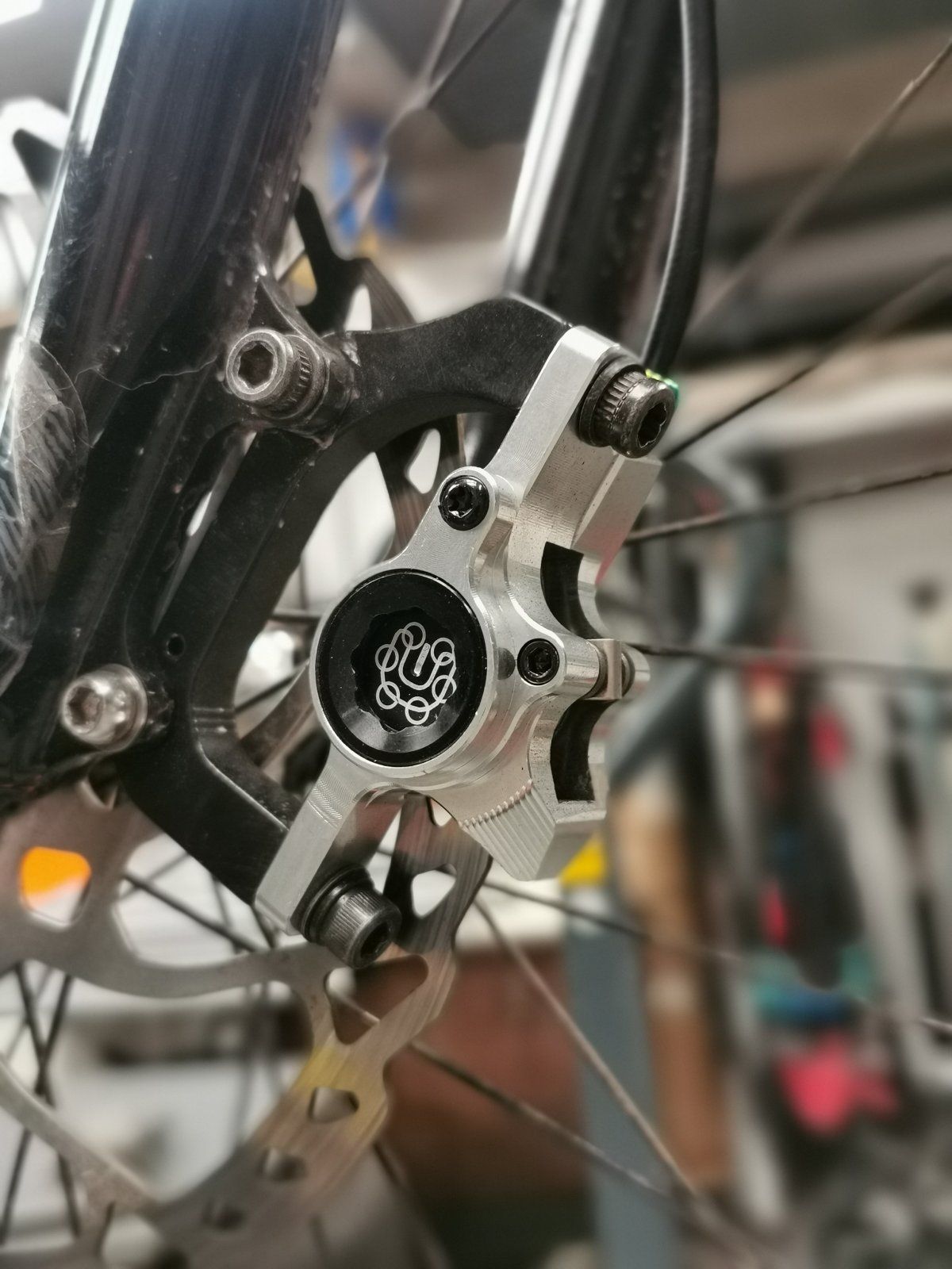

bremssattel sehr leicht (sub80 g ohne beläge) , kolben alu (also besser nur organische beläge mit kühlrippen verwenden). kolbendurchmesser wie shimano. die miesen originalbeläge plus mein kampfgewicht plus meine kräftigen finger hat zu minimalem ölaustritt an der kolbendichtung geführt, war aber mit löschpapiertest nicht reproduzierbar. deswegen schiebe ich es auf ungenaue toleranzen in der fertigung. wahrscheinlich funktionieren die für kleine/leichte fahrer, aber passen damit nicht zu den hebeln für große hände.
die hebel sind momentan an trp quadiem g-spec bremssätteln und zeigen dasselbe verhalten wie mit den originalsätteln, bremsen aber ganz anständig. die china-sättel liegen rum.
