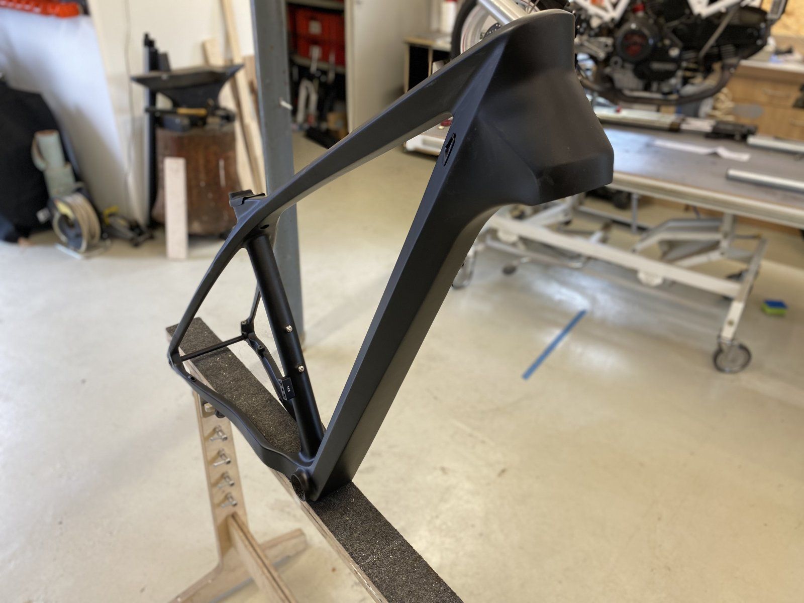

So, (Budget-) Aufbau vom sp-m05 ist fertig.
Beim Steuerlager hab ich jetzt einfach die niedrigere Staubkappe genommen, ohne Gummidichtung oder Spacer. Gewicht ohne Pedale ca. 9,7kg, kann also sicher noch optimiert werden. Falls jemand die Specs will, kann ich die auch noch angeben. LG

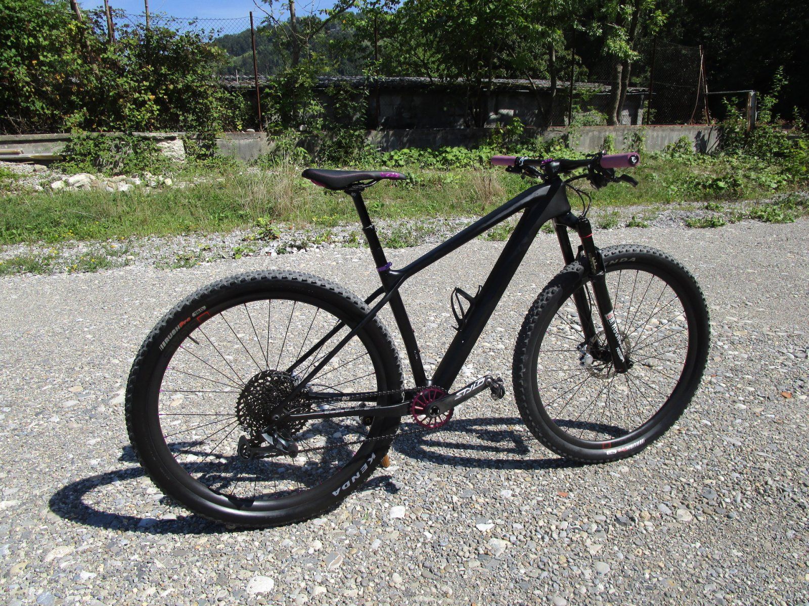

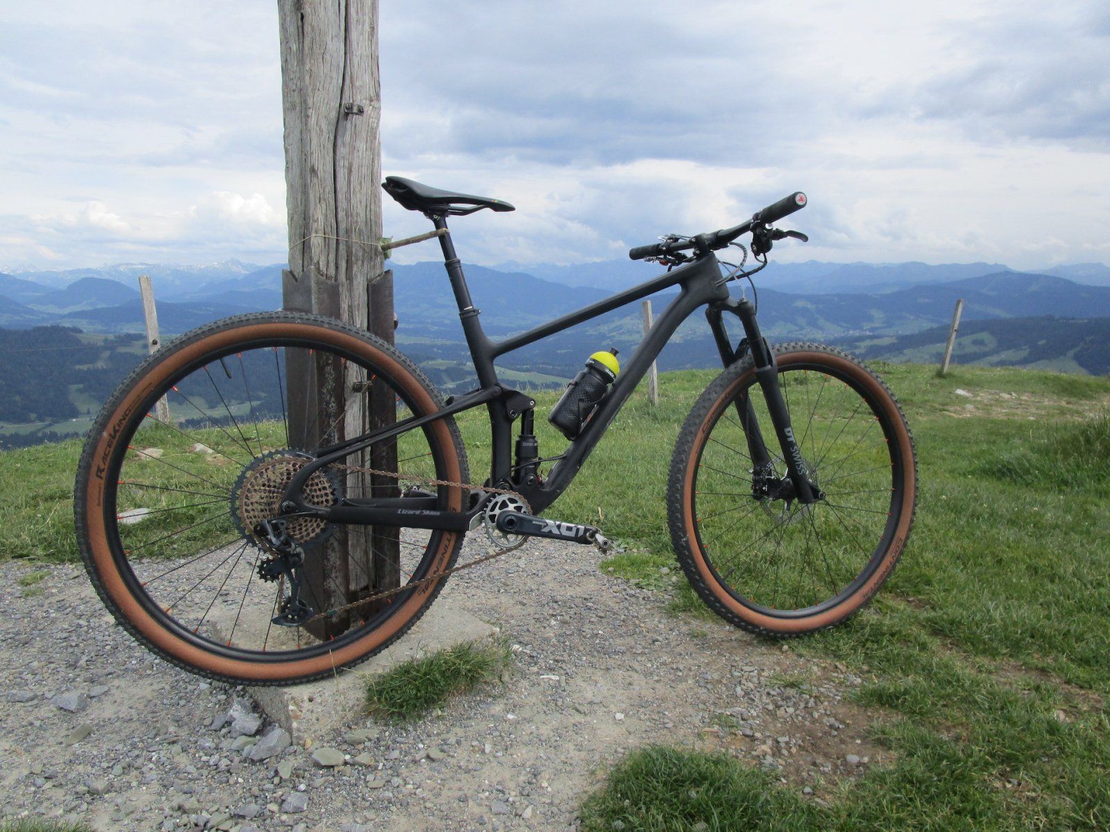

Kürzlich einen unspektakulären, aber schnellen Scale Clone fertig gestellt (Lexon). Mit BY Devine SL exakt 8,9 kg (inkl. Pedale & FlaHa).
Knubbel kommt noch weg, Reifen sind vorerst gebrauchte drauf, final werden es Bernsteins (RK/CK) werden, sobald wieder verfügbar, wird aber wohl Frühjahr werden.

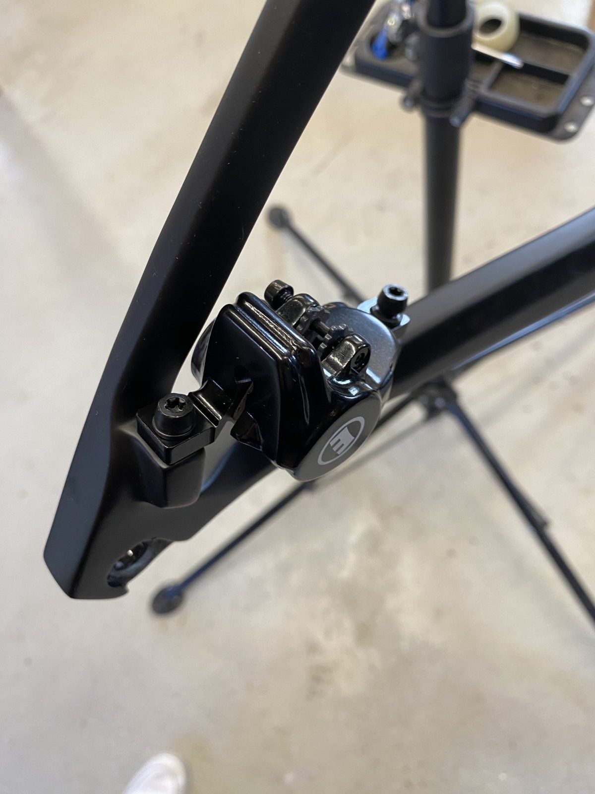

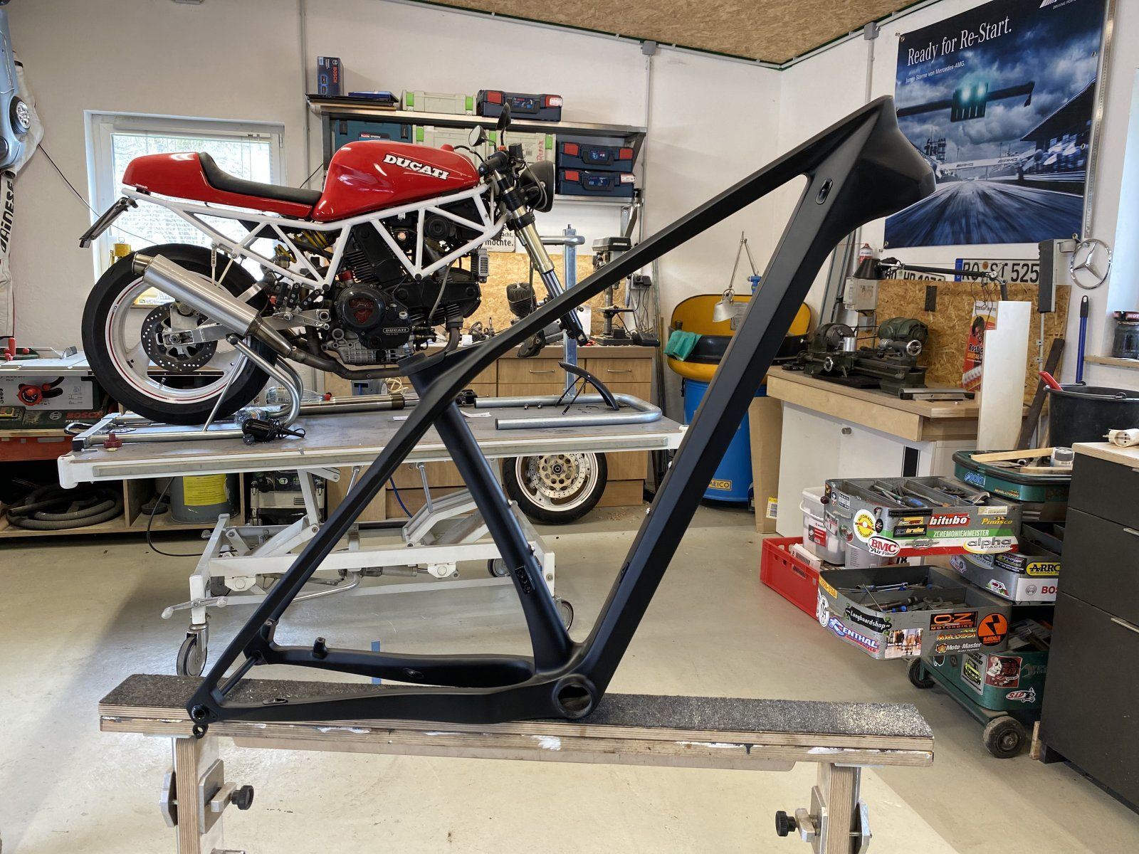

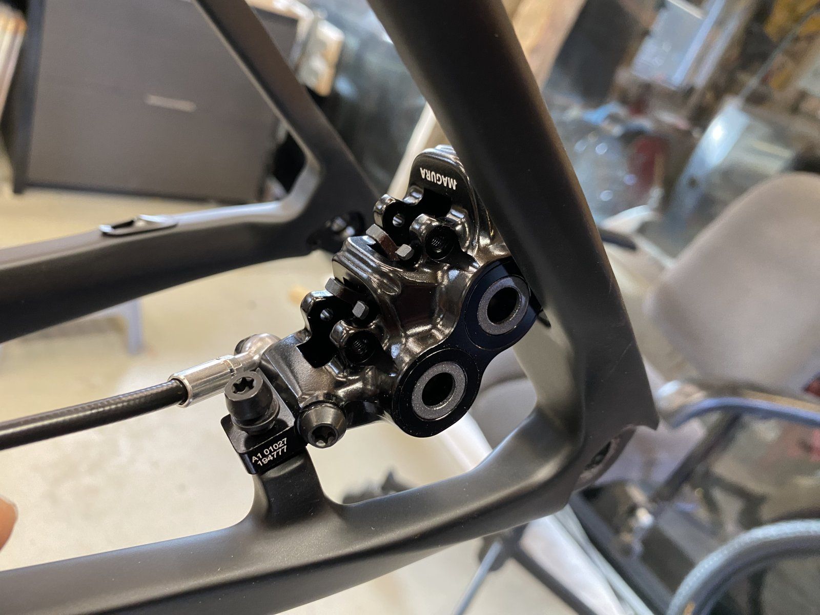

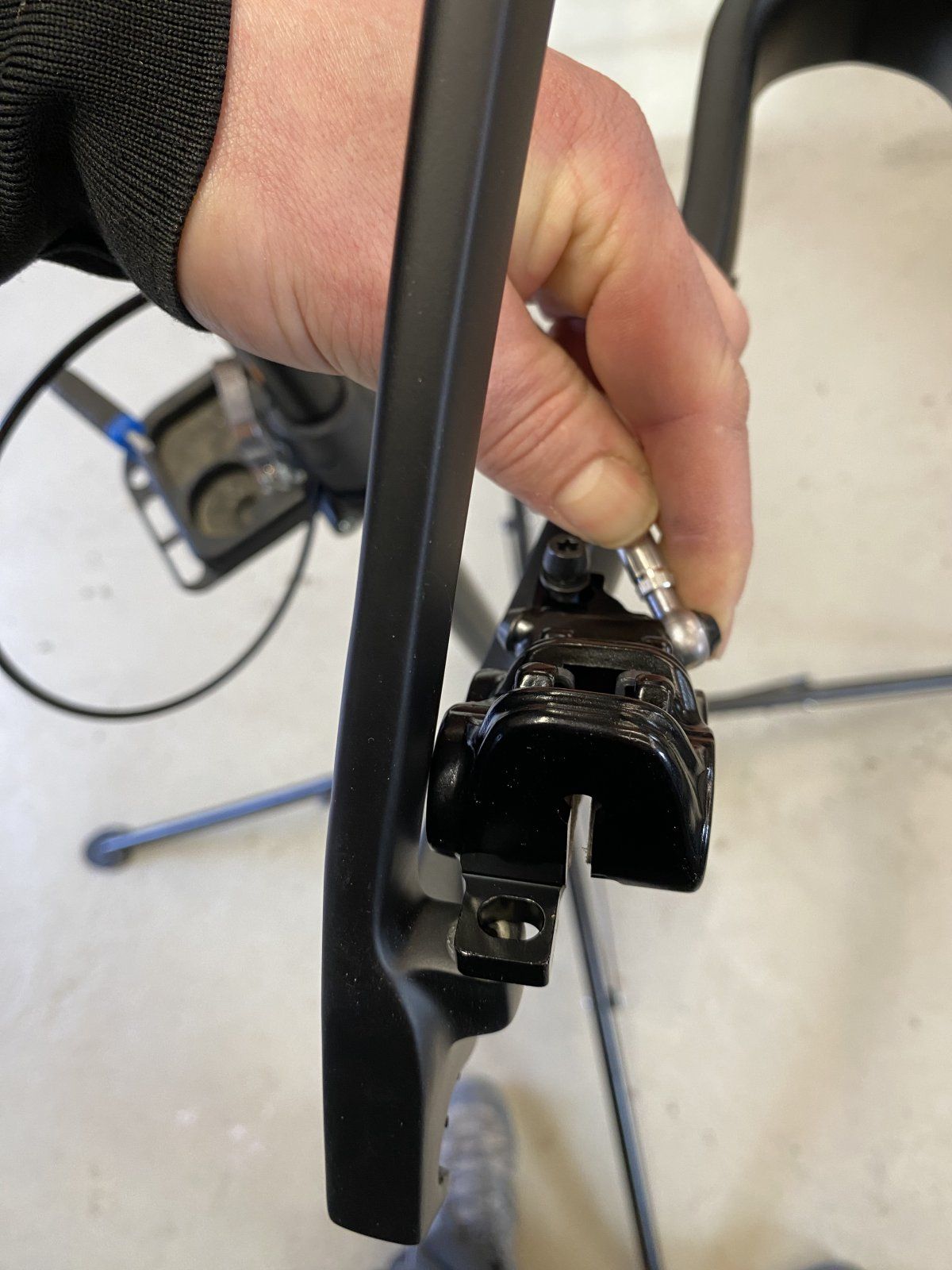

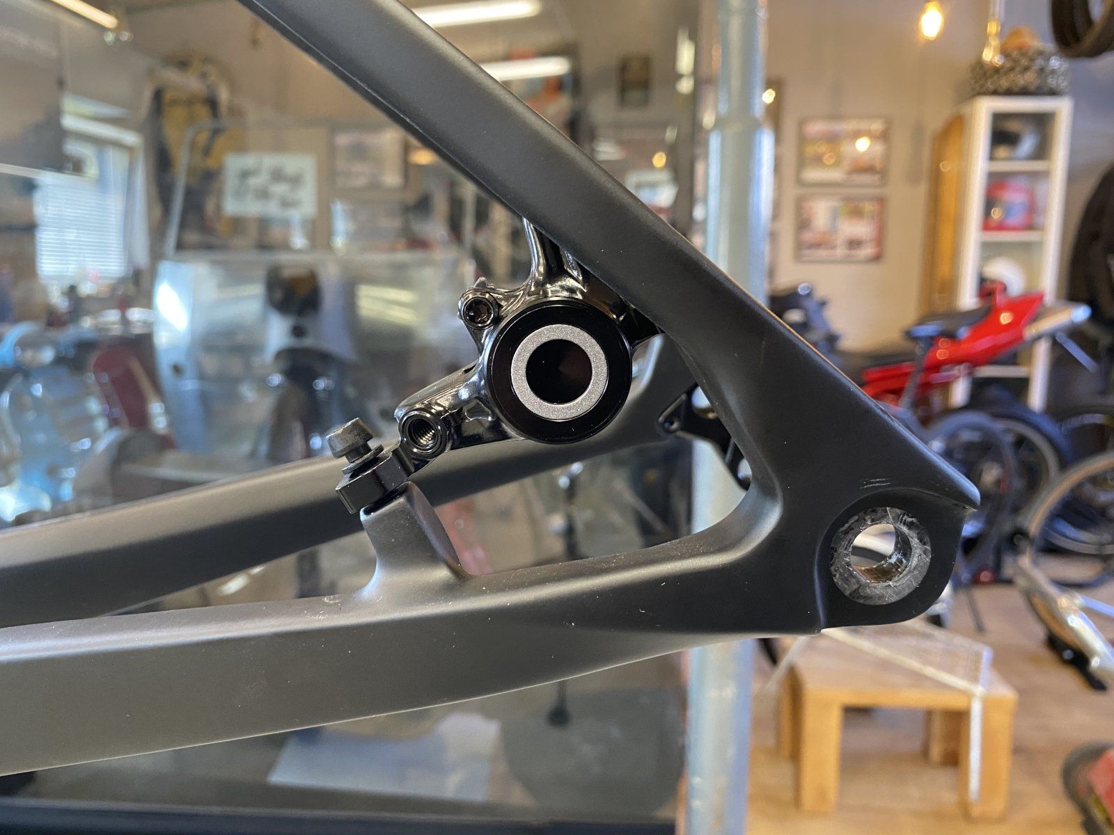

Mein Rahmen ist nun endlich angekommen.
Wollte also voller Vorfreude in der Werkstatt loslegen, wurde aber gleich wieder eingebremst:
Die MT5 baut zu breit und passt nicht in den Rahmen.
Die PM Adapter 160->180 welche ich da habe bringen den Sattel leider auch nicht aus dem Problembereich.
Würde gerne wissen was sich der Konstrukteur dabei gedacht hat…
Welche Zange könnte denn schmal genug sein um hier zu passen?
Oder gibt es einen Adapter für 180er Scheiben der den Sattel nach vorne bringen würde?

War wegschleifen schon? 🤷
Ich denke ein 2 Kolben Bremssattel sollte genug Power haben?
2 Kolben sollte klar reichen, das MT5-Komplettset gab’s aber um Weihnachten rum für nen extrem schmalen Kurs, da hab ich zugeschlagen.
Daran dass die nicht in den Hinterbau passen könnte hab ich nichtmal gedacht.:ka:
Baut die MT4 Zange soviel schmäler dass sie passen könnte?
Der MT4 2 KolbenBremssattel passt!
4 Kolben BS verkaufen und dafür 2 Kolben BS kaufen, Problem gelöst...
