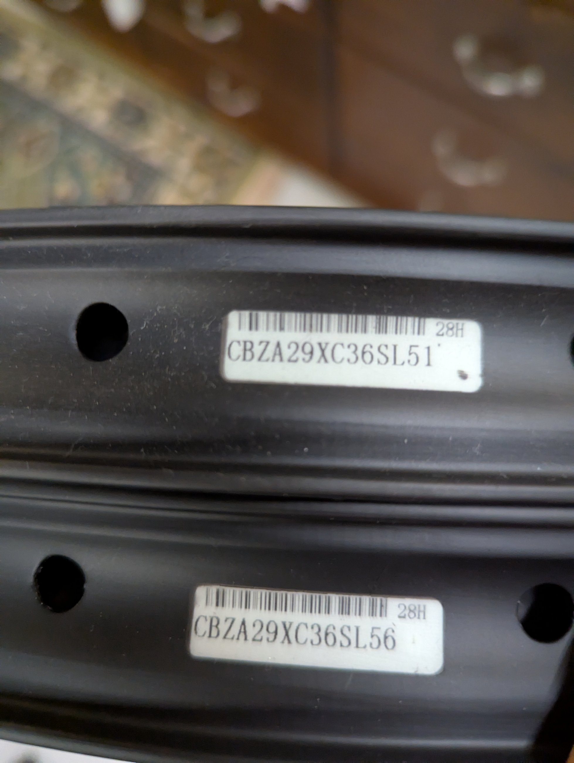

Ich brauche mal eure Hilfe: Ich habe mir vor einem Jahr Felgen von Carbonbeam gekauft und komme erst jetzt dazu, sie zu verarbeiten. Jetzt wollte ich mal schauen, was ich damals eigentlich gekauft habe und weiß, dass es diese sind. Auf dem Aufkleber in der Flanke stehen zwei unterschiedliche Angaben, einmal 51 und einmal 56... Weiß jemand, was diese bedeuten?
normalerweile hätte ich "Höhe" gesagt - aber ne 36mm breite Felge mit 51 bzw. 56mm Höhe!?
Ansonsten halt CBZ (Carbonbeam), A(symmetrisch), 29", XC(Einsatz) 36 (mm Breite)
Ich hätte gesagt, dass das die Seriennummer ist. Die setzt sich halt aus dem Modell und laufenden Nummern zusammen. Du hast halt Felge 51 und 56 erwischt.
