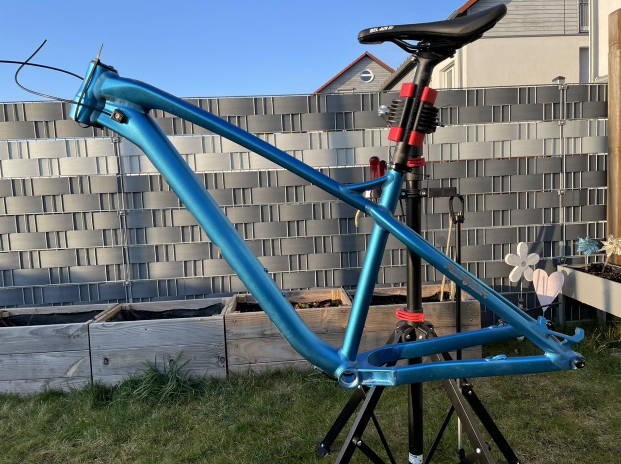

Hallo,
durch glückliche Umstände (danke @Osti für den Rahmen und @Orby für die Größenberatung) bin ich an einen Cheaptrick-Rahmen in blau elox gekommen. In Verbindung mit einem bereits vorhandenen 150mm Dropper ist das nach hiesigen Maßstäben ja quasi fast ein komplettes Ratt. Im Guten-morgen-Kaffe-Fadne wurde ein Aufbaufadne gewünscht (gelle @Delgado ), das nutze ich gleich, um viele Fragen zu stellen, da dies mein erstes selbst aufgebautes Bike werden soll.
Zur geplanten Ausstattung:
  • Cheaptrick Rahmen Größe L soll als 29er Do-it-all-XC-DC-Wollmilchsau aufgebaut werden und evtl mein Scale 925 ersetzen
  • Steuersatz ist bereits drin (Acros, baut ziemlich Flach)
  • 150mm Dropper (Oneup 150 oder Radon 150, je nach Gusto und Einschublänge)
  • Gabel ?? (bisher keine konkrete Idee, die Pike 140 Select klingt gut; könnte über ebay Kleinanzeigen ne Fox 140 haben, allerdings hat die nur noch nen 16,5cm langen Schaft, ob der passt?)
  • Sattel SDG Bel Air V3
  • Lenker -> kein Plan, gerne Vorschläge
  • Vorbau ~45mm, gerne Vorschläge
  • Bremse: geplant SLX 7100 mit 203/180mm Scheiben Shimano oder Formula
  • Antrieb: 12-fach Shimano, SLX-Kassette, XT-Schalthebel und Schaltwerk; Kurbel Deore mit 30er rund oder 32 Oval->bitte Empfehlung
  • Laufräder: entweder DT XM1700 oder Veltec Extra-Drei in 30mm Maulweite
  • Reifen: Vittoria Barzo/Syerra vorn und Mezcal hinten
Soweit meine Pläne, Fotos und aktueller Stand kommen sporadisch, da ich immer 2,5 Tage arbeite und 2,5 Tage frei hab.
Bin dankbar für Vorschläge hinsichtlich Komponenten und Bautipps!
Grüße
David

Der Rahmen ist schonmal chic und vor allem die Farbe ein Träumchen :love:
Edit: hast Du ein Farbkonzept? Ich würde ja fast schauen, ob die Anbauteile komplett schwarz hinkommen, um die Rahmenfarbe stärker zu betonen.
Danke, mir gefällt die Farbe auch riesig! Alle Teile schwarz war ein Gedanke, mal sehen, was es so gibt. Eventuell schwarz mit schwarzer Aufschrift oder so.

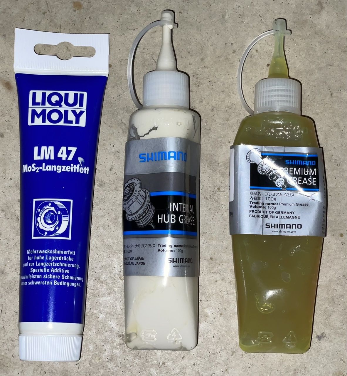

So, erste Frage:
Was nehme ich zur Montage des Innenlagers? Es ist noch weißes Fett dran, ich habe bisher nur das auf dem Foto auf Lager.
