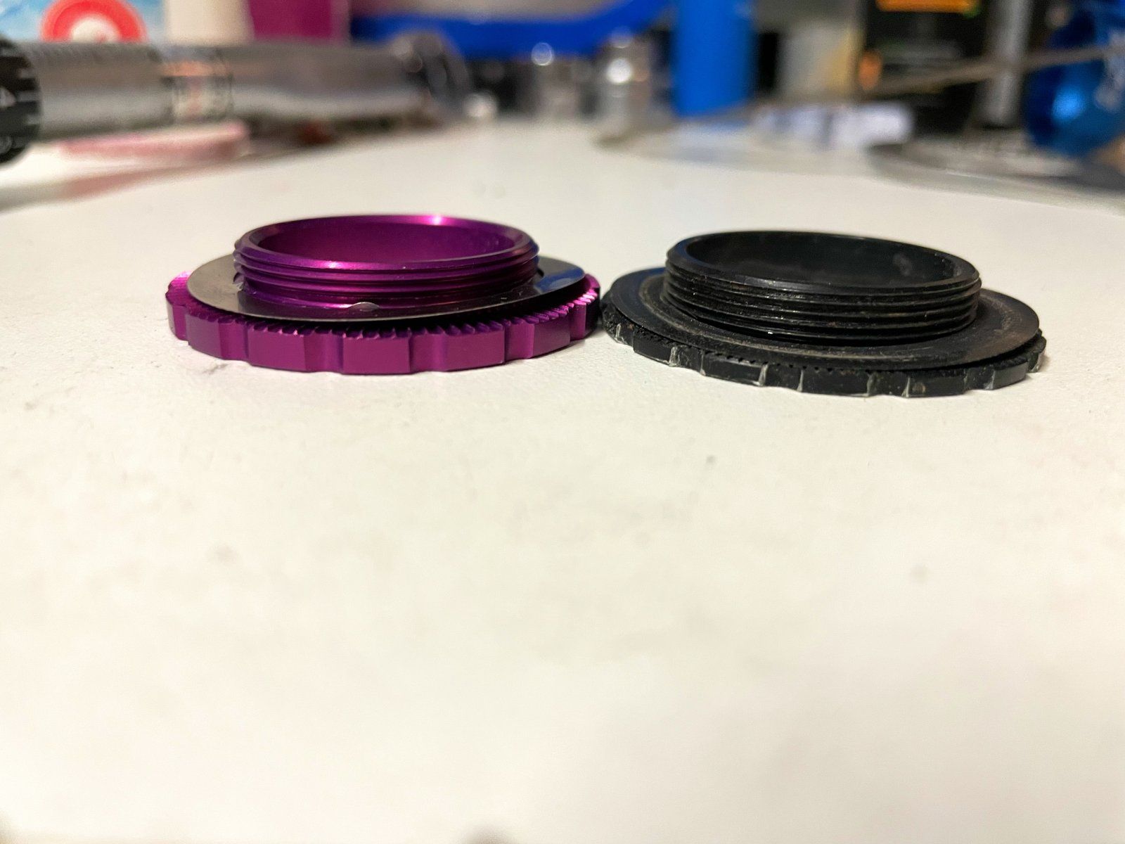

Wie @on any sunday schon geschrieben hat, solltest du bei Steckachsen Außenverzahnung nehmen. Die Außenverzahnung ist meist ein kleineres Problem was den Platz angeht, aber die Dicke von den Wolftooth könnte je nach Gabel problematisch sein 👇

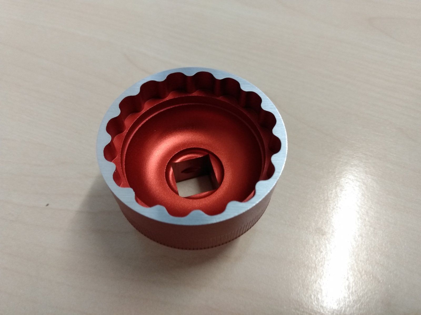

Oft wird zur Montage der Schlüssel verwendet welcher zur Tretlager Montage gedacht ist. In meinem Augen komplett ungeeignet. Stecknüsse haben wiederrum alle eine mehr oder weniger ausgeprägte Fase welche ein Abrutschen begünstigt. Ich habe mir extra eine Nuss aus Alu besorgt an der ich die Fase entfernt habe.

Danke Euch! Ich habe mir wolftooth in purple bestellt. hoffe die passen mit der Gabel. ansonsten werde ich auf Stahl achten und schauen, dass das Werkzeug passt.
