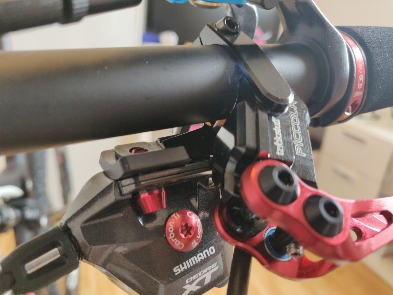

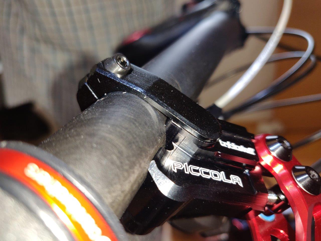

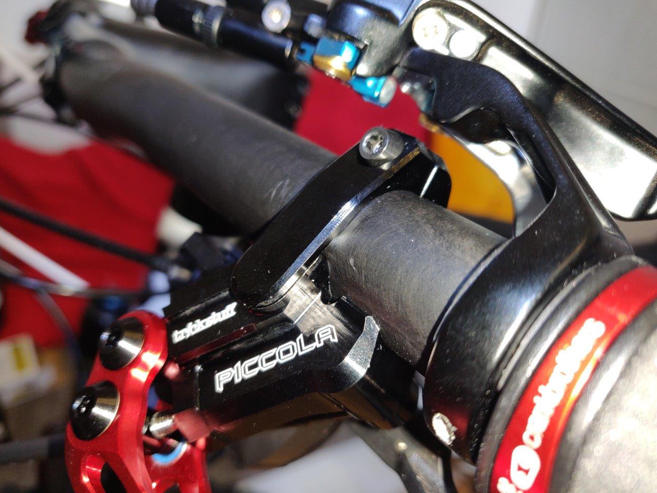

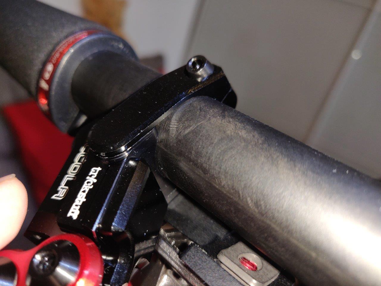

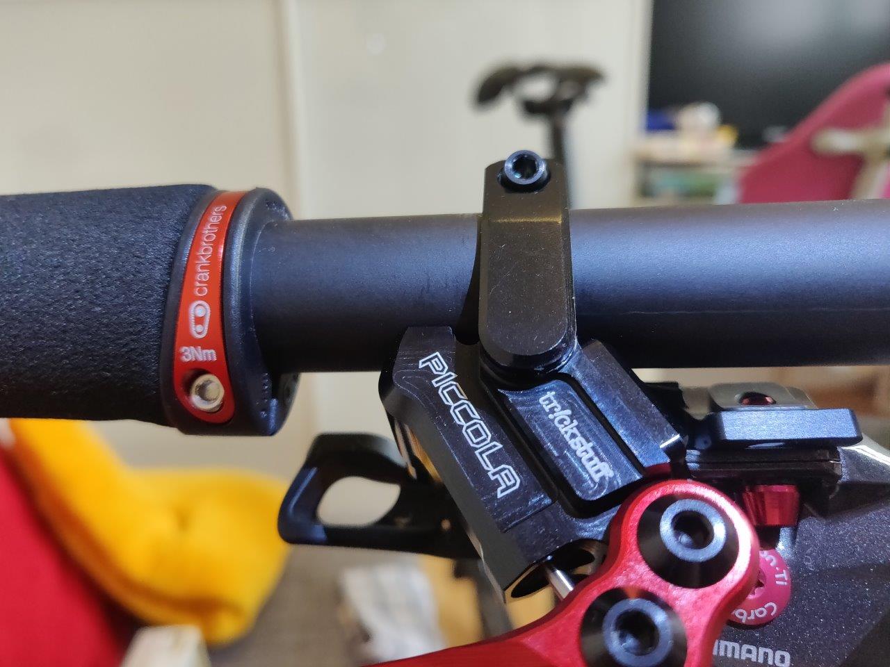

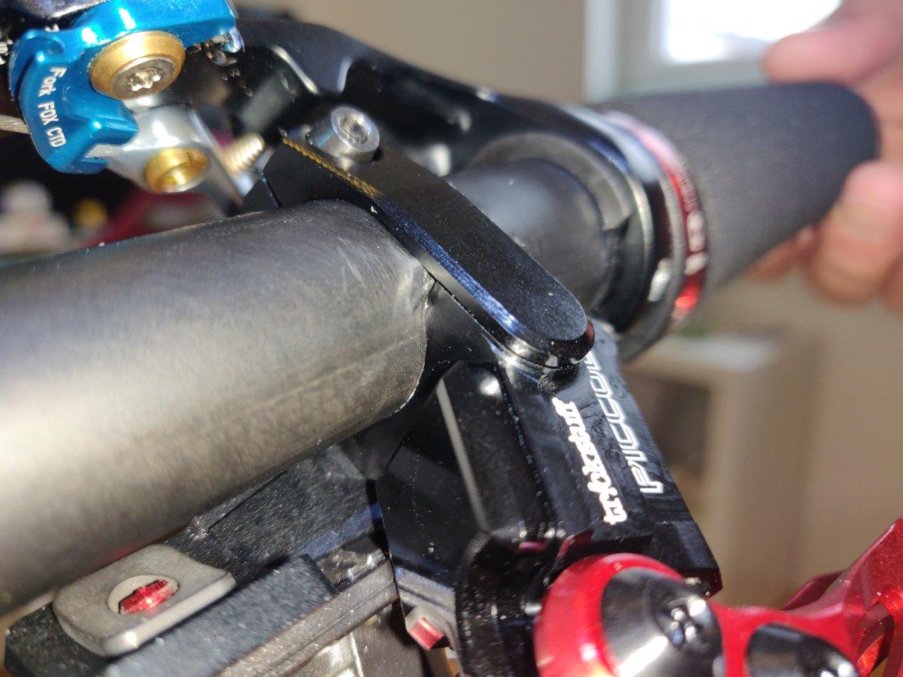

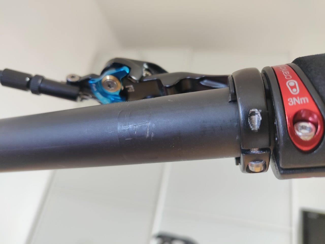

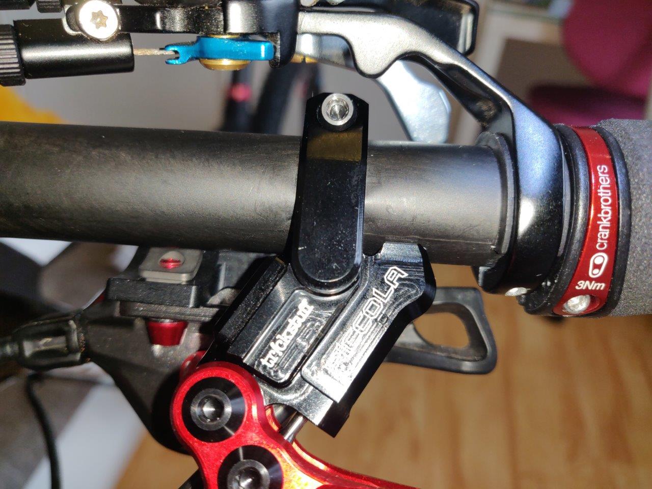

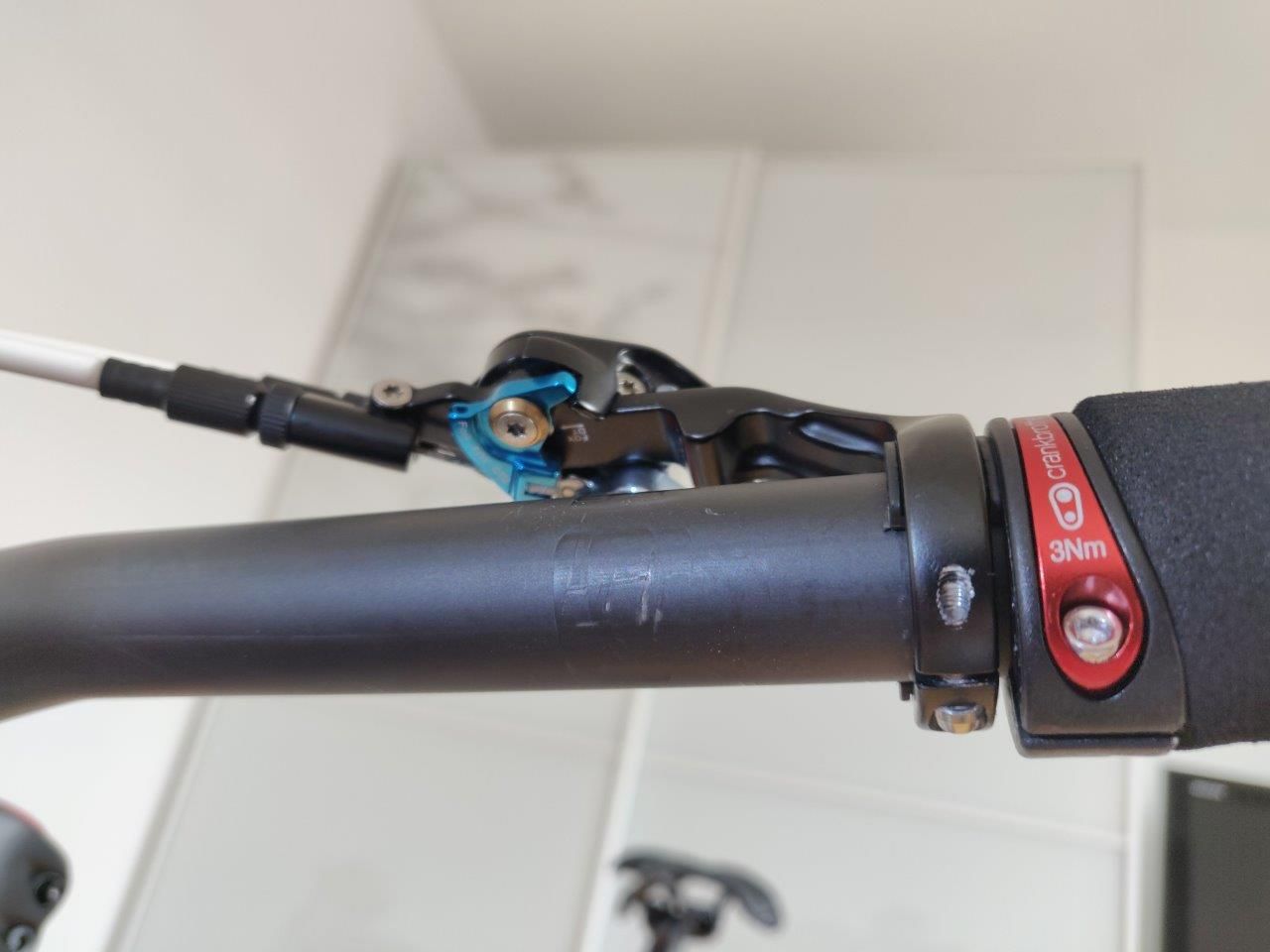

beim Neuaufbau eines Ritchey Superlogic 15 mm 31.8 Low Rizer Carbon Lenker mit einer trickstuff Bremsanlage ist folgendes Problem aufgetreten:
Beim Anziehen der Schrauben der Bremsschelle (original trickstuff für Standartlenker 22,2mm) auf der linken Seite kam es zu einem leichten Knackgeräusch und Verformung des Lenkerrohres. Es hat sich eine Stufe gebildet. Siehe Bilder 1-6.
Die Schraube wurde dabei vorsichtig und langsam angezogen, und das Anzugsmoment der Schraube war noch unter 1,6Nm. (Proxxon Industrial Microclick Drehmomentschlüssel)
Zum Vergleich, beim Aufbau auf der rechten Seite gab es kein Problem, Anzugsmoment sogar 2,5Nm. Siehe die letzten drei Fotos zum Vergleich.
Beim Ausbau zur Kontrolle sieht man Abdrücke am Lenker. Material fühlt sich trotzdem noch fest an (Daumendrucktest).
Bei erneuter Befestigung kam es wieder zur Verformung.

Ich würde gerne eure Einschätzung zu dieser Sache wissen.
Handelt es sich um einen Materialfehler auf der linken Seite und stellt dieser ein Sicherheitsheitsrisiko wegen Bruchgefahr beim Fahren dar oder kommt das häufiger vor und würdet ihr weiter damit fahren (da es in Foren dazu wiedersprüchliche Aussagen gibt.)

Extra angemeldet für diesen Beitrag? Hm...Mit Trickstuff Alulenker, wie schon vermerkt die Klemmung/Schelle ist schon berühmt. Es waren keine 1.6nm. Aber der Lenker ist kaputt.

Eigentlich ist es so, daß man das nicht tun sollte. Denn mit diesem immer wieder und weiter Nachziehen kann es gerade bei Carbon sein, daß sich am Carbonrohr immer eine kleine, kaum sichtbare Verformung bildet, die beim nächsten und viele weitere mal Nachziehen immer größer wird und dadurch ein Carbonrohr sich am Ende immer weiter zusammenquetschen lässt.
Ich denke, wir haben ja alle mal gelernt, daß Carbon zwar sehr zugstabil ist, aber gegen seitlichen Druck allenfalls nur bedingt stabil ist. Wenn man also einen Carbonlenker befestigt, dann nur 1mal mit vorgesehenen Drehmoment und nicht noch immer wieder und weiter nachziehen.
