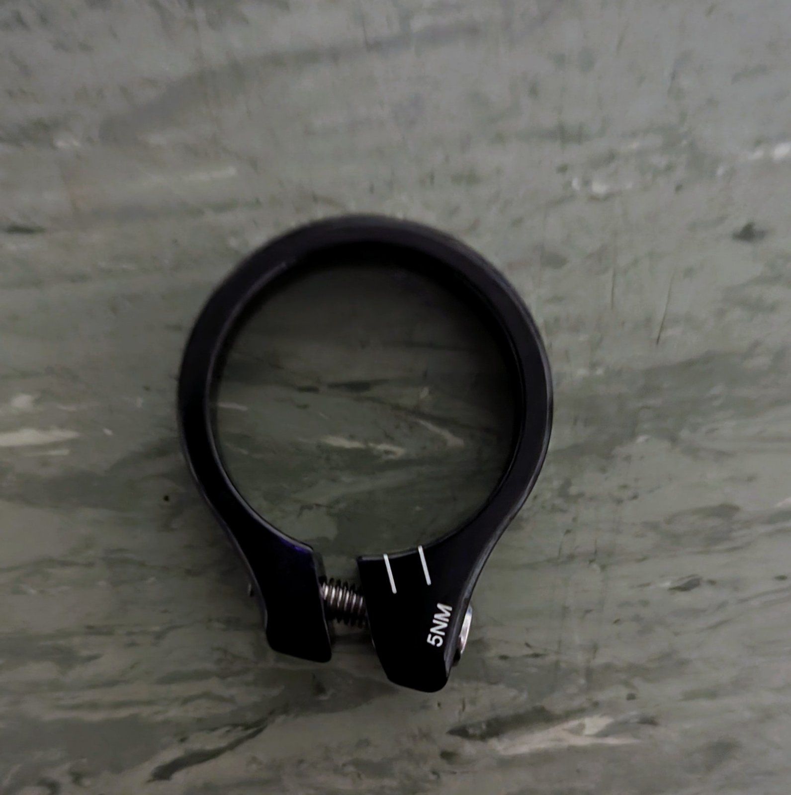

Welche Klemme nutzt du, bzw wie war sie montiert?
Ich weiß nicht ob es auf den Bildern täuscht, aber auf manchen sieht es aus, als ob es eine Kerbe gibt, da wo die Delamination beginnt/endet. Hat da vllt mal eine Kante reingedrückt?
Ist die original Klemme gewesen. Diese hat oben auch eine Markierung zur Platzierung der Klemme so dass der Schlitz der Klemme links vom Schlitz des Sattelrohr ist.
Beim zu drehen der Schraube wandert die rechte Kante nach links und da vermute ich war das Problem. Die saß bei der ersten Montage der Variostütze wohl nicht korrekt und hat dann Material aufgeschoben.

Ansonsten würde ich mir eine normale Klemme besorgen und ‚normal‘ Klemmen (also Schlitz über Schlitz oder 180 Grad versetzt). Am besten eine Bikeyoke Squeezy. Mmn die schönste und beste Art die Stütze zu klemmen.

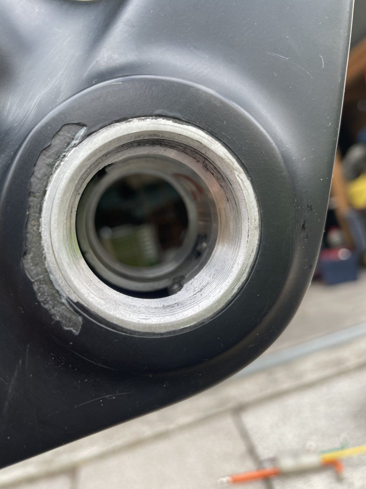

Hatte jetzt kürzlich ein nerviges, knarzendes Geräusch dem ich heute Vormittag mal nachgegangen bin:
Kann ich davon ausgehen das sich die Aluhülse im Carbon gelöst hat?
Kann sein, aber eindeutig finde ich das nicht. Ich würde mal eine Hülse ein paar Umdrehungen ins Gewinde eindrehen und vorsichtig wackeln. Wenn es locker ist, dann sieht man da Bewegung, wenn nicht, ist alles gut.
Werde ich mal testen. Das knarzen wurde auf jeden Fall lauter wenn ich rechts die Kurbel stärker belastet habe…
Puh, ich weiß nicht was du für eine passende Hülse zur Verfügung hast. Wenn es aber nicht gerade ein Rohr mit einem halben Meter Länge ist, glaube ich nicht dass du da eine Bewegung detektieren kannst. Dann müsste es schon sehr locker sein...
Ich würde mal ein neues/anderen Innenlager montieren und testen ob es dann noch knarzt (mit anderem Innenlager und frisch montierter Kurbel hast du schon mal die häufigsten Knarzquellen in diesem Bereich eliminiert).
Vielleicht macht es auch schon Geräusche wenn du ein Innenlager (mit großem Hebel) montierst. Aber denk dran, nach fest kommt....
echt so einfach nicht festzustellen. Links fehlt erstmal nur der Lack. Kannst du von Innen etweas erkennen?
ich würde auch alles einmal reinigen, neues Innenlager mit Anti Seize und Kurbel mit Fett einbauen. am besten eine andere Kurbel eines Rades das nicht knarzt und auch andere Pedale verwenden.
Oder du kannst die Kurbel und die Pedale auf andere Weise ausschließen. Bei mir hat es mal geknarzt, da sich der Lockring des Kettenblatts gelockert hat.

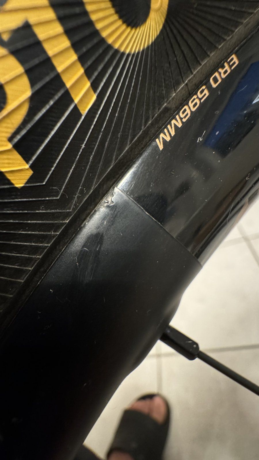

Bin nach einem Sprung mit dem Hinterrad auf einem Stein gelandet. Maxxis DHR2 in DD mit 1,8bar war dann durchgestanzt. Die Reserve 30 Felge hat auch was abbekommen. Bisschen Lack/Carbon ist abgesplittert und um den abgesplitterten Bereich ist eine ganz leichte Wölbung. Innen ist am Felgenhorn nichts zu sehen.
Was meint ihr? Weiter fahren oder Garantiefall?
