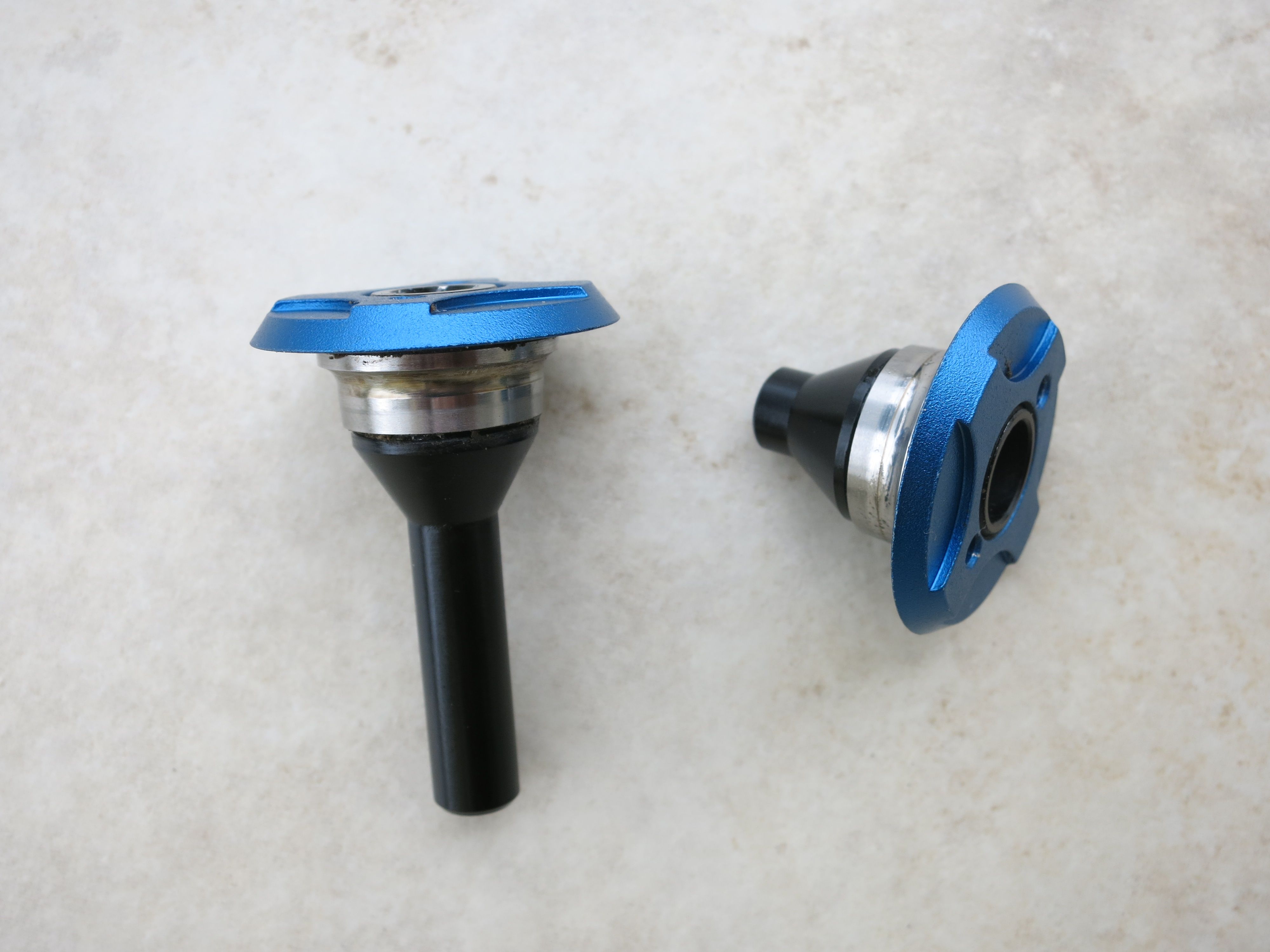

Hallo Torque Besitzer,
wegen starken Knackgeräuschen beim kräftigen bergauf Treten habe ich begonnen an meinem Torque EX 2012 die 2 Hauptschwingenlager 7902-RS, sowie die Achse zu wechseln. Beim Ausbau der Achse habe ich nun festgestellt, dass die neue Achse ca. 2,7 mm länger ist. Muss ich die neue Achse vor dem Einbau bearbeiten? Wenn die eingebaute Achse kürzer war, waren doch auch die Lager stärker vorgespannt, oder irre ich da? Ich glaube das wurde 2013 gemacht, als mein Torque anfing zu knacken. Das Lager auf der Antriebsseite ging auch relativ leicht raus und man kann es auch ein Stück weit von Hand reindrücken (Fertigungstoleranz des Rahmens?). Empfiehlt es sich das Lager mit Loctite 641 einzukleben?
Danke schon mal für Tipps die mir weiterhelfen.
Und schon habe ich das nächste Problem: Weiß jemand wie ich diese Wippenteile zerstörungsfrei zerlegen kann? Der silberne Ring ist der innere Teil der alten Kugellagerschale.
Ich hatte ein ähnliches Problem bei meinem alten Strive an der 270° Box. Das ist mit dem vorgespannten Lager und dem Konus ähnlich aufgebaut wie bei dir. Die Achse saß so fest, dass ich sie aus dem Lager mit einer zusammengebastelten Einpresshilfe aus- und wieder einpressen musste.
Ich bin damals so vorgegangen (ist bei dir leider schon zu spät):
Du musst zunächst die blauen Kappen abschrauben (die blauen Kappen sind außen auf die Achsen geschraubt),
dann die beiden Achsen aus den Lagern auspressen
und zum Schluss die Lager aus der Wippe pressen.
Der einbau dann in umgekehrter Reihenfolge
Hier mal ein Foto vom Einpressen:
@waldi28
Vielen Dank für Deine Tipps und das Bild. :daumen:
Ich habe nach Deiner Info die Teile an dem inneren Lagerring eingespannt, die blauen Kappen abgeschraubt (ging erst nach Erhitzen) und die schwarzen Hülsen mit Schonhammer und Hartholzstück ausgetrieben. Auf der Explosionszeichnung für das Torque EX ist leider die Reihenfolge falsch, habe dann noch bei der FRX Zeichnung nachgesehen, da ist es richtig. Ansonsten hätte ich wahrscheinlich versucht in die falsche Richtung auszutreiben.

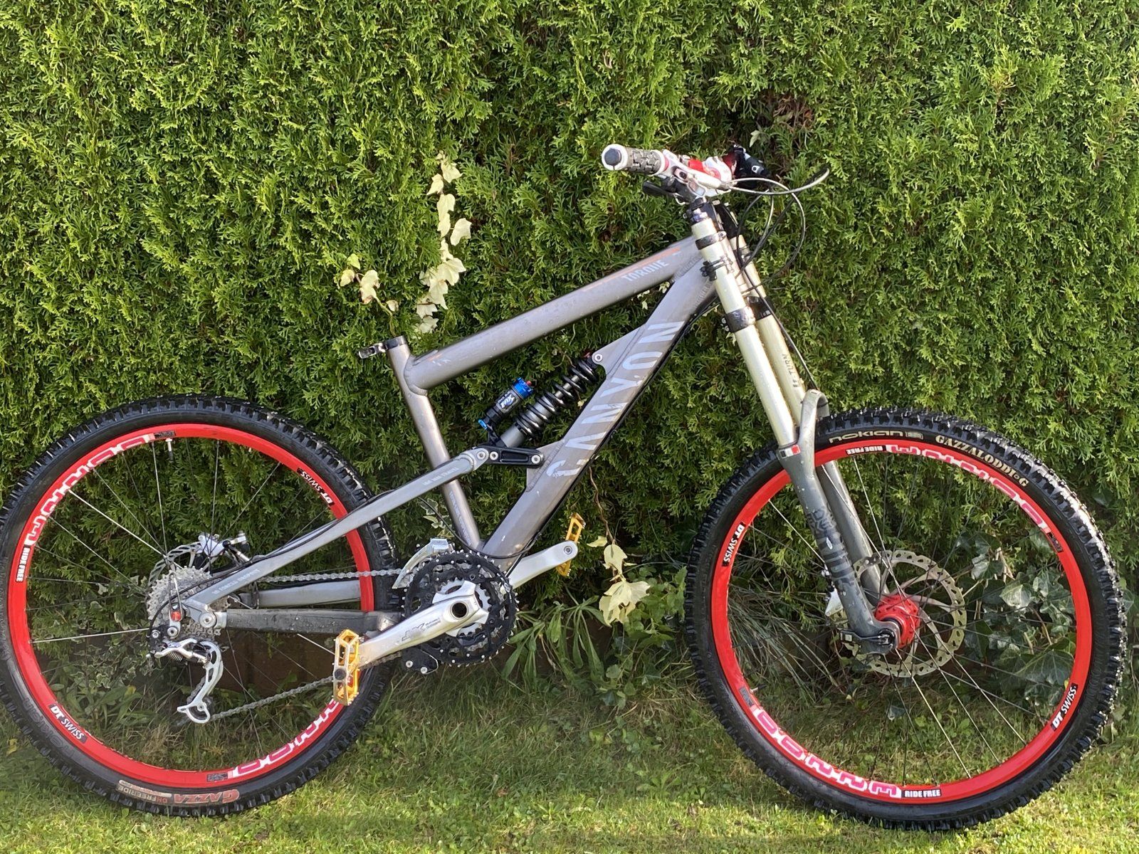

Kann mir evtl jemand helfen welches BJ und welches Torque ? Suche ersatzteile und dafür würde mir das BJ helfen :) und möchte irgendwie noch auf einfach anstatt dem Umwerfer
Ok danke dann such mal nach einer Technischen Zeichnung . Ist etwas zu beachten beim umbau auf einer kurbel ? Hat aktuell eine schaltbare Chainguard
