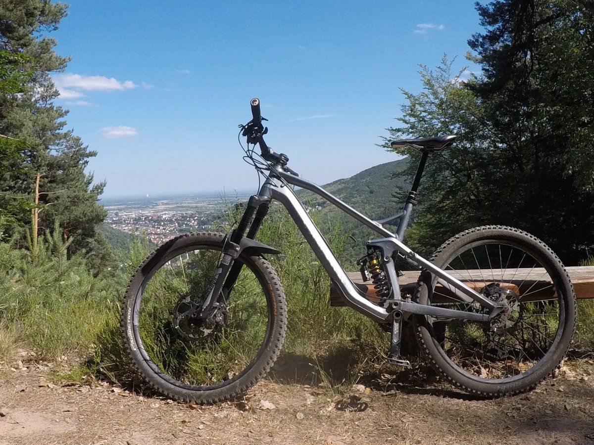

Ich fahre seit kurzem den CC db coil CS mit einer 500er Feder und knapp unter 90kg inkl Ausrüstung, komme sehr gut damit zu recht. Mit den richtigen Einstellungen passt der Coil sehr gut zum Strive Hinterbau. Die Einstellungen vom Werk waren für mich nur bedingt ok.
Hatte auch Sorge, aber die war absolut unbegründet und da ich definitiv nicht immer die sauberste Technik habe, war die Progression für mich wichtig. Passt aber wie gesagt sehr gut!
SAG kannst du ja bedingt über die Federvorspannung einstellen, ich glaube maximal 4 oder 6 Umdrehungen, steht aber in der Anleitung.
Ansonsten ist der coil ne absolute Wucht, ... :daumen:

IL Coil mit 83kg und der 450er-40SAG, 500er-34SAG, 550-29SAG,
Vorspannung"preloads drehe ich nichts zu, da ich davon nichts halte und das auf Kosten der Traktion und Ansprechverhalten geht.Ich drehe den Teller nur soweit bis die Feder im Fahrbetrieb fest und ruhig sitzt. Man kann zwar den SAG damit beeinflussen aber trotzdem bleibt die Federkonstante die gleiche weshalb mir dann eine 450er trotz zB. 4 preloads"weniger SAG trotzdem zu weich bleibt. Ich kann durchaus die 500er und 550er fahren finde aber die 550er fast perfekt. Wenn man es etwas fluffiger haben will ist man mit der 500er gut bedient. Eine 525 wäre das persönliche Optimum. Diese gibt es glaub ich nur von SA Springs und diese benötigen zzgl die Spacer. Vorher hatte ich den IL Air der schon extrem gut war. Aber der IL Coil is ne Macht vor allem Traktion ohne Ende. Im Vergleich zum X2 Coil hat man beim IL coil den Vorteil mit dem Climb Switch. Wenn man den im XC Mode einlegt hat man sogar eine bessere Wip-Unterdrückung als mit den IL Air. Da is sogar im Wiegetritt beim uphill Ruhe und das bei Coil :daumen:. Da eben die Zugstufen damit unterdrückt werden. Das ist mein persönlicher und subjektiver Eindruck vom dem IL Coil und der passt einfach richtig gut ins Strive. :bier:
