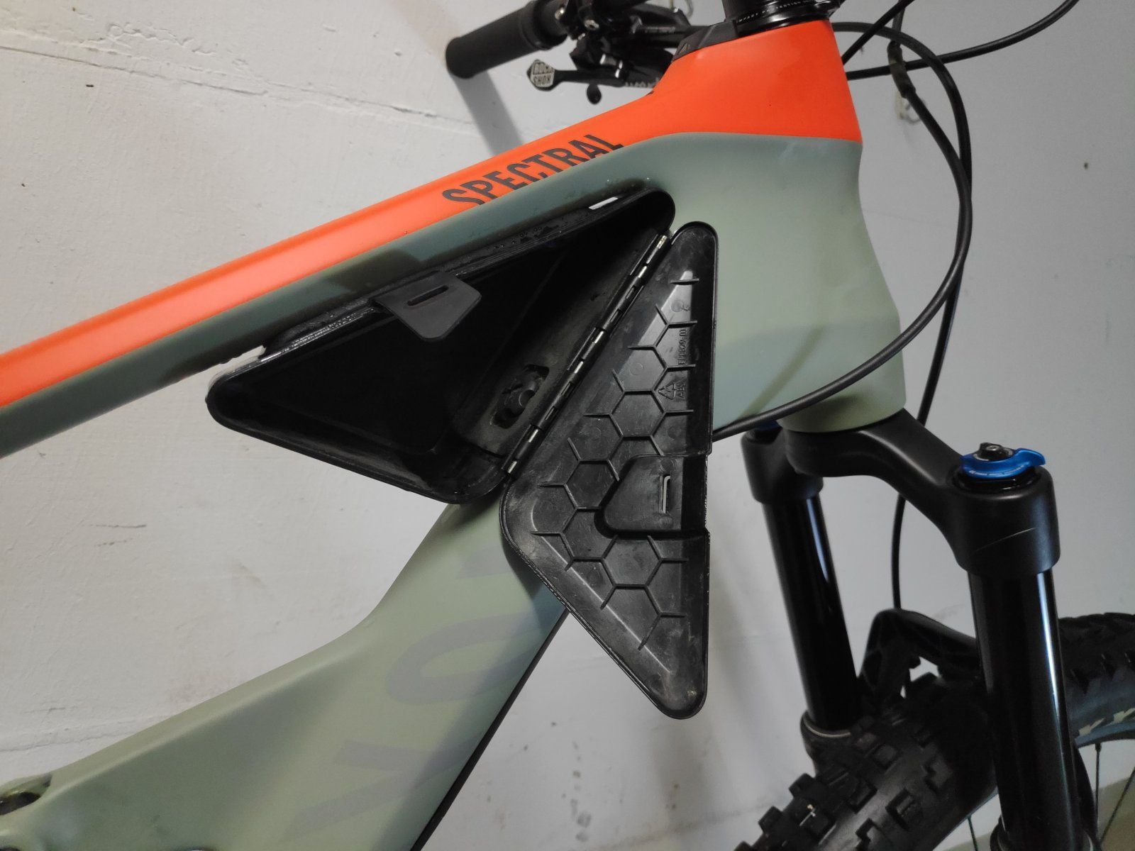

Moin zusammen,
habe gerade bei Canyon angefragt was die Klemmvorrichtung inkl. Gummiabdichtung der Sattelstütze beim Spectral 2018 -2021 kostet, da meine langsam ausleihert und hinten am Übergang zum Rahmen leicht eingerissen ist. Jetzt erhalte ich eine Antwort, dass die Gummidichtung bzw. das Insert nicht als Ersatzteil zu bestellen gibt. Kann das einer bestätigen oder hat jemand diese Teile bereits von Canyon erhalten. Ich kann mir nicht vorstellen das man einen kompletten neuen Rahmen benötigt, nur wiel die Sattelklemmung bzw. Gummiabdichtung der Sattelklemme defekt ist.
LG
Soul

Wurde mir damals auch so von Canyon auf Anfrage mitgeteilt, bzw. der Rahmen muss nach Koblenz. Hat sich bei mir aber damals wegen gerissenem Rahmen erledigt.
Erinnere mich aber dass schon mal jemand das Teil einzeln bekommen hat und dann auch selbst eingeklebt hat.

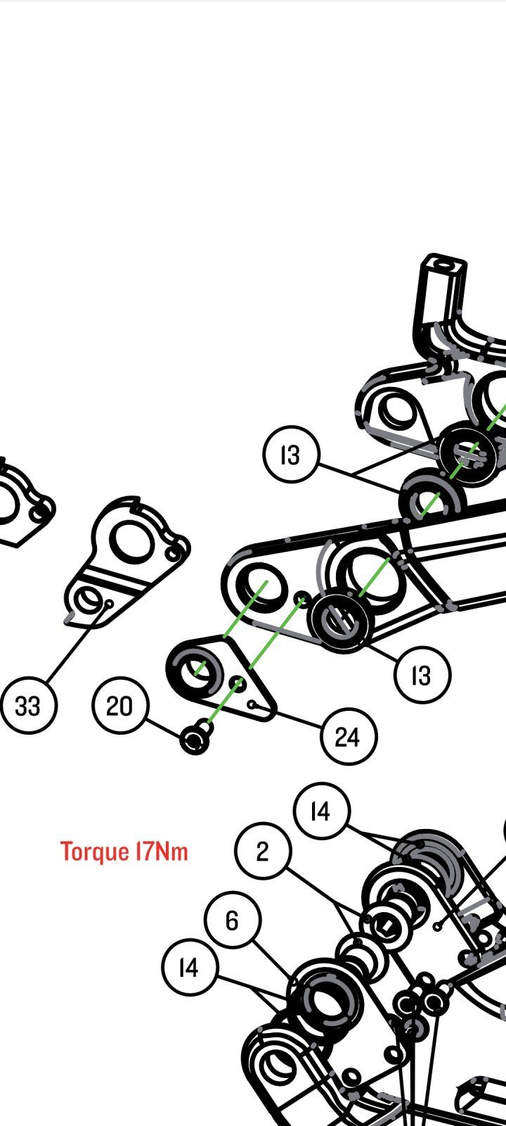

Hi,
ich suche für ein Canyon Spectral CF das Gewindestück am Hinterbau, damit ich die Steckachse montieren kann. Das wäre die Nummer 26 in der Zeichnung. Laut Canyon Kundendienst ist dieses Teil nicht lieferbar. Hat jemand eine Idee wo ich das sonst noch herbekommen könnte? Hat vielleicht jemand dieses Teil herumliegen und würde sich davon trennen, dann bitte eine PN an mich.

Hier der Name und die Artikelnummer bei Canyon
DO-Chip EP0615-01
EP0615-01_NUT_M12x1_(DO-Chip)_B_004_DH
Interne Canyin ID: 160468
Versuche mal dein Glück

Das Teil hatte ich mit schon vor einem Jahr besorgt, da ich die hintere Achse immer sehr stark anziehe, da sie sich sonst immer löst. Habe mir gedacht, dass irgendwann mal das Gewinde hin sein wird. Also auf Verdacht das Ersatzteile besorgt. Du weißt ja selber, dass es fast unmöglich ist, ganz spezielle Ersatzteile von einem Anbieter zu bekommen.
Canyon hatte ja selbst Probleme gehabt dem Rahmen bzw. Strebe als Ersatz zu besorgen. Ich weiß nicht wie es heute wieder aussieht, aber damals war das echt ein Problem.

Hi,
Ich schließe mich der Suche für meinen Canyon Spectral WMN AL 27,5" 2019 Rahmen an.
Dort ist es allerdings Bauteil Nummer 24.
Hat jemand sowas rumliegen oder kann sowas gegen Kleinod anfertigen? Canyon Support ist kontaktiert, jedoch ohne Rückmeldung bisher
Wurde leider trotz mehrfachen Fragens vom Verkäufer nicht mitgeliefert beim neuen Rahmen.
Ein Weihnachtsgeschenk wird das Rad damit schonmal nicht mehr... 🤬
Hab die letzten Tage fleißig mit Canyon geschrieben. Vorbildlich wie schnell die Antworten kamen, echt top!
Bekomme jetzt Ersatz geschickt für ~15€.
