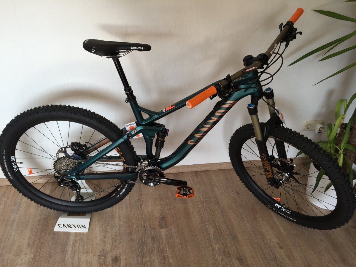

Ich wurde mal gebeten ein bild von meinem Spectral hochzuladen... tada da ist es, Geändert wurden folgende Parts:
- Lenker gegen 780mm Race Face Evolve Fr.
- 30T Specilized NW Kettenblatt.
- 40T Ritzel
- Kettenspanner liegt irgendwo im Taunus... Bye bye
- Reifen VR High Roller 2, HR Minion DHR 2
- Vorbau Spank Spike 35mm
- Gabel auf 160mm
Beim Schaltwerk wechel ich jetzt auf SLX in Mittel, das Lange XT ist leider etwas zu verbogen
- 40T Ritzel
- Gabel auf 160mm

Frage: wie haben sich die Fahreigenschaften geändert?
Gesendet von meinem SM-N9005 mit Tapatalk
Besser geworden ;)
ich versuchs mal zu erklären:
1. Lenker gegen 780mm Race Face Evolve Fr. -> Persönliche Sache ich find 740mm zu Schmal fühle mich wohl auf 780mm.
2. 30T Specilized NW Kettenblatt -> Geringere Übersetzungsbandbreite, dafür kein Umwerfer mehr und die kette bleibt an ort und stelle.
3. 40T Ritzel -> Dient zum Ausgleich für den Weggefallenen Umwerfer, mir reichts.
4. Kettenspanner liegt irgendwo im Taunus... Bye bye -> Naja scheisse wars....
5. Reifen VR High Roller 2, HR Minion DHR 2 -> Mehr Gewicht dafür besserer Halt, Durchschlagsschutz und Traktion.
6. Vorbau Spank Spike 35mm -> Kurze Front, fühlt sich für mich besser und gewohnter an. Evtl. nachteil beim Uphill.
7. Gabel auf 160mm -> Fahrstilbedingt taugt mir das mehr.
