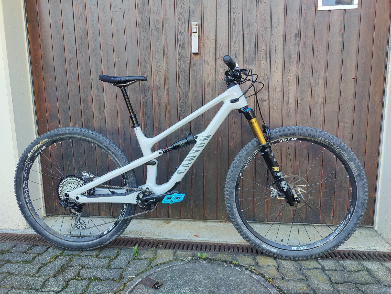

Ich bin der neue Besitzer eines wunderschönen Spectral 125.
Alle Komponenten stammen von einem alten Enduro-Bike, mit einer neuen Luftwelle in der Gabel, um auf 130 mm zu kommen.
Die ersten 30 km verliefen auf einfachen Wegen, nichts Kompliziertes, und das Klettern scheint gut zu sein.
Falls jemand einen Rahmen von 0 an zusammenbaut, ist die wichtige Information, dass die Kettenlinie 55 mm beträgt, sodass Sie mit Sram-Kurbeln ein Kettenblatt mit 0 mm Versatz benötigen
Anhang anzeigen 1932503.
Meinst du mit Luftwelle den Airshaft? 130mm sind nicht korrekt, das 125er hat 140 mm Federweg vorne.
ja, ich meinte den Airshaft für den Fox 36. Und ich weiß, dass die Standardgeometrie 140 erfordert, aber das ist kein Fehler, sondern Absicht und ich wollte sehen, wie er fährt. Und er fährt sich wirklich sehr, sehr gut. Übrigens, entschuldigen Sie, wenn Sie seltsames Deutsch hören, aber ich schreibe mit Hilfe eines Übersetzers :)
