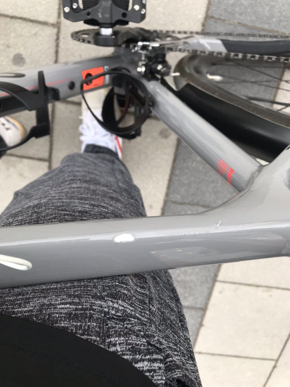

Hallo,
Ich habe den Lack am Oberrohr meinem Grizl AL beschädigt und ich such mir eine Lackstift dafür. Kennt jmd zufällig welche ich nehmen soll? Evtl. andere bessere Vorschläge wie man es ausbessert?

Ich würd nach nem Nagellack in „passender“ Farbe suchen. Die halten erstaunlich gut ( am Casting meiner alter Federgabel mehrfach erprobt)
Oder bei nem Lackierer vorstellig werden , ob er was zum Farbcode sagen kann. Denke nicht das es ein RAL Ton ist

Danke für die Info, wie bestimmst du die Farbe? Augenmeter? Machst du noch eine Schicht Klarcoat drauf?
Gibt keinen RAL Ton dafür weil in Asien lackiert wurde die ein anderes Farbsystem haben. Du kannst nur mit einem RAL Farbfächer in die Nähe des Farbtons kommen ( + - 95-98%) und dann online bei Amazon oder ebay einen Lackstift bestellen. Den Farbfächer bekommst Du auch online oder Du fährst zu einer Schreinerei oder Lackierer und fragst mal ob Du kurz anhalten darfst.
Wie hast Du das eigentlich geschafft ?
RAL ist ein Farbsystem, das aber längst nicht alle Farbtöne abdeckt. Glaube jetzt eher weniger, dass du da was passendes findest. Gibt noch andere Farbsystemen und zudem natürlich auch vollkommen freie Farben.
Ich würde ins Farbgeschäft fahren und mit dem Farbspektrometer den Farbton abnehmen lassen. Die können dann im PC schauen, welcher Farbton aus welchem Farbsystem am ehesten passt, oder dir auch frei was anmischen. Wird sich für den Fleck alleine nicht lohnen, aber wenn du den passenden Lack hast, kannst dir z.B. einen farblich abgestimmten Radständer damit lackieren. :D

Danke, ich such mal ob es wo in der Nähe nen Lackeirer gibt.
Ich habe mein Rad gegen ein Lightpole geparkt und mir was gekauft, war's so als ich raus kamm.. Da war noch ein Rad gegenüber, aber war weg, entweder passierte es beim rausnehmen dem anderen Rad oder hat jmd absichtlich gemacht (ich glaube ehe nicht).

Ja, danke für Deine Info. Ich schau mir nach.
