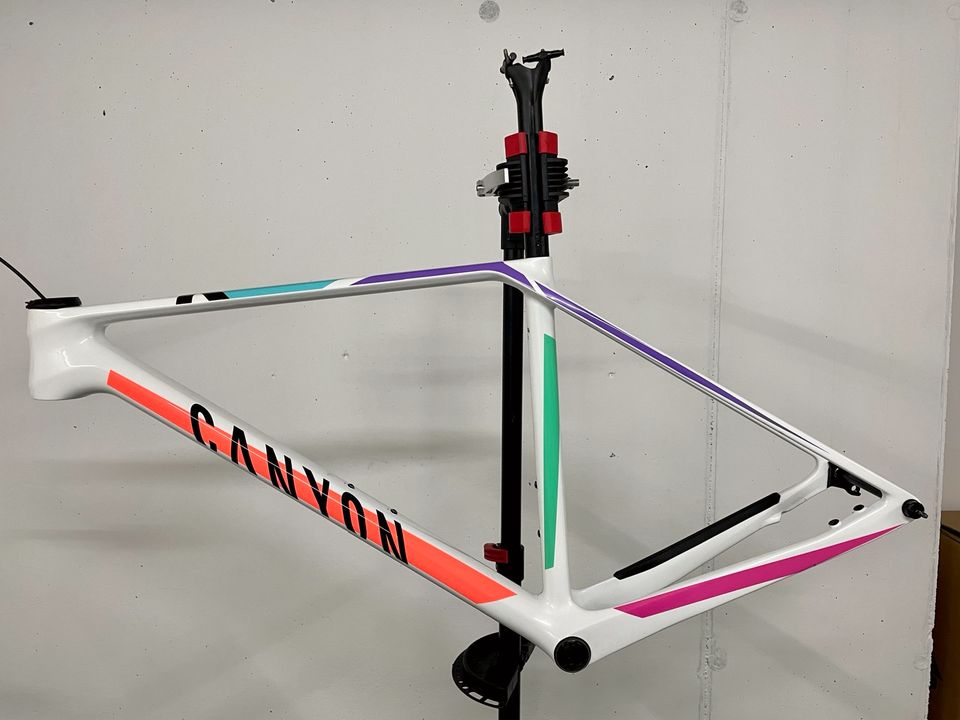

Apropos ich hab einen Exceed CF Rahmen aus 2021 zu verkaufen
