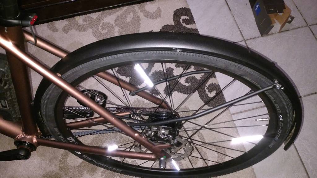

Tja heute habe ich dann mal Schwalbe G-One 40-584 eingebaut. Vorne ohne Probleme, hinten musste ich leider den Halter modifizieren, damit er passt! Bilder folgen, ich hoffe es war die Arbeit wert! Ich habe den Gepäckträger eh nicht benutzt, also gleich weg damit! Der Fahrkomfort müsste jetzt bedeuten besser sein!
glaub's oder nicht.
genau so sieht momentan auch mein commuter aus.
gleiche empfehlung, gleiche Problemen mit dem hinteren Schutzblech
(zur Info: schwalben haben auch nicht gepasst)
Nachtrag: Der Umbau hat sich gelohnt! FAHRKOMFORT ist viel besser geworden und das Bike ist schließlich ein Commutter. Ich bin mit der Umrüstung zufrieden, nur die Lautstärke beim Abrollen der Reifen wurde etwas erhöht. Für mich ein ZUGEWINNEN an Komfort und Bequemlichkeit.
