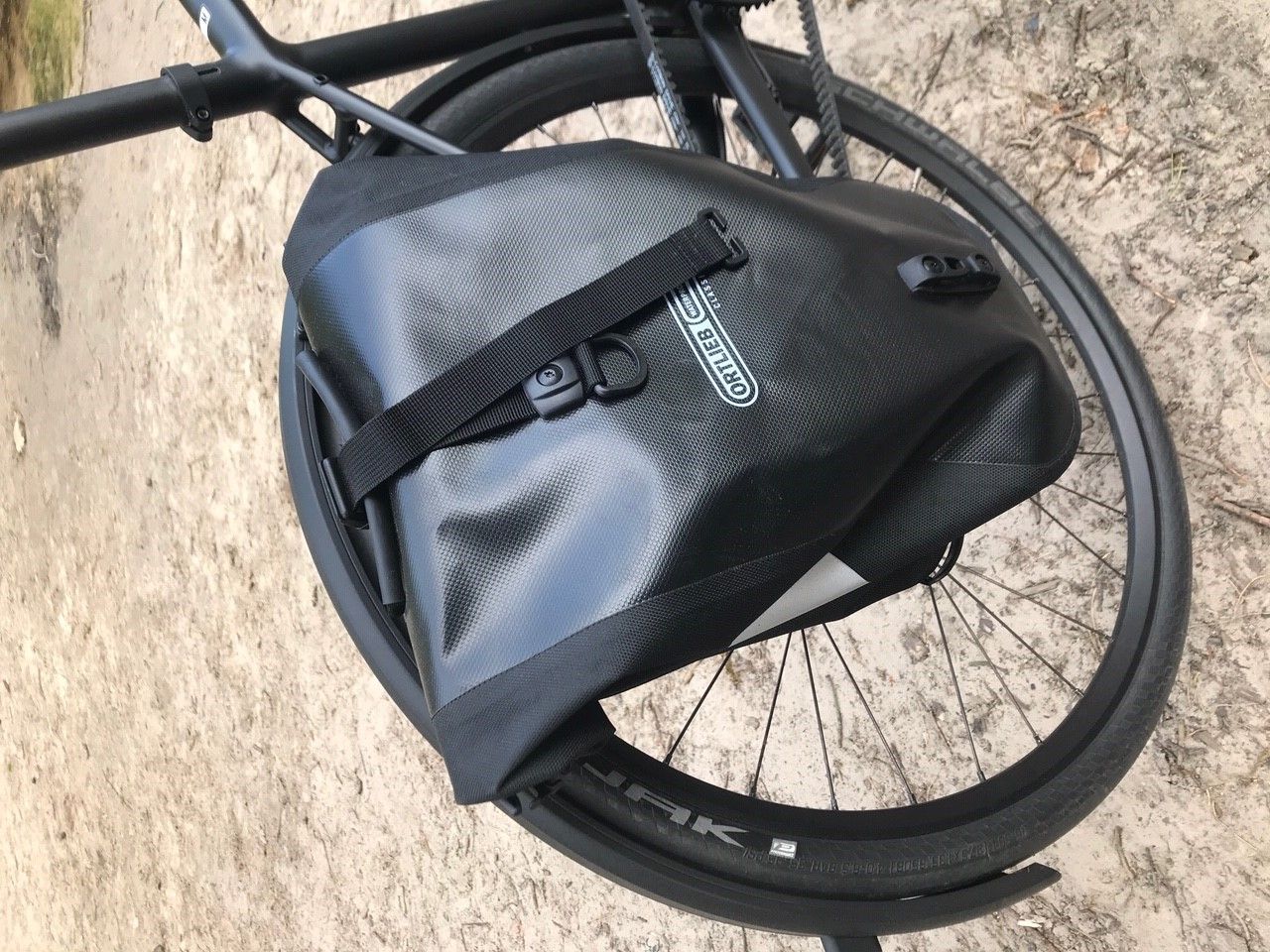

Die Ortlieb Aufnahme ist nach wie vor nicht optimal.
Damit der Rahmen nicht abscheuert habe ich meine Ortlieb Taschen präpariert ( siehe Foto ).

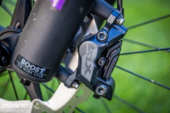

FRAGE UMBAU Bremse:
Ich fahre die Gabel FK049 von Canyon.
Der Oli aus Mühlheim hatte ja sein 6.0er bereits auf die Shimano ZEE umgebaut. Er hatte jedoch Glück.
Seine Carbon Gabel hatte eine Post Mount Aufnahme. Also plug´n play.
Meine Gabel ist eine Flat Mount.
Ich habe jetzt ein Shimano SM-MA-F160 PA Adapter von Flat auf Post für die neue BR-M 7120 Zange bestellt - wie ihr in den oberen Post sehen könnt.
Leider hat weder der Onliner noch Shimano Datenblätter dazu. Der Lochabstand beträgt 7 cm.
Frage: Habt ihr Erfahrungen? Ich weiß, die Bremse ist extrem Überdimensioniert - aber, wie bei Oli.
Muss ich haben. Ich habe den Adapter jetzt auf blauen Dunst bestellt..
@oli aus Mühlheim. Wie heißt der Adapter für die den hinteren Rahmen?
Danke für Tipps.
