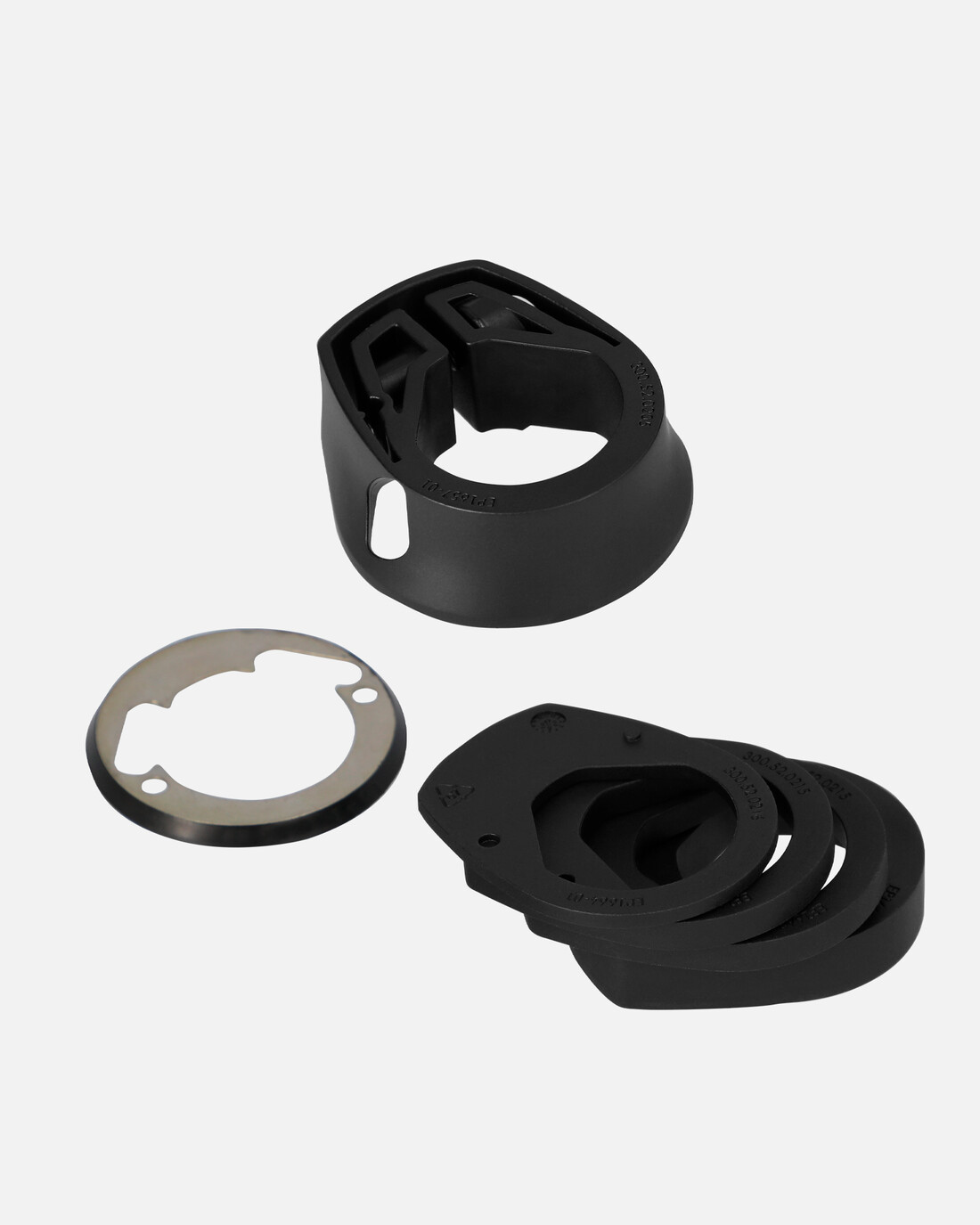

Moin,
habe mir gerade im Outlet für 3999 ein Canyon Grizl CF SLX mit Di2 aus 2023 gegönnt. Leider sind die Kabel nicht über den neuen CIU Steuersatz verbaut und stören mich, anders als vorher erwartet, massiv.
Bevor ich es nun zurückschicke meine Frage: kann man das nachrüsten? Der Rahmen müsste ja theoretisch baugleich mit den aktuellen sein. Habe dazu dieses Teil auf der Canyon Page gefunden. Hat da irgendwer entsprechende Erfahrungen?
Besten Dank!
Ein bisschen mehr Recherche hat das hier ergeben.
Weiß jemand ob das einfach so kompatibel ist oder man ggf. einen anderen Steuersatz verbauen muss?

Die Grizl mit Integration haben eine andere Gabel. Der Schaft ist nicht rund um Platz für die Leitungen zu schaffen und hat außerdem eine Öffnung für die vordere Bremsleitung.
Umrüsten geht also nicht.

Für das CIU System braucht man einen 1 1/8" Schaft. Dein Rad sollte 1 1/4" haben. Dein Schaft passt also nicht durch die Spacer. Dazu ist dein Gabelschaft rund, die Öffnung in den Spacern nicht. Sieht man sogar auf dem Bild.
Bin gespannt wie sie das lösen wollen.
Das in der Gabel kein Loch ist, um die vordere Bremsleitung wieder rauszuführen, ist da noch das kleinste Problem.

Habe gerade dieses Video dazu gefunden:
Hier sieht man dass die Gabel vom Grizl eine flache Seite hat. Diese Aussparung wird es dann bei meinem wohl tatsächlich nicht geben. Bezüglich Loch für die Bremsleitung bin ich ein wenig verwirrt. Du meinst innerhalb der Gabel? Ausserhalb sind da sogar zwei Löcher. 😅
Aber sei es drum. Habe ich also doch Pech. Ein Auf und Ab der Gefühle.
Damit die vordere Bremsleitung unten am Bremssattel wieder rauskommen kann, muss sie oben innerhalb des Rahmens ja erstmal in die Gabel rein. Dafür braucht man ein Loch im Schaft. Deine Gabel hat da aber kein Loch.
Habe jetzt in der Hotline noch einen anderen Mitarbeiter auftreiben können. Dieser wusste tatsächlich mehr. Du hast absolut Recht. Es geht nicht.
