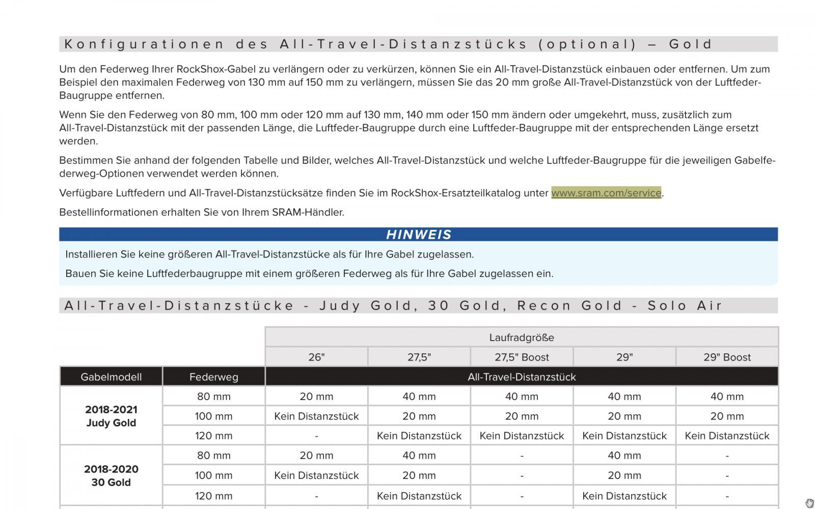

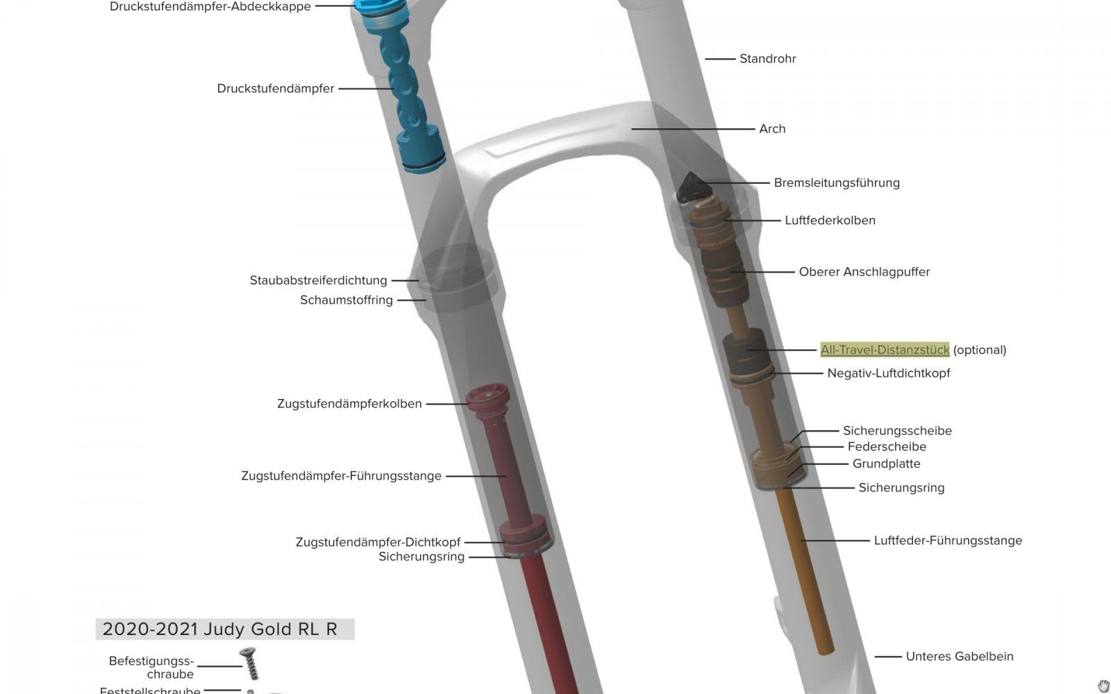

bei den rockshox * kann man den federweg intern über spacer um insgesamt 40mm mit demselben airshaft verändern, evtl geht das bei der marzocchi auch? da gibts einen airshaft von 80-120mm und einen von 120-160mm
ich werde die judy mal mit 100mm testen, dann mal auf 120mm traveln.

Die Marzocchi teilen sich das Gehäuse (leicht verändert ), Schnellspanner, Spacer, Airshaft und Kleinteile mit Fox aber die Rail Dämpfung ist was eigenes von Marzocchi. Die hat wohl Ähnlichkeiten mit der Fox Rhythm Dämpfung benutzt aber mehr Öl.
Ich glaub das was du meinst nennt sich Volume Spacer. Die verändern aber nicht den Federweg sondern nur das Volumen in der Luftkammer. Soweit ich weiß braucht man bei der Marzocchi einen neuen Airshaft um den Federweg zu verändern. Das müsste bei Fox und Rockshox * auch so sein bei den aktuellen Modellen. Frühere Modelle konnten den Federweg intern über Spacer verändern, das stimmt. Aktuell fällt mir zb Suntour ein, bei denen das bei manchen Modellen heute noch so ist.
ok danke, mal schaun, vielleicht treib ich wo eine waage auf 😅
über die bottomless tokkens kann man die progression einstellen, über die spacer den federweg
