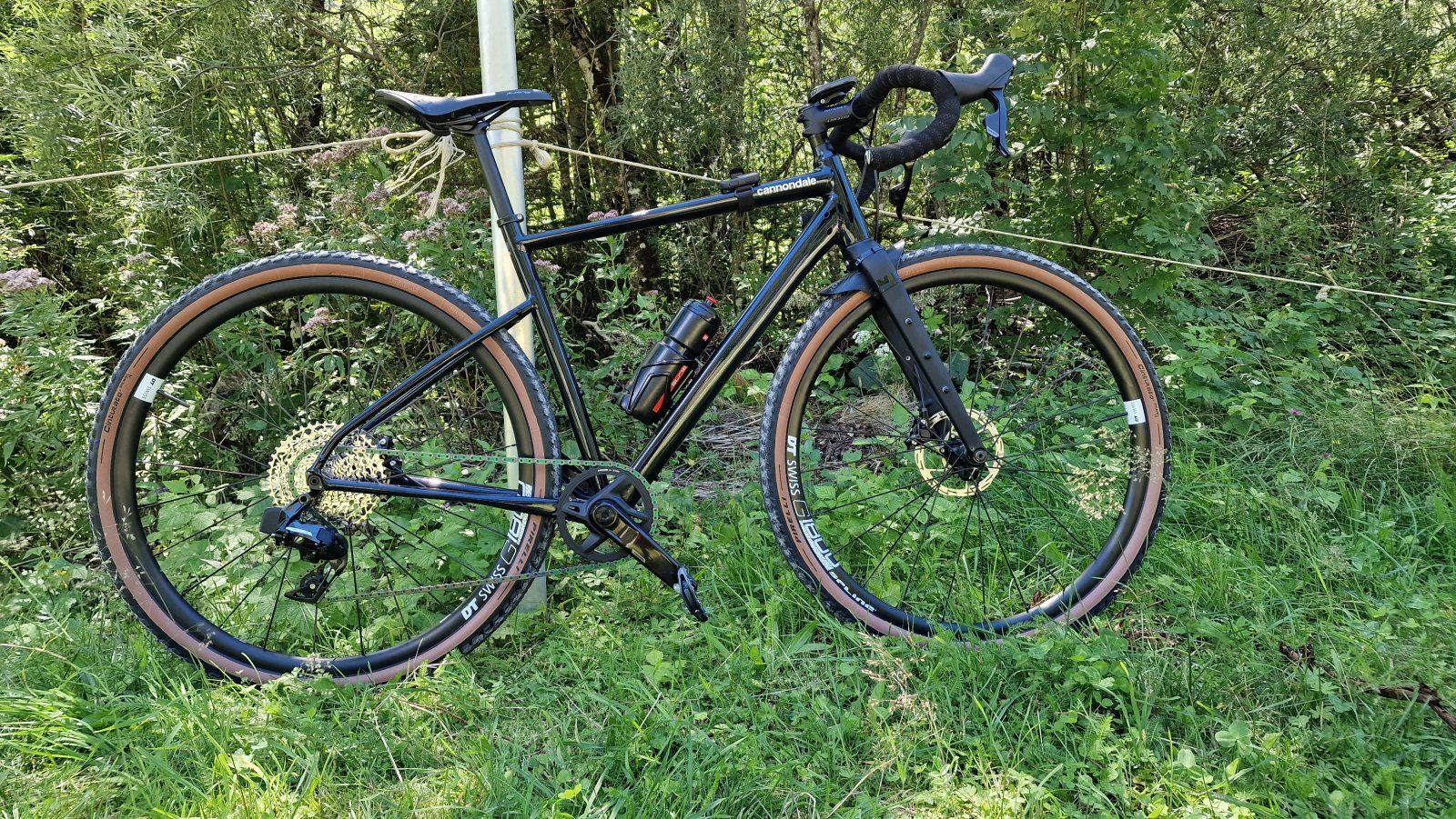

Moin,
Hab an dem Modell die Ortlieb toptube rc - 4l.
Passt bis auf ca. 1-1,5cm in der Länge bei TS C3 in L ganz gut. Trinkflaschen 0,6-0,75ltr passen auch - ist aber nicht so, dass sie ohne weiteres während der Fahrt entnommen/eingesteckt werden können....

Ist Topstone 1 mit Agu Taschen. Es passen eine 750, eine 500 oder 600 rein. Bei der Fahrt trinke ich dann nicht. Hoffentlich hilft es.

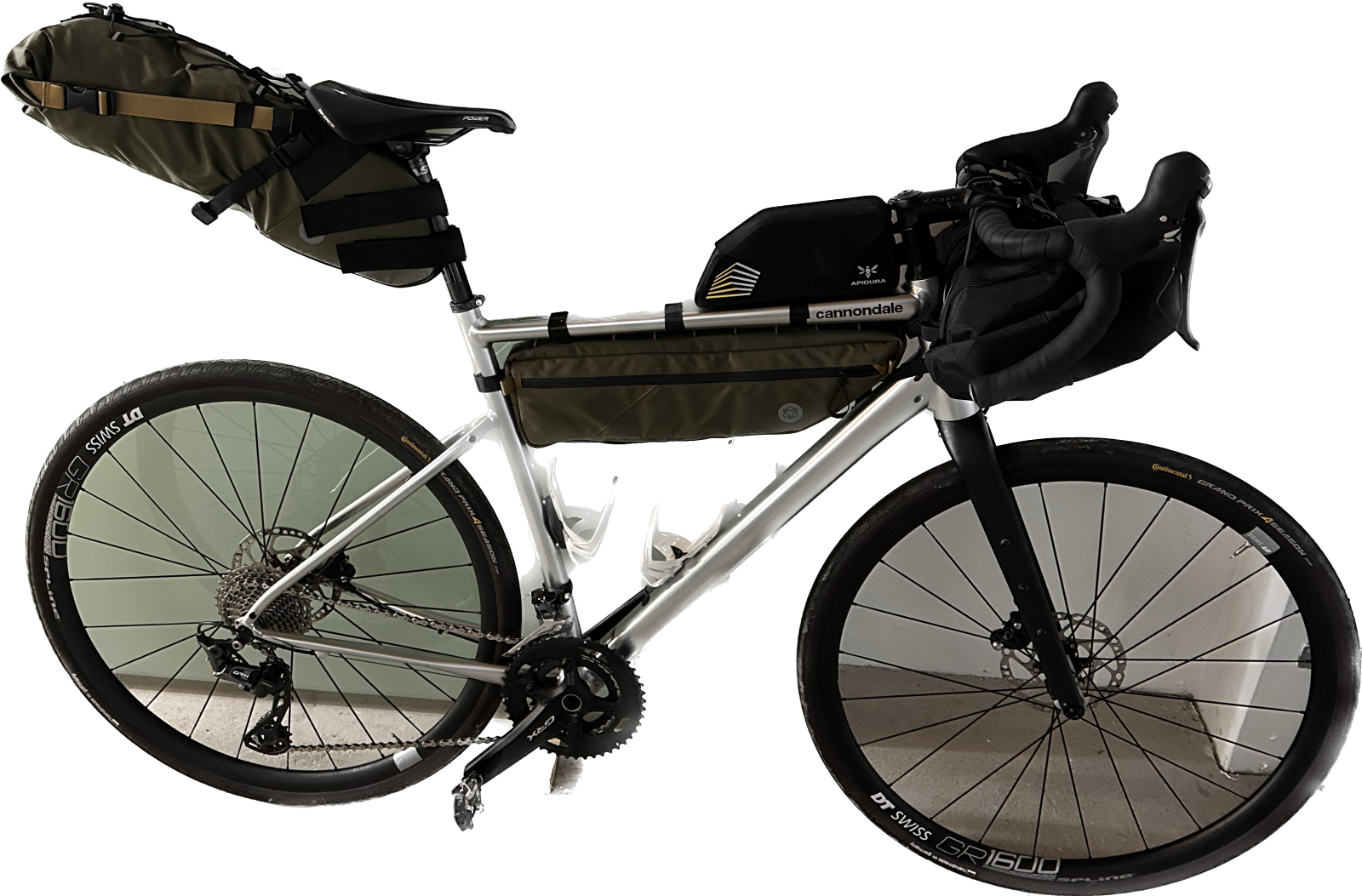

habe seit ein paar Wochen das Carbon 3 in Größe L und suche eine Rahmentasche, bei der die Trinkflaschen auch noch Platz finden.
hier das Carbon 2022 in L mit AGU Tasche in Medium. Geht dank des Fidlock Flaschenhalters, ansonsten wäre ein Sideloader sinnvoll. Wobei sich die Tasche sehr leicht zur Seite drücken lässt. Nicht sicher ob das bei Ortlieb oder anderen wasserdichten Taschen auch so ist.
Vielen Dank für die Fotos!
Meine Frage nach der eventuell veränderten Geometrie der 2022er zur 2023er-Version kann niemand beantworten, oder? Habe vor Wochen bei Cannondale angefragt, bisher allerdings noch keine Antwort bekommen :(

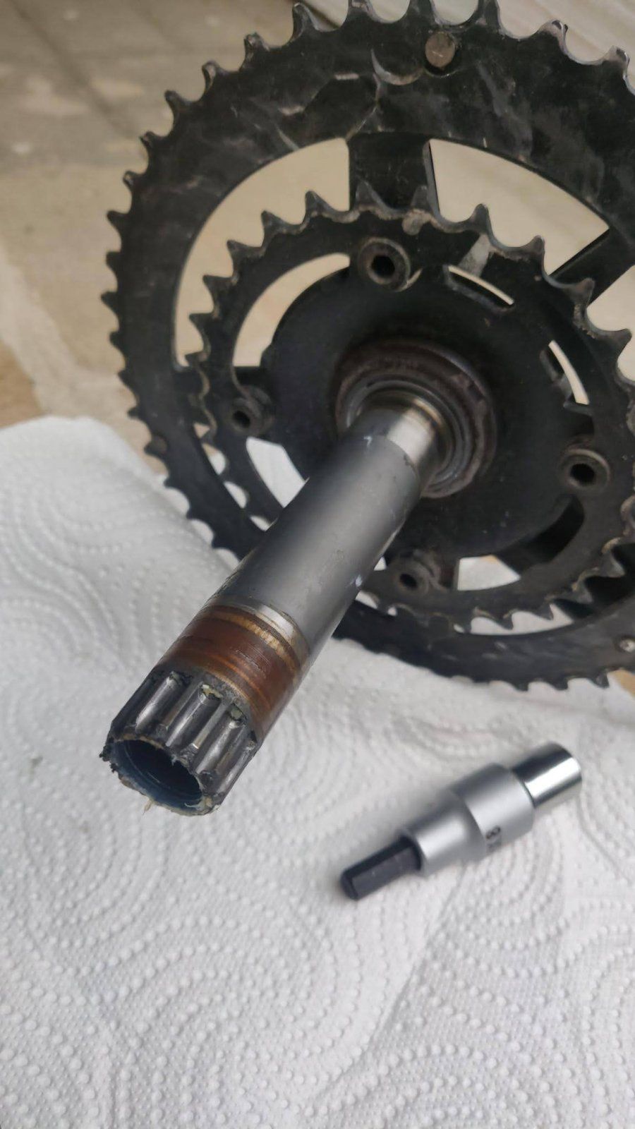

Ich habe mein Tretlager ausgebaut, was ich da gesehen habe wird euch verunsichern!
Ok genug clickbait...
Ich wollte ja schon seit einer weile mal da unten reingucken weil man liest hier im Thread ja so einiges und auch hier kann ich das Schwarmintelligenz nur bestätigen.
Das Tretlager ließ sich von Hand bewegen und sah von innen genau so aus wie vor einigen vielen Seite vorhergesagt, Lager und Kurbelwelle angerostet.
Also alles gereinigt, geschmiert und mit dem richtigen Drehmoment angezogen, knacken und knarzen ist verschwunden, jetzt muss ich nur noch die Kettengeräusche vom Umwerfer beseitigen.
Im gleichen Zug hab ich gleich die KMC-Kette gegen eine Shimano getauscht, läuft gefühlt ruhiger und schaltet besser aber das kann auch vodoo sein.
Frisch gewachst mit Squirt sollte ich jetzt wieder einige Zeit ruhe haben.
Die alte Kette hatte erst 1500 km auf der Uhr, ich werde heute Abend mal den Verschleiß messen falls es interessiert. War ab km 0 mit Toniq chain wax bearbeitet, die Plörre kann man sich sparen, zieht ähnlich viel Dreck wie Öl.
GRX Kurbel und nen neuer LRS stehen weiterhin ganz oben auf der Wunschliste...
