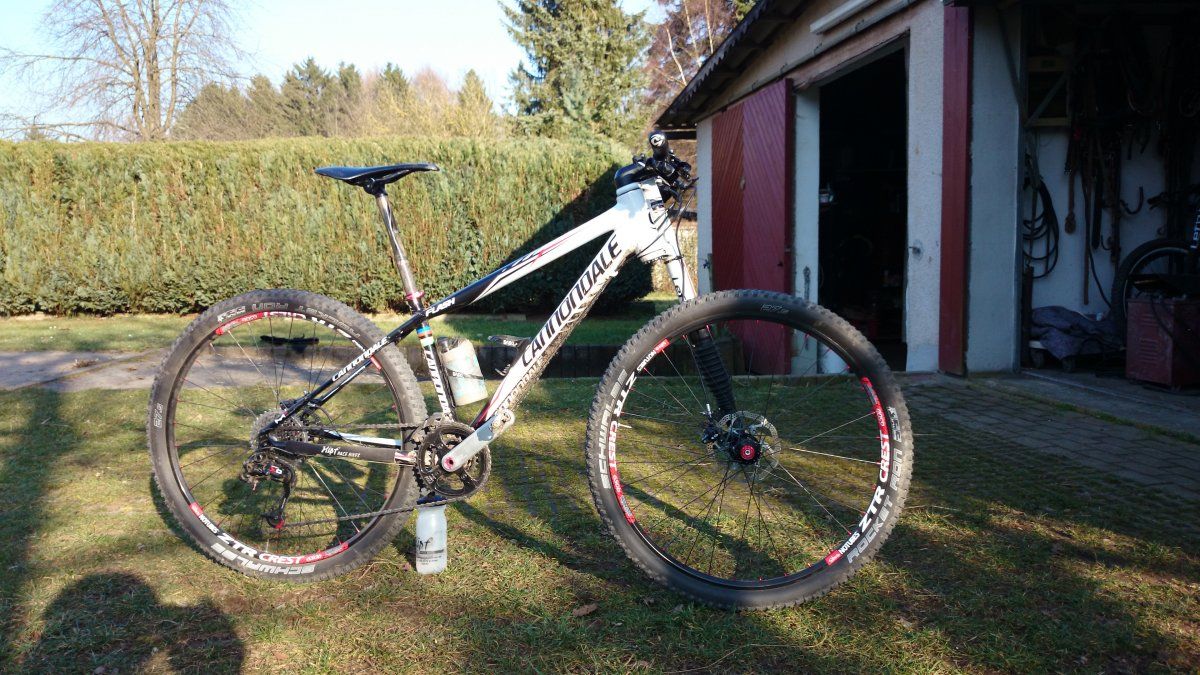

dafür hat Deine schon den Crest LRS :-)
dieser wird noch folgen mit lecker Tune naben und CX Ray Messerspeichen......
da hbae ich nur den original :-9
