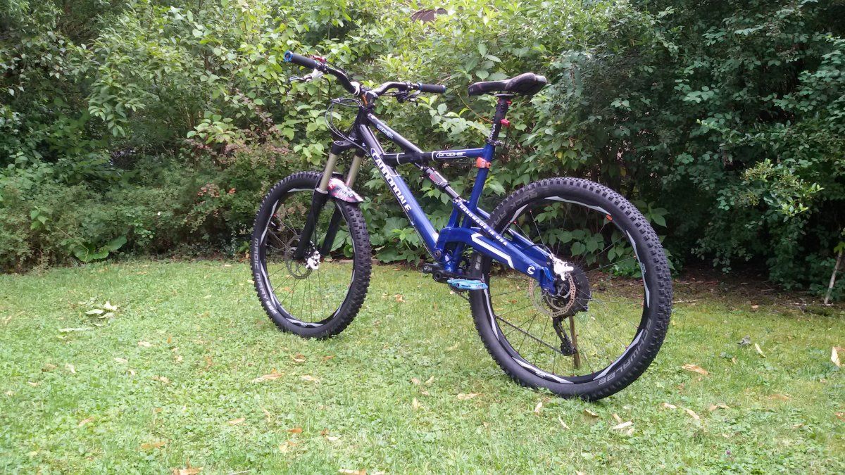

Hallo zusammen bin grad durch Zufall auf den Tread gestoßen und möchte mein Prophet auch mal zum Besten geben.
2005 er 1000 Team Replikation in Gr L.
Die Dämpfer Diskussion ist bei mir auch Grad ei Thema.Ich liebäugelt Grad mit dem Monarch xx,hat da jemand Erfahrung?

@ cdrider,
erstmal Glückwunsch zu Deinem schönen Prophet. Ich hatte auch erst kürzlich nach einem neuen Dämpfer für mein Prophet MX gesucht und habe letztendlich einen Monarch Plus RC3 200x51 im M/M Tune eingebaut. Dieser funktioniert einwandfrei. Über den Monarch XX kann ich Dir leider nichts Genaueres sagen.

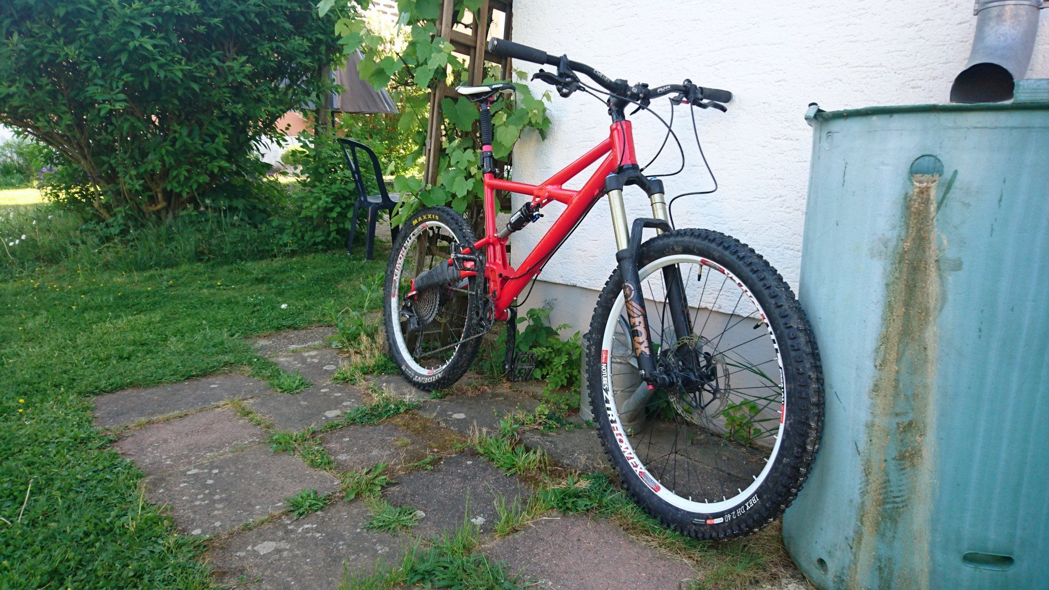

Anbei etwas farbe in diesem grauen seitenalltag! Ein 2006 PPROPHET zum 35jährigen cannondale jubiläum.
Außer der gabel und den rahmen ist nichts mehr im original zustand. Selbst die lefty hat seit 2012, ein solo air system von rock shox verbaut und somit auch noch genügend endprogresion bei wenig luftdruck bzw. für leichtgewichtler. Leider wird das bike seit 2011 von meiner besseren hälfte nur noch wenig bewegt.

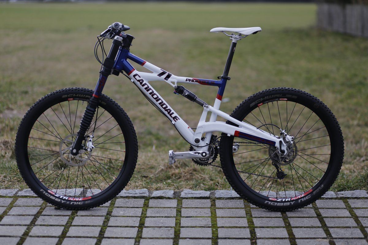

Wo bleiben die fotos!!! Oder ist dein projekt noch nicht fertig?
Doch
Hehe, doch. Gibt schon zwischenzeitlich ein paar Entwicklungsstufen. War etwas nachlässig und Handy Cam macht nur noch unscharfe Bilder:rolleyes:
Werde mich mal bemühen.
Was lange währt... ;)
Und bitte keine Kommentare zu den langen Bremsleitungen und Spacerturm.
Der Pearl wird irgendwann noch gegen einen (bereits hier liegenden aber noch Service bedürftigen) Monarch neueren Datums getauscht, weil mich die Druckstufe (sofern man das überhaupt so nennen kann) in Kombi mit der degressiven Anlenkung nicht überzeugt. Ansonsten besteht der Aufbau, außer der Fox, welche die Revelation aus Performance -Gründen abgelöst hat und dem Antrieb im Wesentlichen aus Teilen die ohnehin noch vorhanden waren. Bin soweit ganz zufrieden und komme nur leider viel zu selten zum artgerechten Fahren, Augenmerk lag daher stark auf Preis /Leistung und Schnäppchen.
PS: Es ist ein -2 Grad Angleset von Superstar Components verbaut.
Grüße :winken:

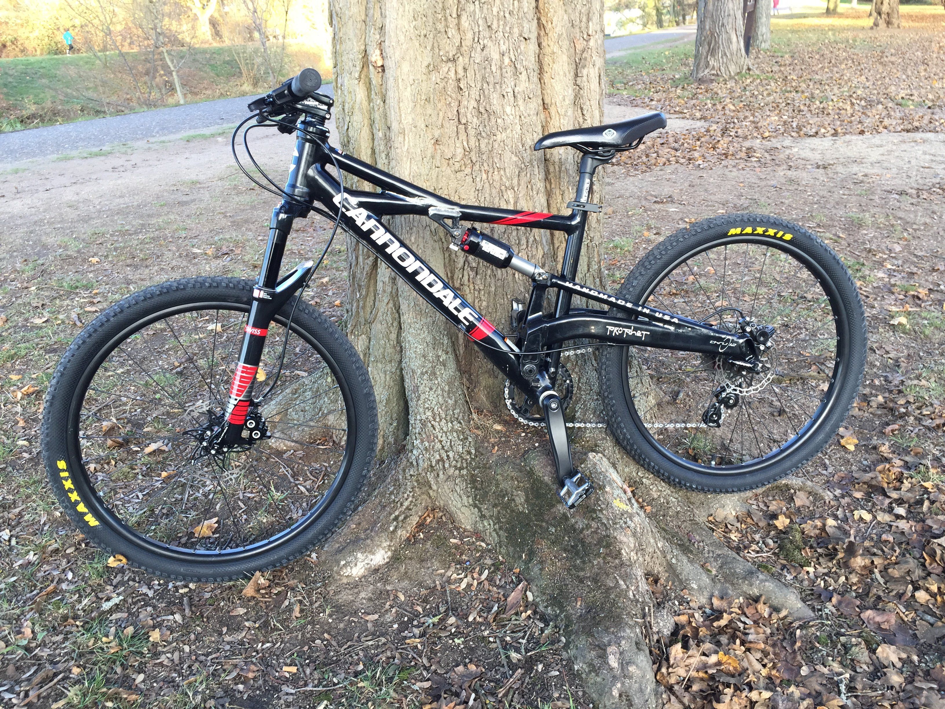

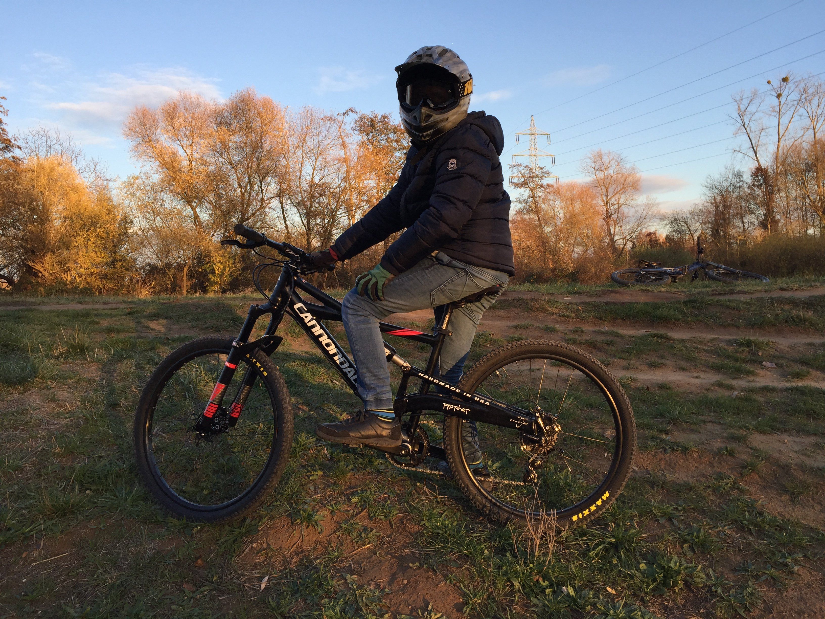

Damit hier etwas Leben in die Bude kommt.
Mein Junior hat jetzt ein Prophet MX in S mit 24" Räder, schön klein.
Und Papa hat auch eines, seit vielen Jahren :D
