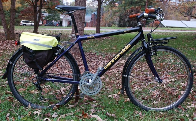

ich habe mir vorgestern ein cannondale m400 cad2 für 40 euro gekauft. Es hat die farbe, die von schwarz zu lila wird.
allerdings ist der zustand dem alter entsprechend.
leider hat der vorbesitzer eine rst 321 tl federgabel einbauen lassen und ich würde das rad gerne wieder auf eine starre gabel umrüsten. Es ist noch der alte gewindeschaft.
kann mir jemand sagen, welche bauhöhe ich nehmen muß oder evtl kann mir auch jemand eine passende gabel vorschlagen.
den schaftdurchmesser muss ich noch messen.
Vorab vielen dank
gruß wolfgang

die gabel ist aber auf dem bild eine normale gebogene cromo gabel.
mich hatte nur interessiert wie wohl die originale einbauhöhe ist. Muß dann auf eine neu käufliche ausweichen.

so wie hier etwa..
Ja so sieht die gabel laut 96er katalog aus.
