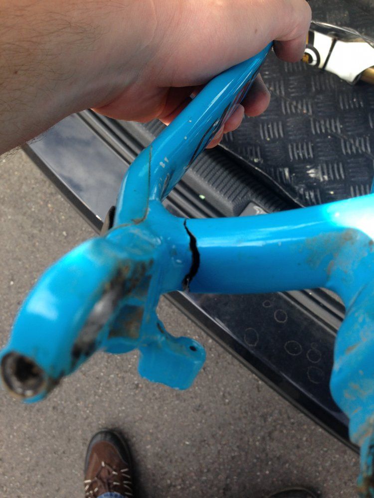

So neue Kettenstrebe bekommen. Die unterscheidet sich zwar farblich ganz leicht von meinem blauen Rahmen von 2011,
aber immerhin ist der Alpencross gerettet. :) Oder würdet ihr dies beanstanden?
Wie schaut es eigentlich bei so einem Garantieaustausch aus?
Muss ich wirklich selbst die Einbaukosten (45€) übernehmen?

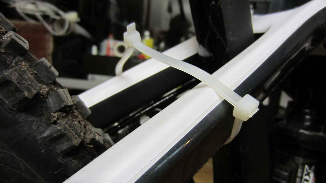

Echtzeit – Sagmeter (5 Cent Lösung)
Das Sattelrohr schiebt die Kabelbinder je nach Einfederung an den Sitzstreben entlang. Man muss ein bisschen mit der Stärke und der Spannung der Kabelbinder probieren. (eher 3 kräftige Kabelbinder). Wenn zu straff: bleiben sie stecken und zeigen zu wenig an. Wenn zu schlaff: verrutschen sie leicht.
Man hat mit dieser Methode den Vorteil, daß man sich an den Durchschlag herantasten kann. Die Abstimmung ist dann an die jeweilige individuelle Fahrweise angepasst und man nützt wirklich den vollen Federweg.

Interessant. Habe meins noch zerlegt im Keller. Wenn ich es zusammen baue werd ichs mal probieren! Hatte ihn vor Kurzem beim Service. Allerdings stand nur drauf, dass die Dichtungen gewechselt wurden.
da soll der händler den betrag von c-dale einfordern..... mehr wie ablehnen können sie es nicht
