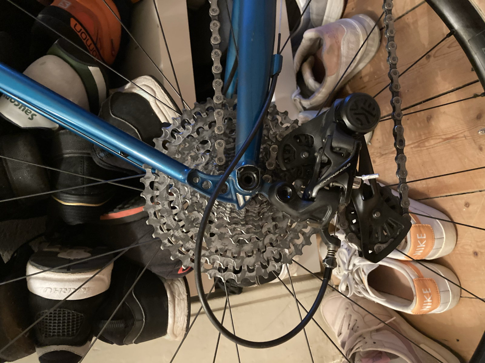

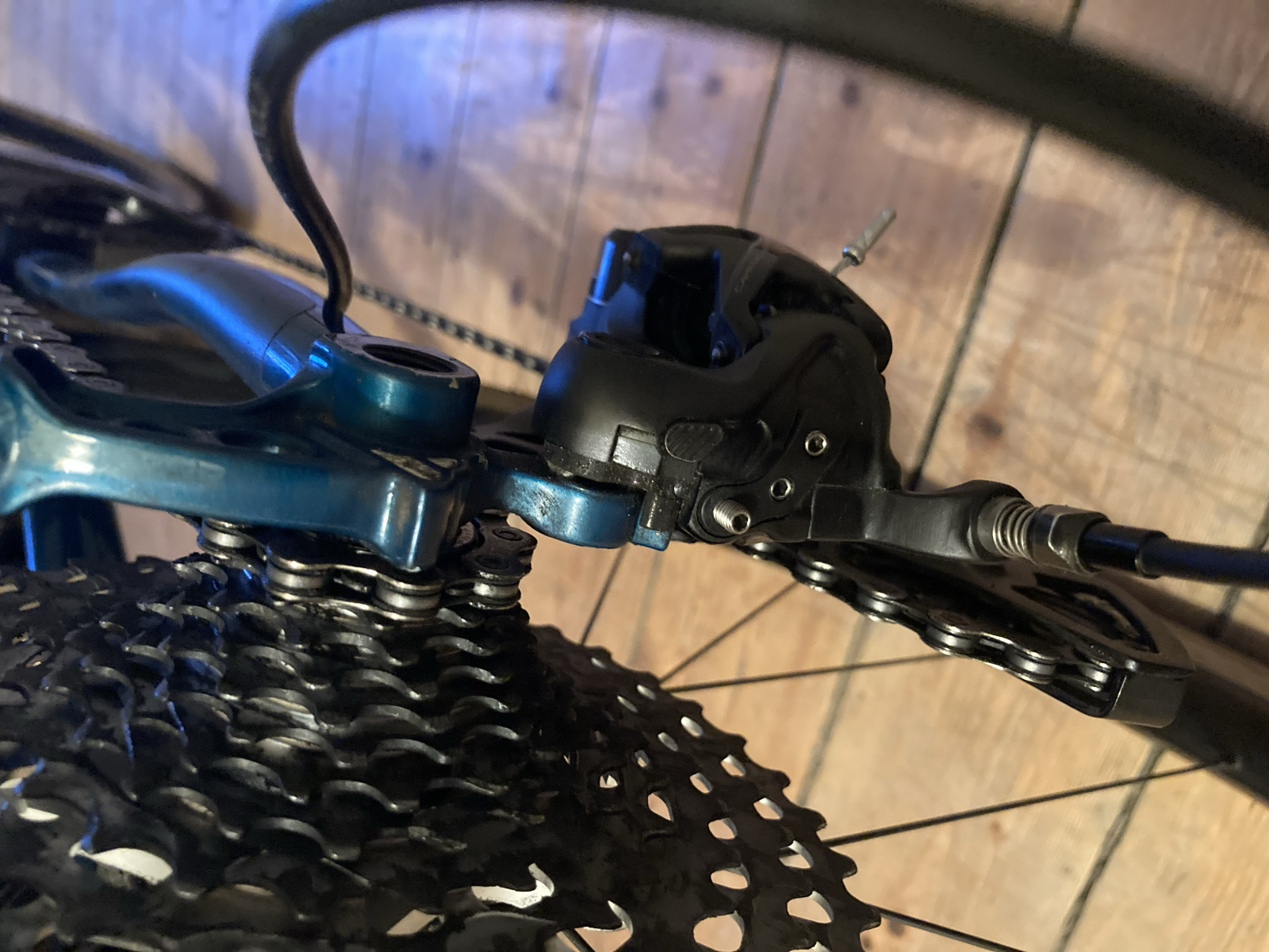

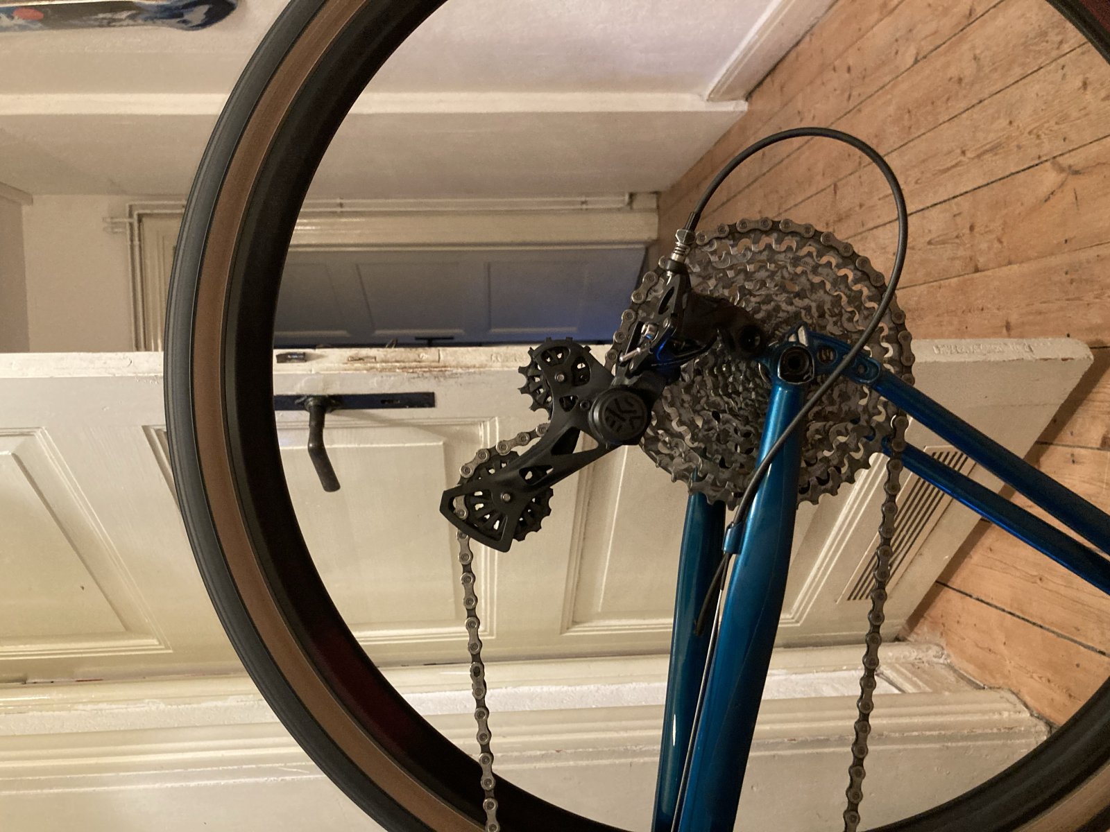

Hallo. Wieder ein Problem... Der Monteur im Fahrradladen hatte auch keine Idee mehr. Jetzt nochmal selber was geändert, da nun beim Hochschalten das Schaltröllchen gegen die Ritzel gelaufen ist. Die Kette um ein Glied gekürzt und die B Schraube noch weiter rausgedreht. Jetzt hat die Kette sehr viel Spannung, verhakt sich aber beim Hochschalten nicht mehr. Morgen werde ich sehen, ob es funzt. Was ein Nerv...
