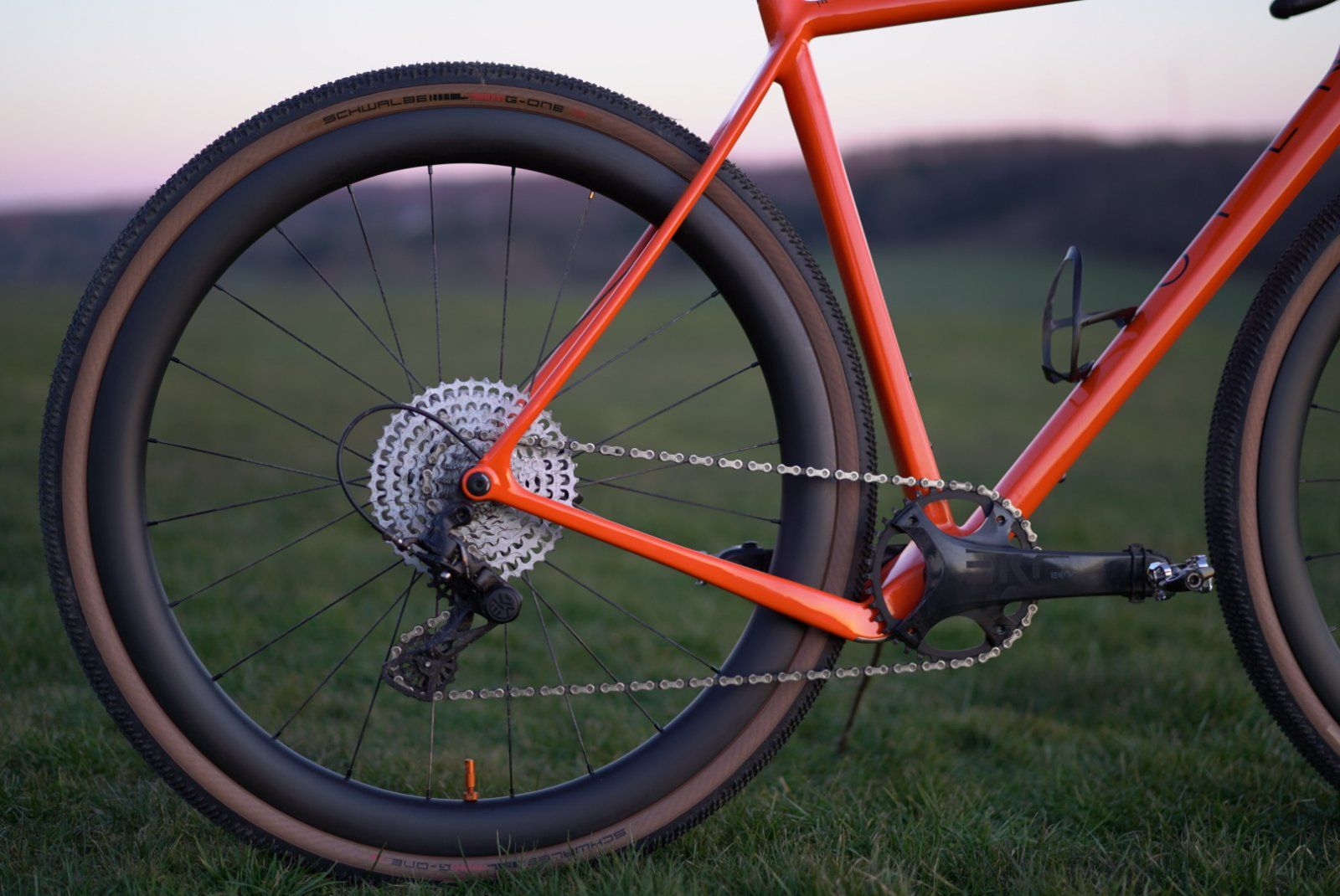

Habe die ersten 600km mit der Ekar runter und bin zufrieden. Hatte sie gekauft weil die Force Etap AXS so schlecht lieferbar war als ich das Rad zusammengebaut habe.
Besonders positiv überrascht hat mich die Bremse, super dosierbar. 38/44 als kleinster Gang ist für Bikepacking grenzwertig, selbst ohne Gepäck muss ich hier im Sauerland je nach Tour gut reintreten. Die 9-42 ist beim Einsatz als Allroad Bike mit Asphalt super, fahre auf dem Trailbike auch seit Jahren 9-46.
Die eng abgestuften kleinen Gänge sind auf Teer / Gravel super, wenn ich Trails / Gelände fahre wäre eine gleichmäßigere Abstufung ggf. einen Tick optimaler. Paar Bilder von Touren anbei, teste momentan fleissig Reifen.
In einer optimalen Welt hätte ich gerne ein paar leichtere Gänge, das ganze in elektrisch und die Hebel bitte aus Carbon.

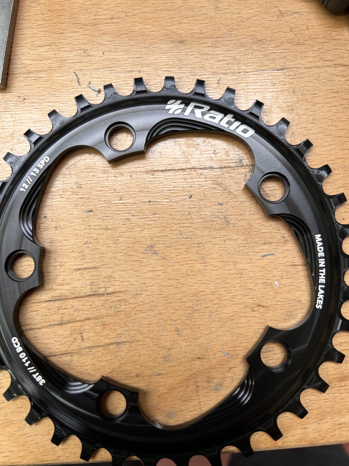

Ich plane mein 3T Exploro mit einer Ekar aufzurüsten
Ich suche allerdings verzweifelt ein 38 Zähne Rotor Kettenblatt mit 110 BCD das kompatibel mit der ekar 13fach ist
Gibt es sowas überhaupt?
Besten Dank und Grüße

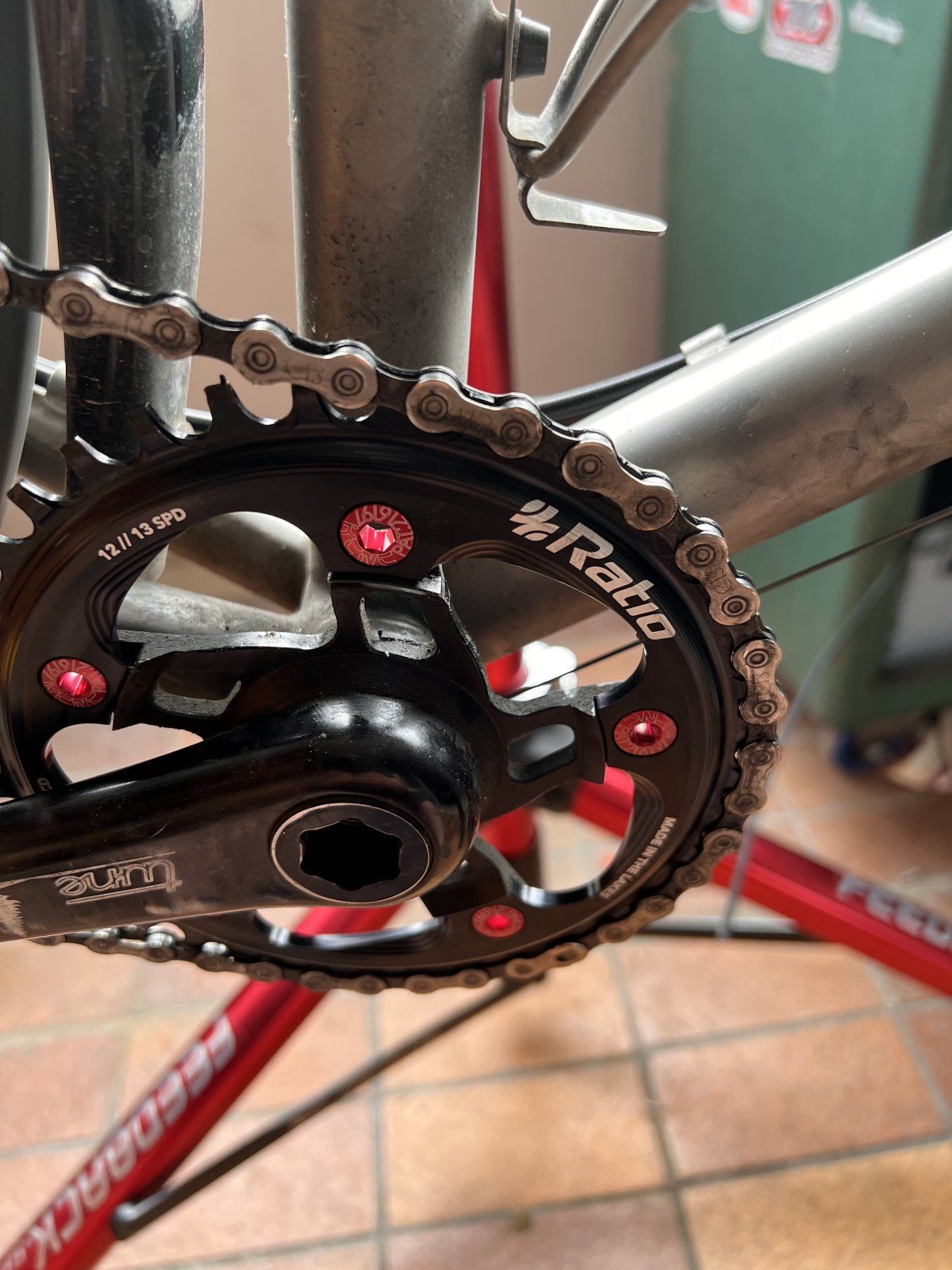

Ratio Technology macht ein Ekar-kompatibles Kettenblatt und ich weiß, dass ein leicht eingefahrenes Wolftooth auch gut mit der Ekar Kette läuft (weil ich das so fahre). Was Rotor angeht, kenne ich mich aber nicht aus.
Sehe ich das richtig, das Ratio Technology passt auf die klassischen Rennradkurbel?
Hat das einen Versatz um die Kettenlinie an zu gleichen?
5 bolt /110 BCD
zur Kettenlinie schreibt Ratio:
"Chainline – for all sizes except 34t the chainring tooth centreline is in line with the mounting face. This is the same chainline as SRAM and improves performance in the large sprockets of the cassette. Due to geometric constraints the 34t centreline is 0.8mm outboard of the mounting face. This isn’t enough to cause chainline issues and is less offset than the majority of aftermarket chainring options."
Das klingt gut, dann kann ich meine Tune Kurbel behalten, das senkt schon mal die Umbaukosten
Nachdem ich gestern das Problem mit der Nabe gelöst habe, ich habe eine DT mit Schnellspanner. Da gibt es scheinbar keine Endkappe für den Ekar Freilauf .
Kettenblatt wird gleich bestellt
Das Kettenblatt aus GB konnte ich heute gegen eine Lösegeld Zahlung bei der Post abholen
Daheim gleich montiert
Funktioniert soweit alles gut, ich muss leider noch auf meine C21 Bremssattel warten. Die sind seit heute bei Trickstuff um von DOT auf Mineralöl Dichtungen umgebaut zu werden
Bin schon gespannt wie die mit den Ekar Bremshebel funktionieren
Die normalen Ekar Sättel kann ich leider nicht verbauen, das Rad hat noch IS Bremsaufnahmen, ich brauche also PM Sättel.

über das Ratio Kettenblatt bin ich auch gestoplert. Ich habe eine Hollwgram Kurbel und eine Rotor Kurbel mit jeweils passenden Power2max Spider mit 110mm Lochkreis. Allerdings fahre ich darauf 2fach Kettenblätter. Verstehe ich das richtig? Ich kann das Ratio Kettenblatt also an meinen Powermax Spider schrauben? Es ist ja für 110mm Lochkreis und 5 Schrauben ausgeschrieben. Überlege auf 1fach Ekar umzubauen, möchte aber den Powermeter weiter nutzen....
Danke für Infos, falls du da den Überblick hast.
Hallo zusammen und kurzes Feedback von ROTOR bzw. dem deutschen Vertriebler ACS ob es künftig KB von ROTOR für ekar gibt:
„…leider gibt es kein passendes ROTOR Kettenblatt für Ekar. Offiziell sind die Kettenblätter von ROTOR nicht mit der Ekar Kette kompatibel. Geplant ist leider auch nichts. Wir drängen ROTOR schon bei jeder Gelegenheit, da Du nicht der einzige bist der angefragt hat….“
VG
ich habe alugear, absolute black, garbaruk, wolftooth und ein zwei weitere zu Ekar Kettenblättern angeschrieben. Noch gibt es keins, irgendwann kommt eins, aber warscheinlich nicht dieses jahr.
dh das einzige welches geht sind die Ratios. von denen kommen demnächst auch grössere Kettenblätter.
Bei mir läuft die Ekar Kette prima auf einem Wolftooth Blatt, dass vorher eine halbe Saison mit einer 11-fach Kette unterwegs war. ich dachte schon, dass ich es runter feilen hätte müssen, weil es offiziell nicht passt. Ging aber direkt perfekt. Bei einer Cannondale Kurbel hatte ich keine große Wahl habe und kann die Ekar Kurbel nicht montieren . Ich hatte auch noch ein Garbaruk Blatt bestellt und da ging nix mit der Ekar Kette.
