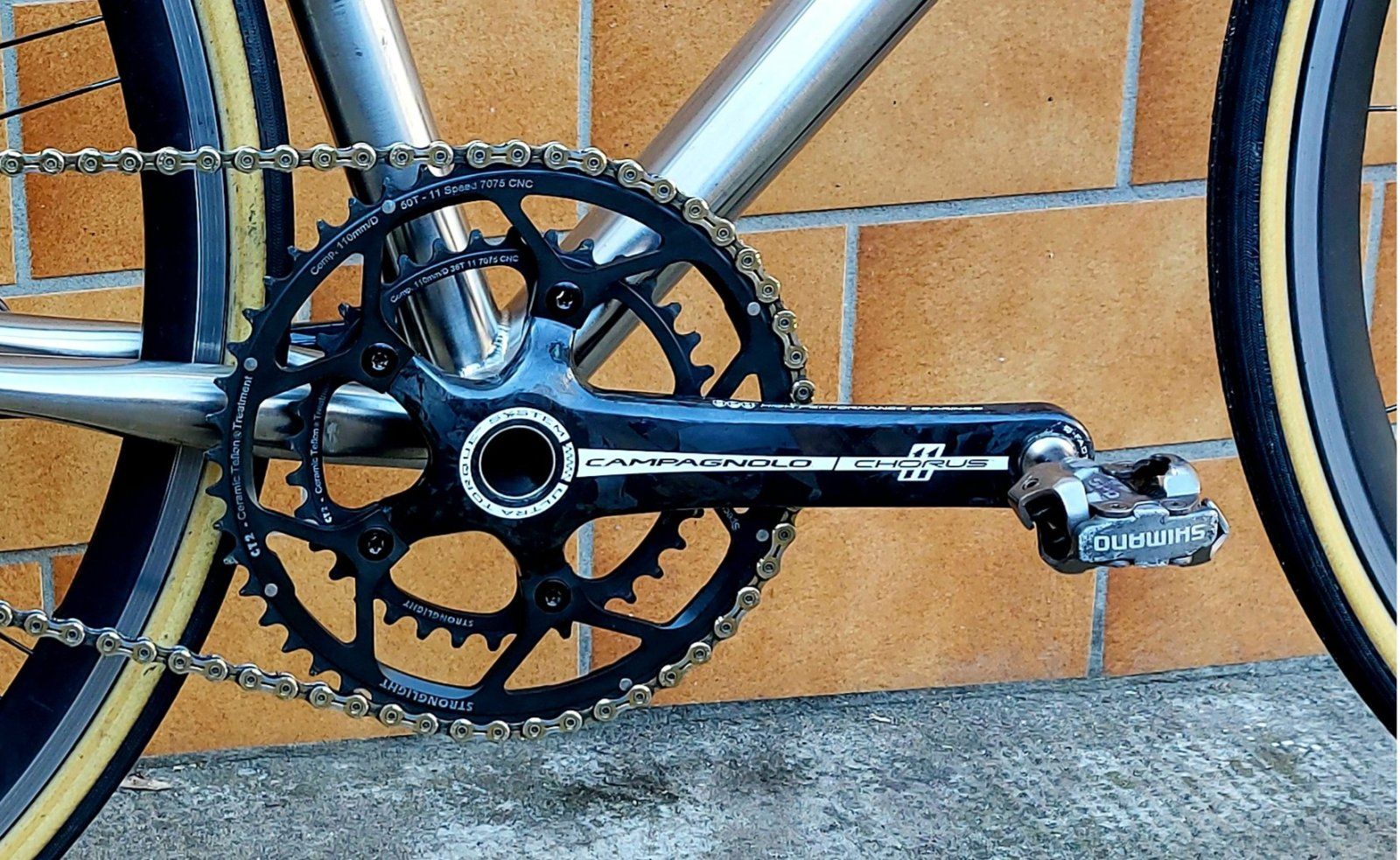

Die neue Kurbel sieht etwas gefälliger aus mit der mittigen Öffnung. Mit dem 5-Loch Ratio Kettenblatt müsste doch die alte 11fach Kurbel funktionieren, oder?
Diese meine ich.
Diese meine ich.
Campa BCD110 ist leider nicht kompatibel mit "Standard BCD110" anderer Hersteller. Die Ratio Kettenblätter scheinen für "Standard BCD110" Kurbeln zu sein, geht also wohl nicht.
Diese meine ich.
Ja funktioniert. Nur die Schraube im Arm steht etwas weiter aussen bei Campa (bei meiner 10fach ist das zumindest so). Hatte ich aber so montiert.
Campa hat(te?) auch kleinere Bohrungen für die Kurbelschrauben.
Interessant und gut zu wissen! Ich hätte nicht gedacht, dass man das ohne Nachbearbeitung montiert bekommt. Der Vollständigkeit halber sei noch erwähnt, dass die Ekar auch ein anderes Dichtungssystem für die Lager nutzt was mit anderen Lagerschalen kommt obwohl sie dafür auch den Namen Ultra-Torque nutzen. Man kann/sollte also nicht einfach nur die Kurbel umstecken sondern auch die Schalen wechseln. Im übrigen verkauft Amazon zur Zeit die CULT-Lager (FC-SR012) ziemlich günstig, falls man da eh was an der schicken Campa 5-Arm Kurbel macht 😉
