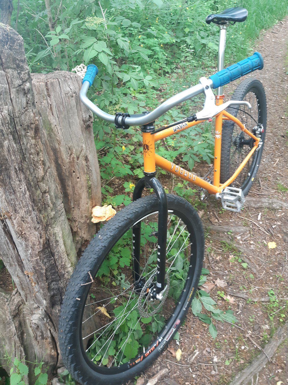

Ist das Shitake? Benötige Pilzberatung! Nicht mit Pilsberatung verwechseln, da hab ich schon genug Geschmacksverirrung.
Gut Holz
