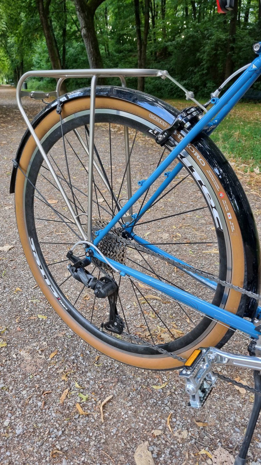

Um dieses Rad zu verstehen muss man kein Rivendell Fan Boy sein. Es hat Unmengen an Zeit gebraucht, alle Teile zusammen zu haben.
Es hat alles für einen City Shopper, als Business Partner und für eine Landpartie mit der Liebsten. Gerne auch mal durch die Nacht mit der Son Dynamo Licht Anla
ge..

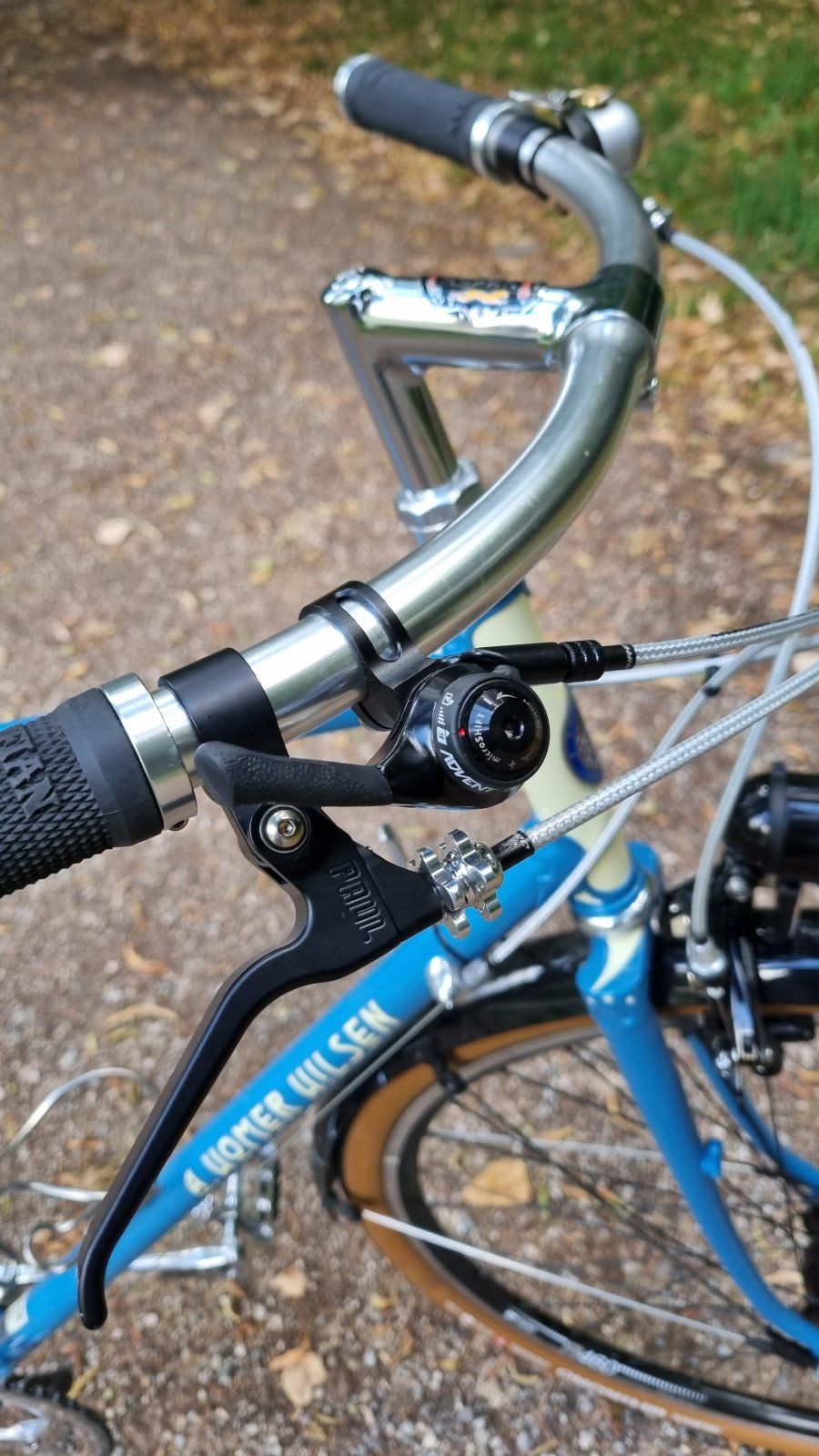

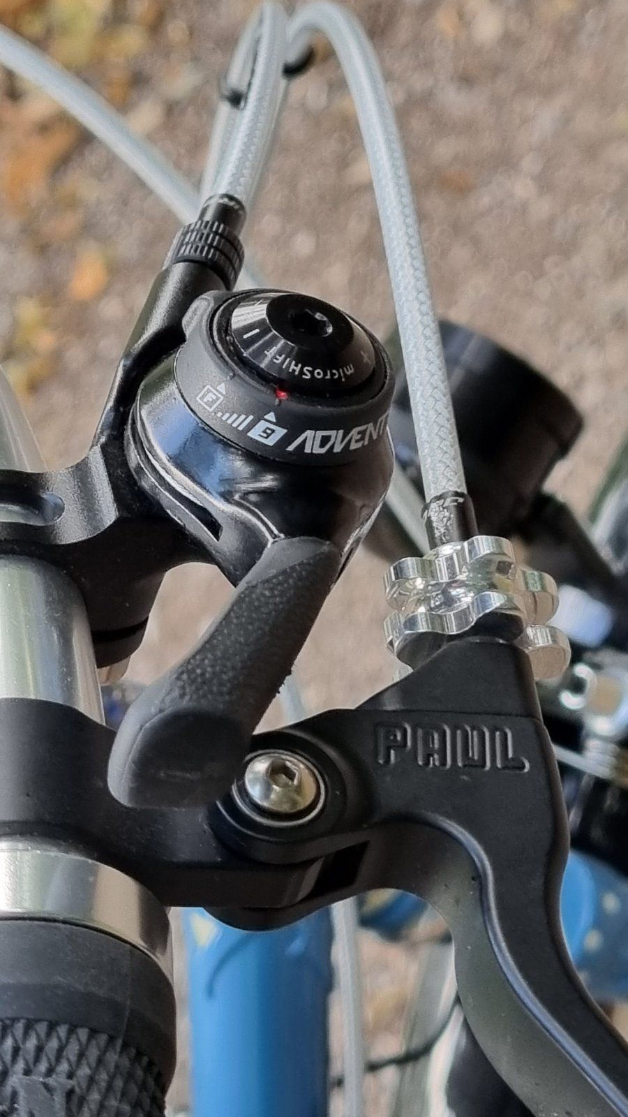

Geschaltet und gewaltet wird mit einem Nitto Cockpit und den Microshift Index Shiftern für 2x9 fach
Hier bin ich Hybrid vorgegangen und hab den Umwerfer Hebel am Rahmen gelassen, damit das Cockpit cleaner wird und weil ich die niedrige Übersetzung eh nur Überland brauch.
Gebremst mit den wunderbaren Paul Hebeln auf eine Tektro R559 (long arms).
Vorne Party ...
... hinten Business

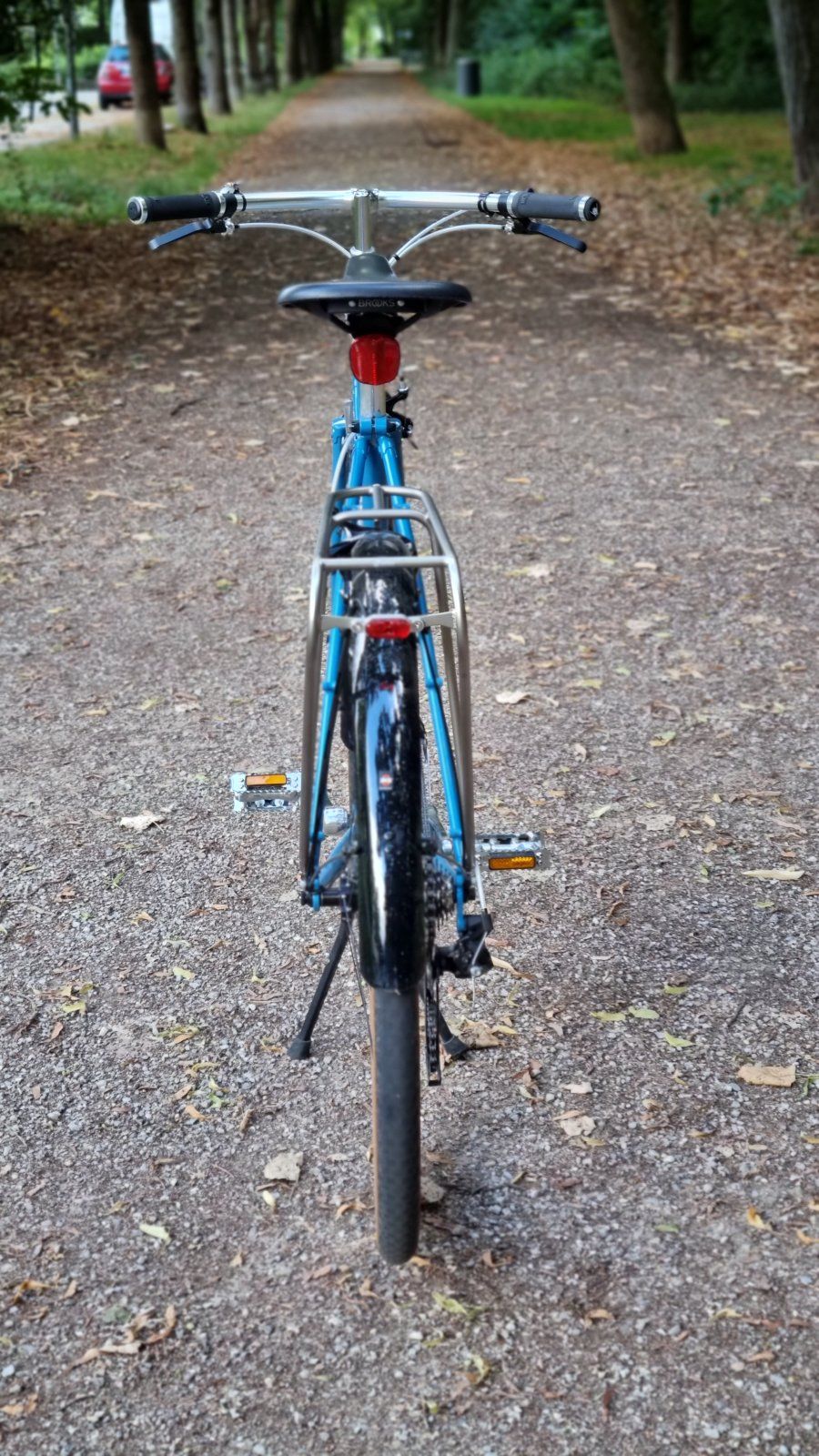

Mit wunderschönem und extrem stabilen Gepäckträger aus sandgestrahltem Edelstahl (wie Titan) von Bella Ciao, Made by Tubus.
Damit bringt mich der Hengst samt dem stabilen Heck-Gepäckskorb von Spezi/Fjällräven und dem ganzen Haus-Büro-Sport-Kinder-Party-Sachen überall hin.

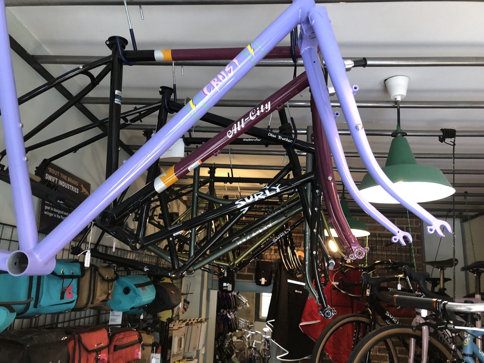

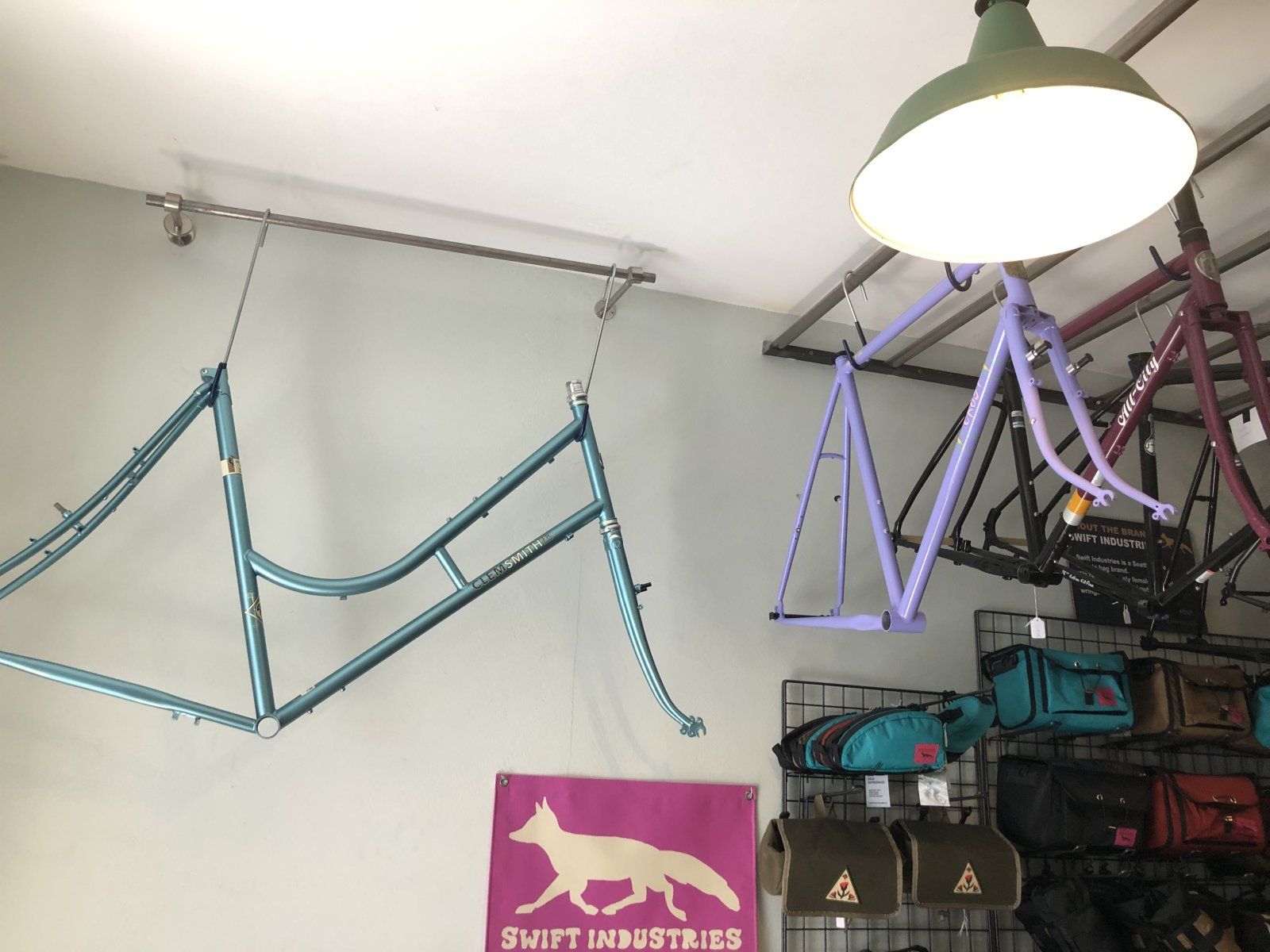

Richtig gut sortiert der Laden, genau mein Style!
Anhang anzeigen 1737677Anhang anzeigen 1737679

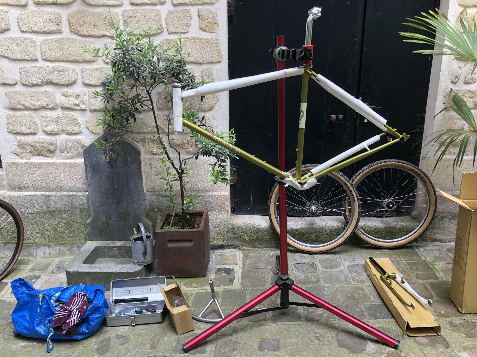

Dann es mir in einen ruhigen Ecke gemütlich gemacht, die mobile Werkstatt rausgeholt und ein wenig rumgebastelt. An fast alles hab ich gedacht, gefehlt hat lediglich ein Schaltzug und eine zweite Kette... :rolleyes:

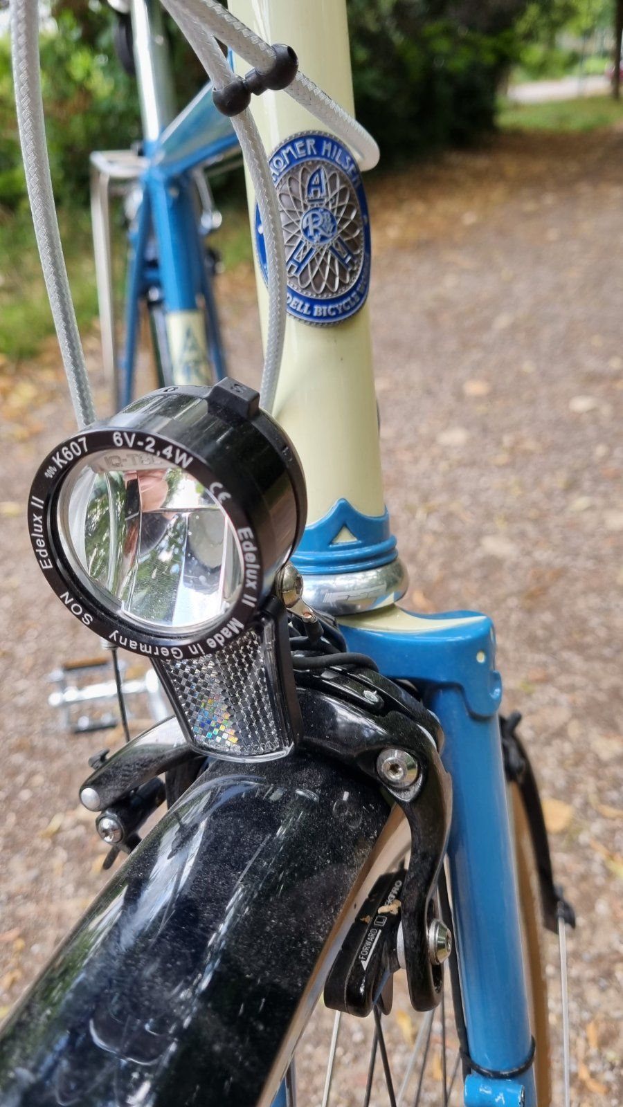

ge..

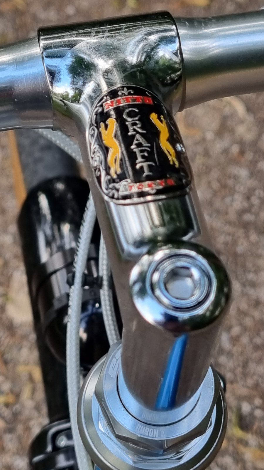

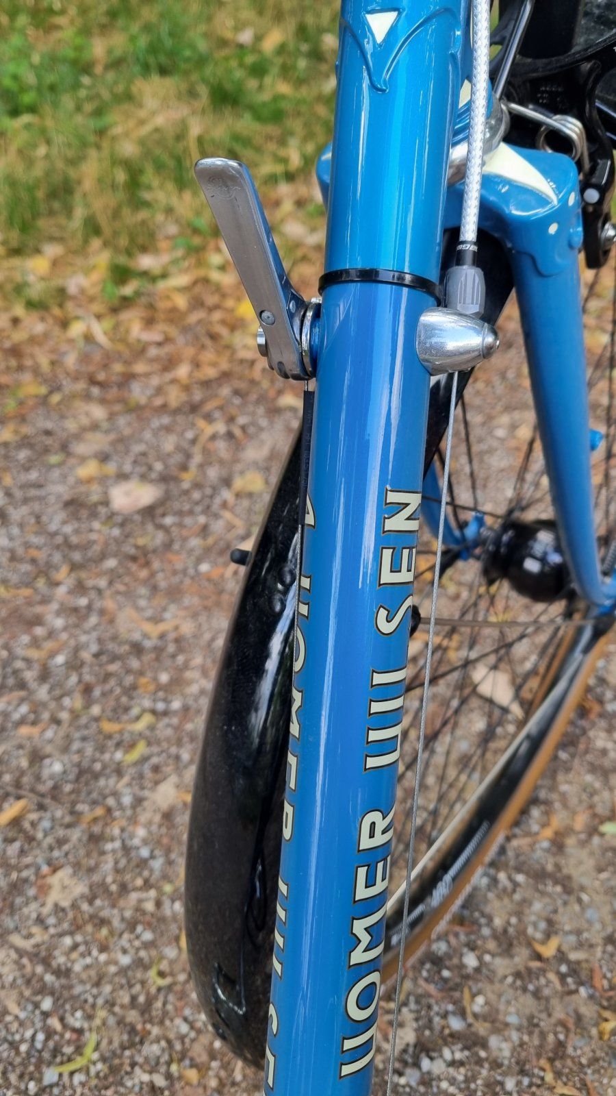

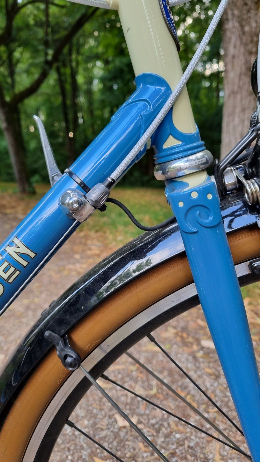

Vorne Party ...
... hinten Business

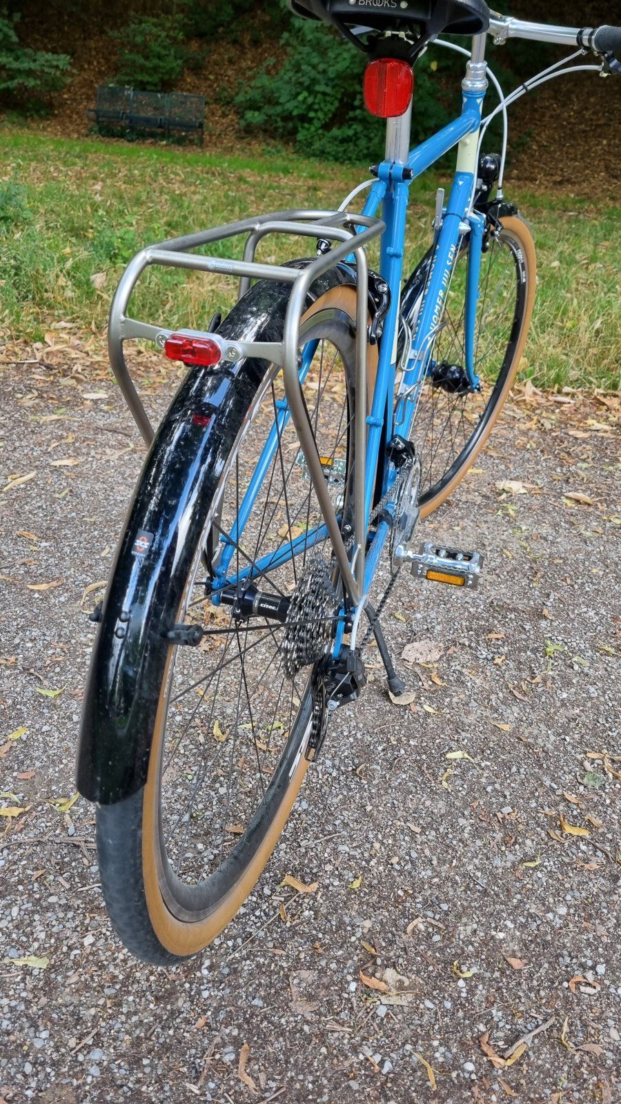

Ich plane für ein ähnliches Rad (Bloß Mixtie-Rahmen) auch die R559 mit Schutzblechen, kannst du sagen welche Blech- und Reifenbreite zwischen die Bremsarme passt?
Hi @ErzTrailFlow danke für die Blumen! Es macht jeden Tag Freude, damit in die Arbeit zu cruisen. Es hat zusammen mit dem 42er Reifen eine unglaubliche Dämpfungseigenschaft. Es ist nahe am dahin gleiten. Muss auch an der Gabel liegen.
Ich hab Soma Shikoros 42mm und das SKS Bluemels Basic Schutzblech-Set 28" in schwarz-glänzend mit 55 mm verbaut. Passt perfekt.

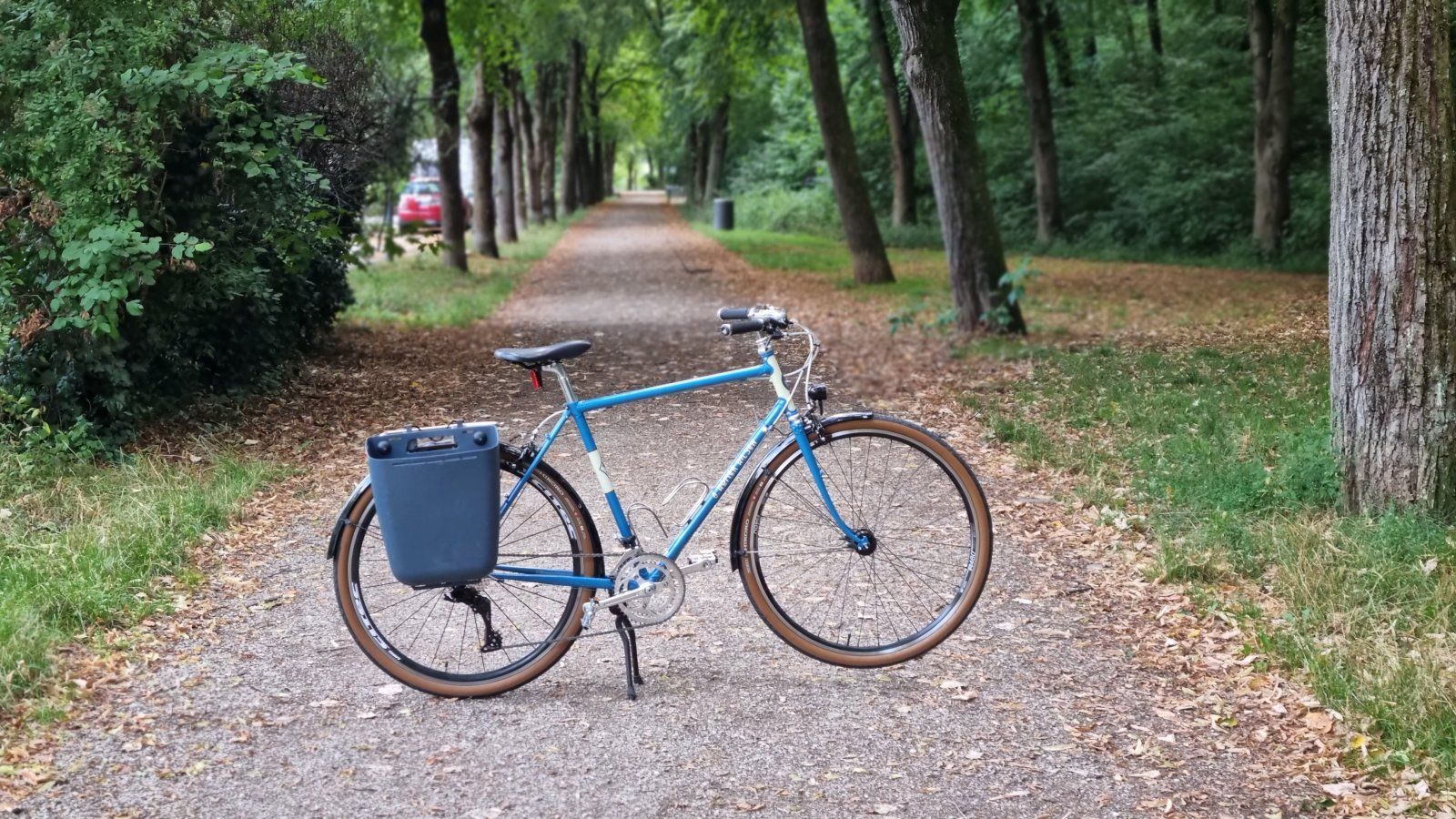

Doch hier :winken: (dafür sind auch nur Gabel + Lenker von Rivendell)
ich hab mal so 2 Rollen vom grossen A besorgt

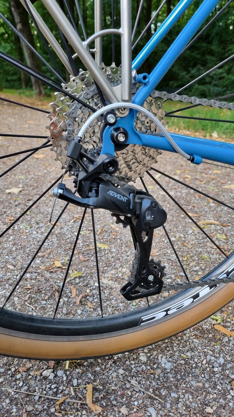

ein wunderbarer cleaner Built 💚 va. mit dem wunderschönem Vintage Schaltwerk hinten (ein Shimano Nexave RD-C505 Rapid Rise 8 Speed) .. klar einer meiner Fav neben dem folgenden im Moto-Style 🧡 ... herrlich.
Da erkennt man immer wieder aufs neue, was bei einem selbst Schönes steht ... 😍
