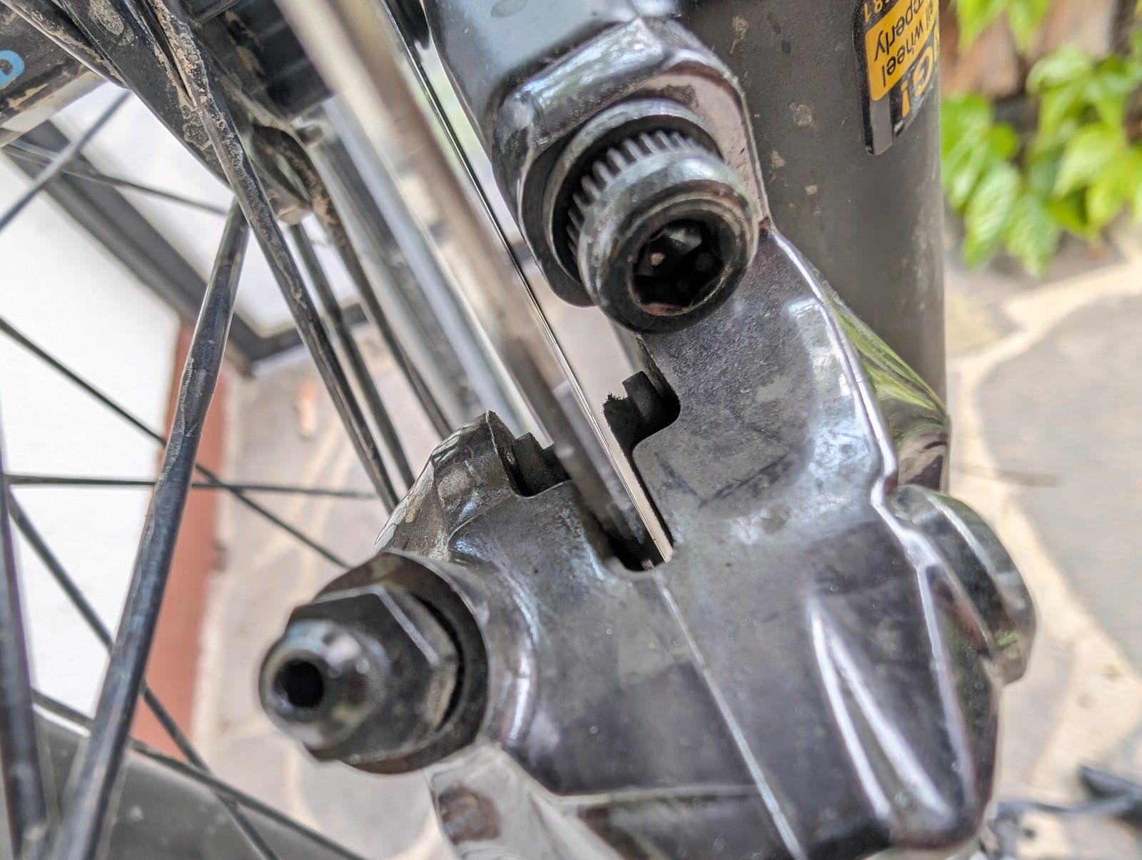

Nach zwei Flugtransporten des 29"-Touren-MTBs war jeweils die vordere Bremsscheibe verbogen, sie lief unrund in der Bremsbacke (mehrfaches Verladen des Fahrrads in den Auto-Rückraum brachte nie einen Schaden, auch nicht diverse ruppige Touren). Verwendet habe ich für den Flugtransport die Tasche Evoc Bike Bag Pro mit außenliegenden Reifenfächern, die nicht mein Vertrauen erwecken.
Man könnte wohl bei der nächsten Flugreise die Bremsscheiben abnehmen. Ist aber das Dranschrauben der Bremsscheiben nach der Ankunft kritisch? Kommt es da auf Millimeterarbeit an oder schraubt man die Bremsscheiben einfach irgendwie hin? Ich bin mechanisch + tüftlerisch völlig unbegabt (trotzdem leidenschaftlicher Tourenradler).
Oder kann das Verbiegen der Bremsscheibe auch mit der Steckachse zu tun haben? Verbogen scheint nur die Bremsscheibe VORNE, und dort habe ich eine Steckachse mit Spannhebel.
Hinten habe ich dagegen eine Steckachse, die per Inbusschlüssel fixiert wird; mein Fahrradbauer weigerte sich, mir am Hinterrad einen Spannhebel zu gönnen, obwohl mir das für diverse Transporte viel lieber gewesen wäre; der Fahrradbauer meinte, das Hinterrad könnte sich verziehen mit Schnellspannhebel, eine Steckachse mit Inbusschlüssel wäre sicherer. Jedenfalls läuft die Bremsscheibe am Hinterrad auch nach zwei Flugtransporten sauber. Der Fahrradbauer plante eigentlich auch am Vorderrad eine Fixierung mit Inbusschlüssel, nicht mit Spannhebel; fürs Vorderrad konnte ich ihn jedoch noch zu einem Spannhebel bewegen.

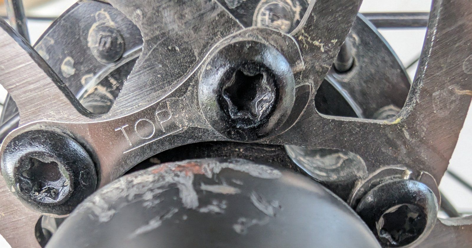

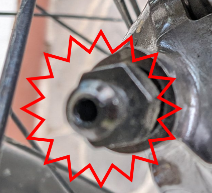

Die Fotos zeigen auch einen Schaden vorne nahe der Steckachse - starker Abrieb, sogar eine leichte Einbeulung. Ich habe keine Ahnung, woher der Schaden kommt, erinnere nichts dazu. Die Bremse arbeitete jederzeit hervorragend.

Dein Mechaniker sollte dir mal was gutes tun und dort wieder eine Gummikappe rauf machen und du selber drauf achten das die immer drauf ist.
Wenn da Dreck, Sand rein kommt ist der Dreck, Sand beim nächsten Entlüften im Bremssattel was eher nicht so toll ist . . . aber eventuell spekuliert dein Mechaniker auch da rauf das es passiert, weil er dir dann eine neue Bremse verkaufen kann.
