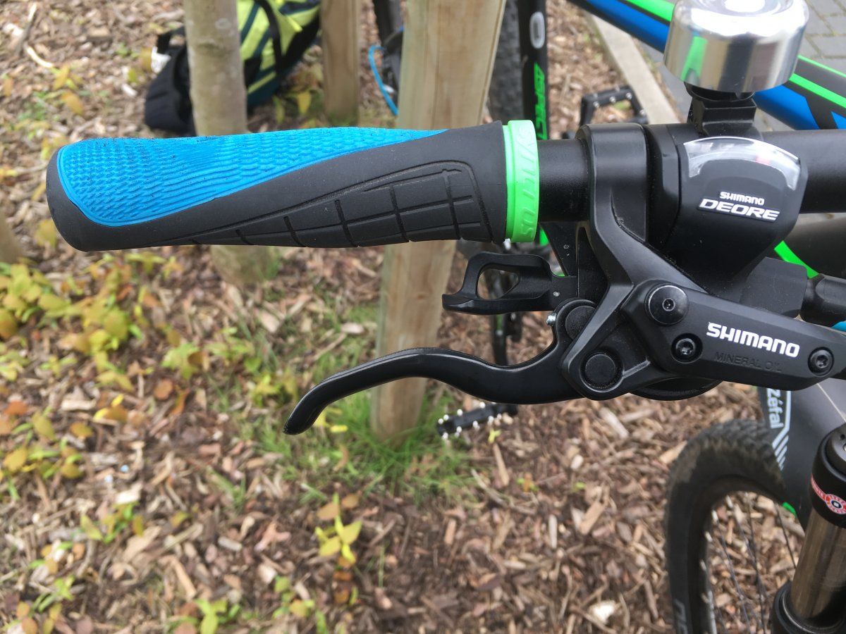

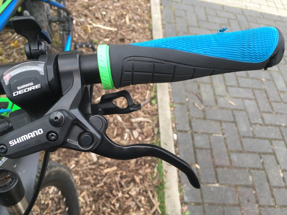

nach meiner letzten Tour, die für mein Bike nicht ganz optimal gewesen ist (etwas Downhill) habe ich nun einen Defekt am rechten Bremshebel (siehe Bild).
Diese Plastikhülse an der Stellschraube der Bremse ist gebrochen und hat den Bremshebel bei einer Bremsung auf einmal verstellt. Ich konnte den Bremshebel mit dem passenden Inbus wieder an die richtige Position bringen und die Bremse bremst auch normal, nur habe ich die Befürchtung, dass der Hebel sich wieder verstellen wird. Auf den Bildern befindet sich auch ein Bild vom linken Hebel und der intakten Hülse.
Nun meine Fragen:
1.Kann ich diese Hülse austauschen?
2.Wenn nein lohnt sich der Kauf eines neuen Hebels oder sollte ich für meine Zwecke doch lieber zu der Shimano M615 greifen?
Will eigentlich mit dem Bike nur üben und trainieren und in 2-3 Jahren was "Größeres" kaufen.

bei deinem problem kann ich dir zwar nicht helfen, aber du solltest dir auch die frage stellen warum das teil gebrochen ist.
Nicht sachgemäßer Gebrauch und günstiger Bremshebel. Hab das Bike erst seit Januar und im Extremfall kommen immer noch die alten Gewohnheiten durch (Felgenbremse).
ich glaube eher, auf grund des bildes, dass die hebelweitenverstellung zu weit reingedreht wurde.
das gewinde ist irgendwann zu ende und dann platzt die hülse auf.
Ich habe aber an der Hebelweite nach Kauf nichts mehr verändert. Und dann hätte es doch auch beim anderen Hebel brechen müssen oder?
