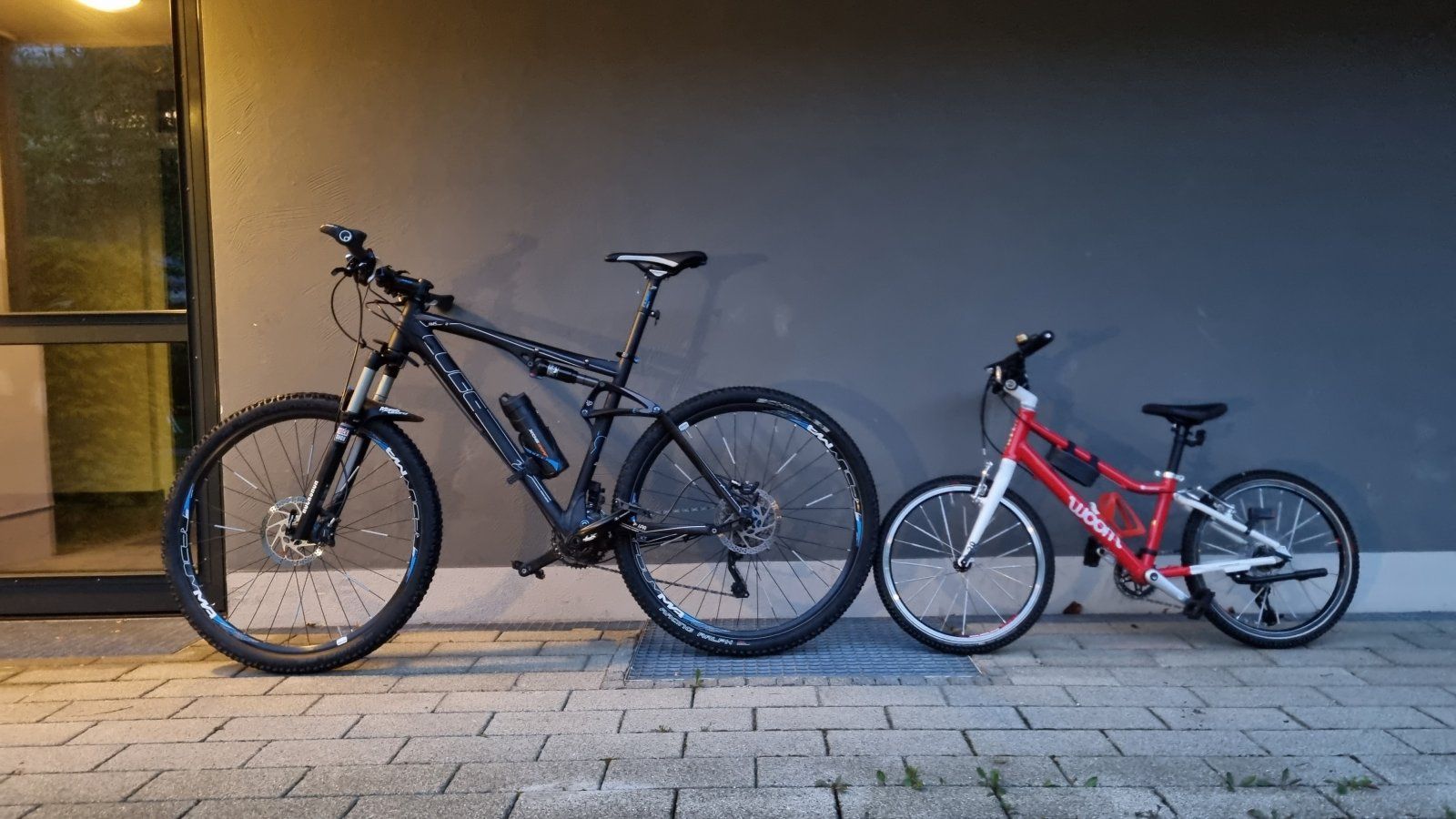

Aus den Bremsen kam tatsächlich ne Menge Luft geblubbert. Habs mit nem Set von Amazon gemacht (Öl, Block, 2 Spritzen statt Spritze und Becher), hat sehr gut geklappt. Meine Tochter hat mir geholfen.
Danke für Eure Hilfe
