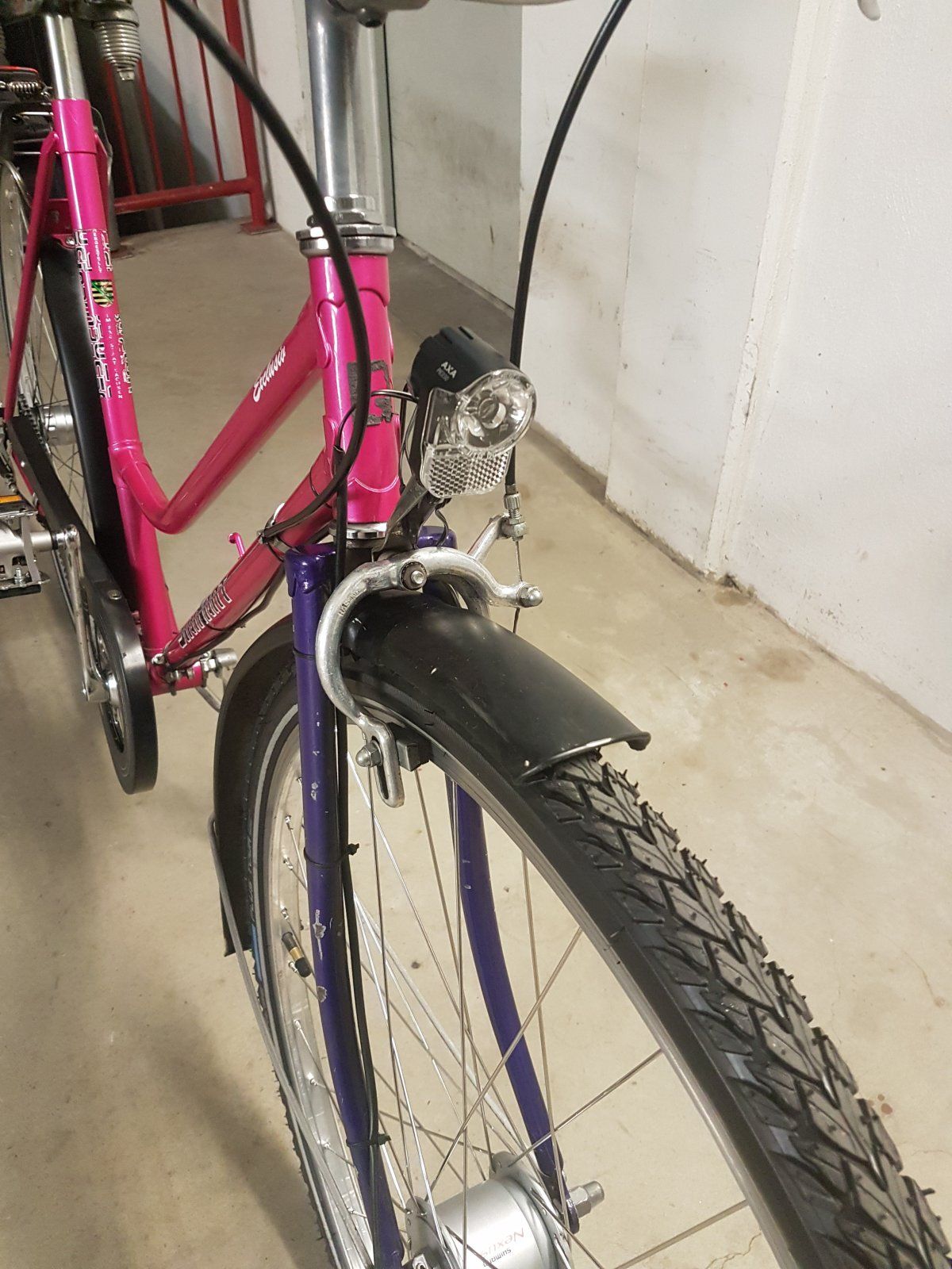

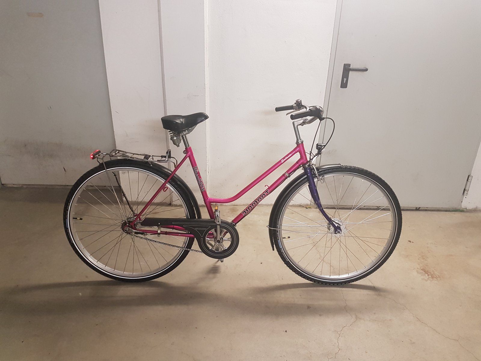

PS: Bilder vom Diamant von heute. Eben die Marathon Plus Tour drauf gemacht. Vorderste Schraube der VR Bremse fehlt (ist mir bewusst).

Egal was Dir bisher geraten wurde:
Es gibt von Alhonga Seitenzugbremsen die für eine solche Bauart doch recht gute Bremswerte "erzeugt".
Die haben "obenrum" eine (will es mal so nennen" Trägerbrücke" die komplett starr zur Gabel ist.
Und daran sind seitlich die eigentlichen Bremsschenkel gelagert.
Du mußt aber darauf achten daß bei Seitenzugbremsen immer eine passende Schenkellänge geordert wird.
Also das Maß Haltebolzen bis Bremsflanke der Felge .
Da gibt es meißt wenigstens 2 unterschiedliche Maße.
Die olle Weinmann? oder doch Renak? die kannst Du wirklich knicken die Dinger. Da erbibt sich sich unmögliches Kraftdreieck im Vergleich mit den Alhongas.

Ich habe jetzt nochmal geschaut; an meinem ist eine Rasant dran. Sehen Mmn alle auch gleich aus irgendwie.
Habe mir vorhin schon die Tektro * bestellt und werde dich/euch updaten, ob die passt. Falls nicht, sollte die auch schnell auf eBay * weggehen.
Mit der Alhonga werde ich mir im Hinterkopf behalten. Hast du da noch einen Link, weil ich finde hier unterschiedlichste Modelle?
