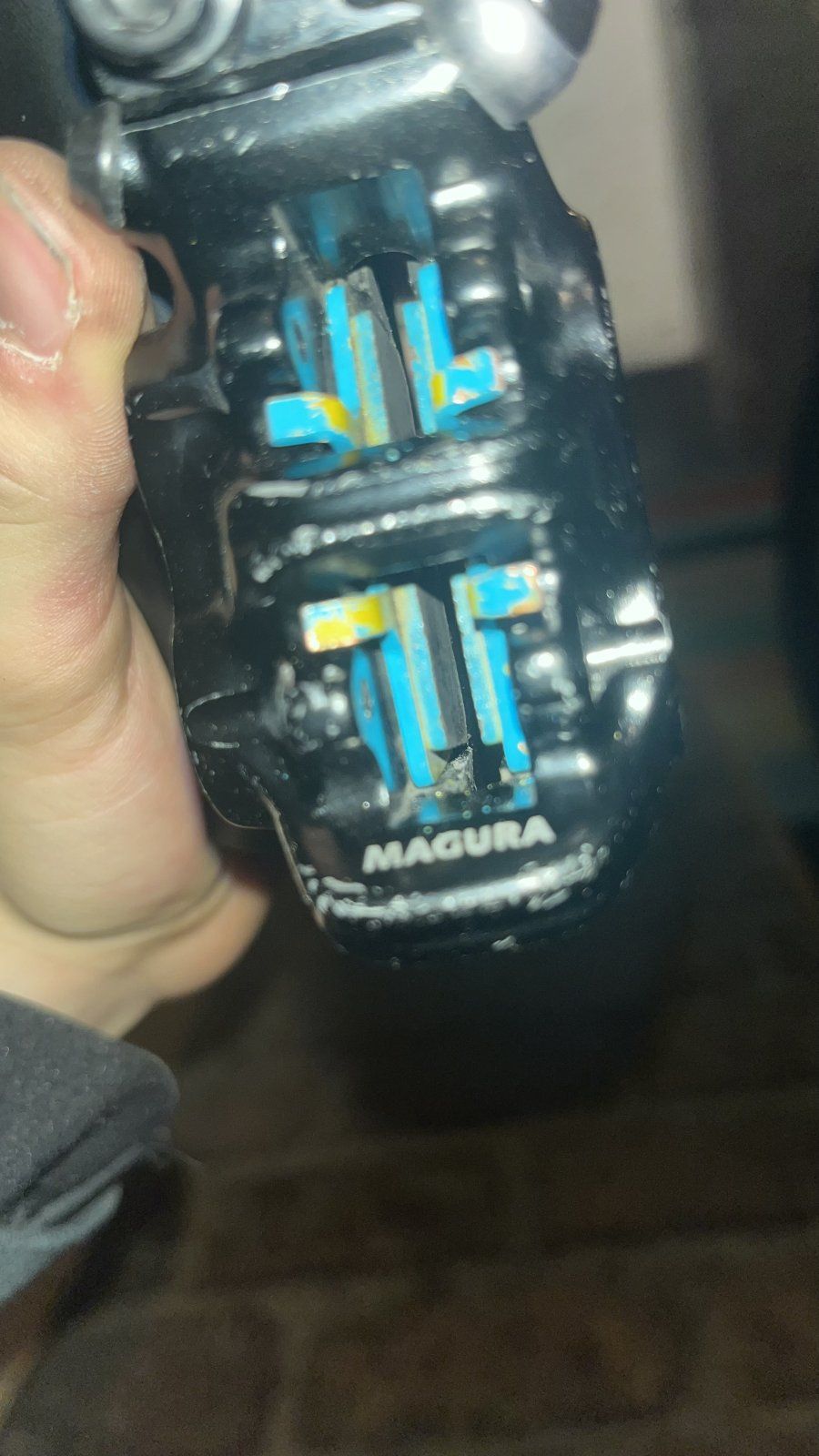

Die Beläge haben nun nach nochmaligen Einbremsen diese Farbe:
sie glänzen aber nicht.
Ich habe vor dem Einbremsen die Beläge abgeschliffen, angezündet und gereinigt.
Dabei habe ich festgestellt, dass die Beläge bei Wärme eine deutlich besser Bremsleistung haben, als wenn sie kalt sind. Sie sind oben drein auch kälter.

Sinterbeläge brauchen ordentlich Temperatur damit sie gut bremsen.
Lösung: Vorne auch (organische) Magura Beläge verwenden. Die sind auch für die Bremse zulässig.
